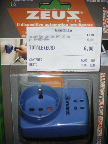

Inserito il - 02/11/2009 : 00:57:22  Mostra Profilo Invia a Dasti un Messaggio Privato  Rispondi Quotando
A proposito di questo l'ho visto oggi da Castorama stessa marca e modello a 6 €

Intanto io il salvavita a spina l'ho comprato... 6€ da Castorama invece di 35+6,50€ dal venditore su Ebay era un'occasione troppo allettante per poter resistere...
...l'ho regalatro a mia madre perchè lo usi con la stirella.

Dasti io non l'ho trovato da Castorama.
Sei sicuro????
Inserito il - 04/11/2009 : 20:58:12  Mostra Profilo Invia a Dasti un Messaggio Privato  Rispondi Quotando
Sicurissimo.
Castorama a Genova-Campi il 02/11/2009 alle ore 12:43.
