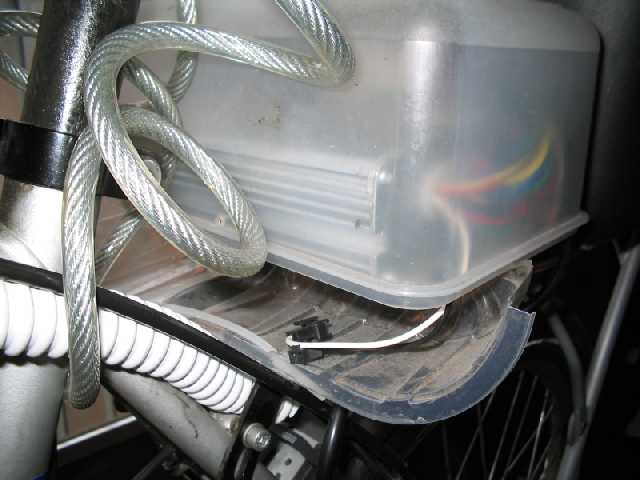

Ecco qua, accontentati i cultori dell'immagine. Più la guardo e più mi sembra troooppo bella per circolare in Milano e lasciarla anche per breve tempo ancorata a qualche palo, ma in fase di realizzazione non me la sono sentita di farla brutta come l'altra precedente che era un vero orrore
Adesso ho sostituito qualche fascetta nera con alcune neutre. Devo aggiungere una seconda fascetta reggiborsa dietro per tenerla più sollevata (la borsa si regge con: fascetta anteriore; 2 cinghietti di compressione attaccati sul tubo telaio, maniglia con velcro e appoggio in obliquo su telaio che nella Triban è facilitato)
Joffa se vuoi prendile da qua le foto, se le vuoi mettere sul tuo sito

Inserito il - 26/06/2009 : 10:30:31  Mostra Profilo Invia a joffa un Messaggio Privato  Rispondi Quotando
E' bellissima Casty! La pubblico subito.

Adesso devo proseguire guardando altri fili su cui arriva corrente
Nel guardare dentro la borsa, in mezzo al casino di cavi che ci sono...ho però visto anche questo:
la foto è fatta al volo col cellulare....ma si vede uno dei 3 cavi che vanno al motore un po' annerito nel contatto...il che non è bello
Devo aprirlo ? Come si fa senza distruggerlo ? Devo cambiarlo ?
A proposito di quei 3 cavi sapete le polarità (io sono un asino a usare il tester quindi non so come si fa) ?

no devi stringerlo leggermente con un paio di pinze, si è annerito perchè il contatto era lento e si sviluppavano scintille forse l'effetto bici morta dipende da quello, anzi gia che ci sei se riesci dagli una pulita per togliere il nero.

Ho sostituito 2 dei connettori del motore. Fortunatamente ne avevo altri 2 uguali che avevo già tagliato da un altro pezzo che non mi ricordo più cos'era.
Quelli sostituiti (in foto) avevano la plastica che era nera perchè praticamente fusa e annerita sopra al contatto..brutta roba.
E ho visto che, al contrario di quanto supponessi, sono semplicemente infilati senza un blocco sicuro (un contatto di tipo diverso un po più stabile sarebbe sicuramente meglio). Uno era proprio nero, l'altro era cmq molliccio e mi è rimasto in mano mentre armeggiavo con i cavi
Adesso prima di reinfilarli li ho stretti un pochetto e vediamo come vanno. Li tengo d'occhio.
