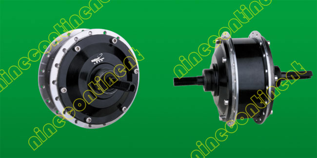

Per quanto riguarda il motore con il nine continent anteriore versione "Allround" dovresti riuscire a fare le salite 8% senza troppi problemi, e hai 33km/h circa di velocità massima per le parti pianeggianti (io ci ho fatto la rampa del box aiutando solo leggermente). Il posteriore probabilmente è più sicuro se il telaio è acciaio, il nine però pare abbia qualche problema di campanatura sulla ruota dietro (o meglio di mancata predisposizione del mozzo alla necessaria campanatura...), quindi andrei su altre marche

"quindi andrei su altre marche" se non si sa campanare un cerchio. Io ho un nine posteriore devo dire che la campanatura è rognosa se non la si sa fare ma il nome di questa sezione è "kit fai da te" oppure siamo sulla sezione "evviva la pappa pronta" ?

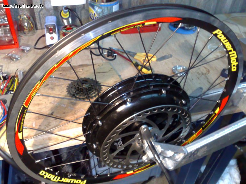

elwood la mia era una battuta, se te l'avessi detto di persona non l'avresti presa cosi male, i soliti problemi di incomprensione di internet dove qualunque frase assume un tono più grave. Per quanto riguarda i nine non è assolutamente vero che sono uguali ai frontali e che hanno sostituito una faccia. Il nine rh205 è molto più stretto e largo ed è uno dei pochi gearless su cui si possono montare 7/8 rapporti, gli svantaggi come hai detto giustamente tu è che essendo cosi largo vorrebbe un cerchio fatto apposta con i buchi per i nipples orientati nella direzione giusta. Vero anche che non si riesce a fare una campanatura perfetta, ma non per colpa del motore per colpa del cerchio non adatto. Poi è ovvio che ognuno parla meglio di quello che ha comprato, magari stiamo parlando di due motori diversi ed abbiamo entrambi ragione. Buona pappa pronta a tutti. Ecco infatti vedi abbiamo ragione entrambi tu elwood stai parlando del 9c io sto parlando del nuovo rh205.
ecco il 9c
43,42 KB
ecco il rh205
99,98 KB

no, direi che non valgono il doppio, anzi secondo me sono qualitativamente analoghi al nine --- però in certi casi hanno qualche ottimizzazione in più (p.e. il posteriore accetta più rapporti e non richiede campanature o altro ecc.)... però il macintosh degli hub è semmai il bionx o simili - rispetto a questi il crystal è un sistema economico...
Anche i connettori e il pas mi pare siano un po' meglio del nine.
La centralina è anche più piccola e la si può attaccare comodamente all'esterno.
Quanto è la differenza di peso?
P.
Elwood
180 Messaggi
Inserito il - 09/11/2009 : 21:19:29  Mostra Profilo Invia a Elwood un Messaggio Privato  Rispondi Quotando
Io non sto dicendo niente, ho riportato una cosa letta altrove che mi sembrava ragionevole. Ho tradotto alla svelta senza pensare, è vero non è lo stesso motore con la faccia sostituita ma la sostanza non cambia. Se è vero quello che scrive il tipo, è lo stesso tipo di costruzione, cioè è costruito come un anteriore. Non è solo questione di larghezza dei fori ecc.. è che i mozzi posteriori hanno l'asse posizionato in un certo modo rispetto al corpo del mozzo in modo che la flangia destra non si trovi così tanto spostata a sinistra rispetto al telaio da rendere molto difficoltoso o impossibile (se la flangia si trova sulla bisettrice dei foderi) centrare la ruota. Poi se tu ci sei riuscito tanto meglio, comunque è un problema da considerare, penso.
non so vedi un po' te di cosa stiamo parlando
"...è notte e noi abbiamo gli occhiali da sole."
