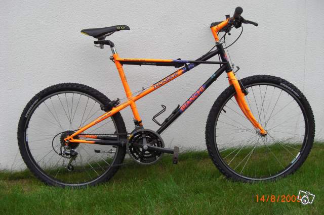

Salve ragazzi, i miei interventi sono limitati ma giornalmente mi collego per leggere i vostri di interventi.
Dato che le mie conoscenze in ambito elettrico sono limitatissime, vorrei sapere da voi esperti se questo kit:
http://cgi.ebay.it/1000W-36V-Alien-Electric-Bicycle-e-Bike-Conversion-Kit_W0QQitemZ150385492250QQcmdZViewItemQQptZUK_Bikes_GL?hash=item2303ac811a
è accettabile.
La mia MTB è la BIANCHI THOMISUS, messa a nuovo con ruote e cerchio posteriore decathlon, pignoni nuovi con finale da 11:
40,53 KB
(QUELLA IN FOTO NON E' LA MIA BIKE, MA L'HO COPIATA DA UN SITO)
grazie per quanti interverranno!

Allora dipende tutto dall'utilizzo che ne vuoi fare la vuoi usare prevalentemente su strada oppure la useresti per off-road. Se la vuoi usare per strada il kit che hai postato va bene anche se io partirei subito con le litio se avessi una somma iniziale cospicua. Se la vuoi usare su offroad allora ti consiglio vivamente un kit centrale come il cyclone o similari anche il cyclone ha il migliore rapporto qualità prezzo. Mentre il kit stradale con il motore integrato nella ruota con il miglior rapporto qualità prezzo secondo me è il nine continent che però viene venduto con un cerchio non propriamente adatto alla geometria del motore per cui bisogna lavorarci un pò per fare la campanatura ma è un ottimo motore. Oppure sempre per stare su motori integrati nella ruota potresti optare per i crystalite che vengono venduti ad un prezzo che è quasi il doppio ma non hanno bisogno di lavori sulla ruota. Se la vuoi usare in offroad il kit centrale è la scelta migliore dato che usa le marce e scala pendenze impossibile e raggiunge velocità impensabili per un hub motor di pari potenza. Chiedi se hai altri dubbi o non sai dove reperire le cose.

L'utilizzo sarebbe esclusivamente stradale per 20 km giornalieri. quindi anche non Litio mi basterebbe.
