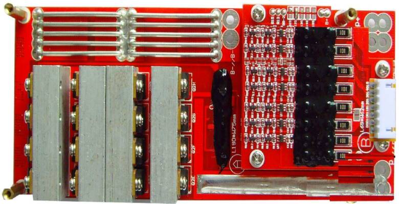

Dovrebbe essere Bleeding queste sono le sue caratteistiche:
It is an intelligent Lithium Ion/ LiFePO4 battery management system/protection circuit module. It adopted many technique. You can connect your PC USB port to set BMS parameter and monitor battery system. It is resistor bleeding balancing BMS/PCM too.
The specification of smart resistor bleeding balancing BMS/PCM series is as follows: 1. Model: S8-12 2. Battery type: Lithium Ion,LiFePO4 3. Cells in Series: 8cells~12cells 4. Continuous Discharge Current: 10Amp~20Amps 5. Dimension: customize; 6. Capacity of Cells: 1Ah~100Ah 7. Balancing: resistor energy bleeding balancing 8. Download Connection Diagram Here.

ivanio, direi che sei a cavallo. anche senza il wattmetro, posso già dirti che il tuo sistema non avrà nessun problema (teoricamente, tante cose possono andare storte!). Per le troppe celle e l'assemblaggio artigianale, non farti spaventare, solo perchè sono fatte in casa non vuol dire che la qualità sia inferiore. Se metti delle foto dettagliate, magari ad alta risoluzione, magari in un file zip che sennò deformano tutto il forum, posso provare a darti un giudizio personale sulla qualità del lavoro. |

Ce la possibilità che nei prossimi giorni, sia costretto a scompattare il pacco batterie per dividere L' ingombro, se riesco li faccio una foto. Qualche tempo fa, presi un altra bms, visto che quella originale ogni tanto andava in blocco; costringendomi a collegarla per un istante al carica batteria. Ieri lo ripresa in mano la bms e o notato che a 15 uscite, mi viene il dubbio che non vada bene ! Invio foto, lo presa con la speranza che fosse di qualità migliore,mi puoi dare una dritta se va bene per il mio pacco batterie lifepo4 48v 30ha saluti ivanio

In teoria dovrebbe andare bene, anzi mi sembra pure un po troppo potente per il tuo scopo! Con tutti quei mosfet terrà un centinaio di ampere.. Beh, meglio così!  La qualità sembra molto buona, peccato però che hanno coperto i singoli mosfettini di scarica con la resina, che se devi cambiarli ti tocca bestemmiare... Dovrebbe supportare 16 celle, e bisogna vedere quante ne ha il tuo pacco attuale, comunque un collegamento a dove l'hai comprato con maggiori dettagli aiuterebbe sicuramente!  |

Ok ma a 15 ingressi, come si fà ?

'spetta, dipende... in genere attacchi + e - ai generali, e quindi 2 connessioni sono già fatte, quindi hai altri 15 fili da mettere in mezzo alle celle... Però se il tuo bms non è strutturato così, mi sa che ne supporta solo 14. Bisogna vedere i suoi dati... chiedi a chi te lo ha venduto, se ti mandano lo schema.. |

l'hai preso su e-bay ne ho uno simil identico per 15 celle anche io preso su ebay non trovo più il tipo che me l ha venduto è quello che voglio dare ad Alex nel post GETTO LA SPUGNA |

Stessa situazione anche io lo comprata su ebay, non trovo più il tipo che me la venduta
