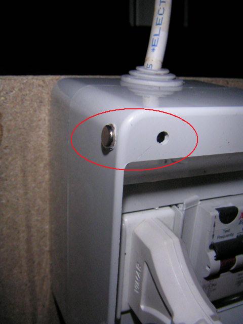

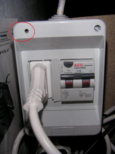

Dal quel momento pero' ho studiato il modo per risolvere il problema e,grazie ai consigli di elettricisti e gente del mestiere,sono arrivato al prodotto finale.ECCOLO il salva carica.
41,9 KB
Il sistema garantisce lo stacco a 10 milli amp, prima del differenziale di casa o ufficio che è tarato di norma a 30 milli ampere.
In piu' dove si vede il cerchio cè un forellino e una piastrina che,se toccata con un dito,illumina una lampadina e dice se il sistema è stato collegato sulla fase e pertanto garantisce protezione.

Ho testato il tutto e facendo un corto brutale stacca sempre prima del differenziale di casa.
Comunque anche se dovesse non staccare prima, di sicuro stacca insieme e se si è assenti permette comunque di rimettere l'ufficio in condizioni di ripartire perchè esclude la batteria dal circuito ufficio.
Il tutto,con contatto amico elettricista, viene 70Euro ma da questo momento dormo sonni tranquilli,penso anche da possibili svampe e incendi,visto i prodotti cinesi.

il sistema della piastrina immagino sia semplicemente un cacciavite cercafasi smontato, giusto?

La piastrina è collegata ad una lampadina e ad una resistenza smontate ad un vecchio cerca fase.

pixbuster io ho il charge di Zev che ha filo di massa su carcassa come dici,e sulla carcassa cè anche il lamierino dei mosfet.
Io ero al lavoro ed è sfiammato facendo un botto ed è saltato il differenziale.Quando a casa ho testato il sistema l'ho fatto proprio con il charge fumato di Zev,che fino a quando non poggiavo il filo di massa sulla carcassa non faceva saltare il differenziale.
Il differenziale che ho usato è quello usato per le vasche idromassaggio dove ovviamente non si puo' scherzare.
Se avviso delle anomalie o casi di mancato stacco faro' nota a tutti.
In fondo il magneto scatta su corto fasi e superamento della soglia corrente,cosa che non dovrebbe interessarmi.
Io penso che se un integrato comincia a fondere arriva un dato momento che se cede una leggera dispersione ci dovrà essere.
Comunque un segnalatore di fumi lo dovro' mettere anche io nel box.
Non ho preso anche magnetotermico perche' su due charge saltati non ha mai fatto corto sulle fasi.E' in sperimentazione,puo' anche darsi che in futuro faccio anche magneto+differenziale.
