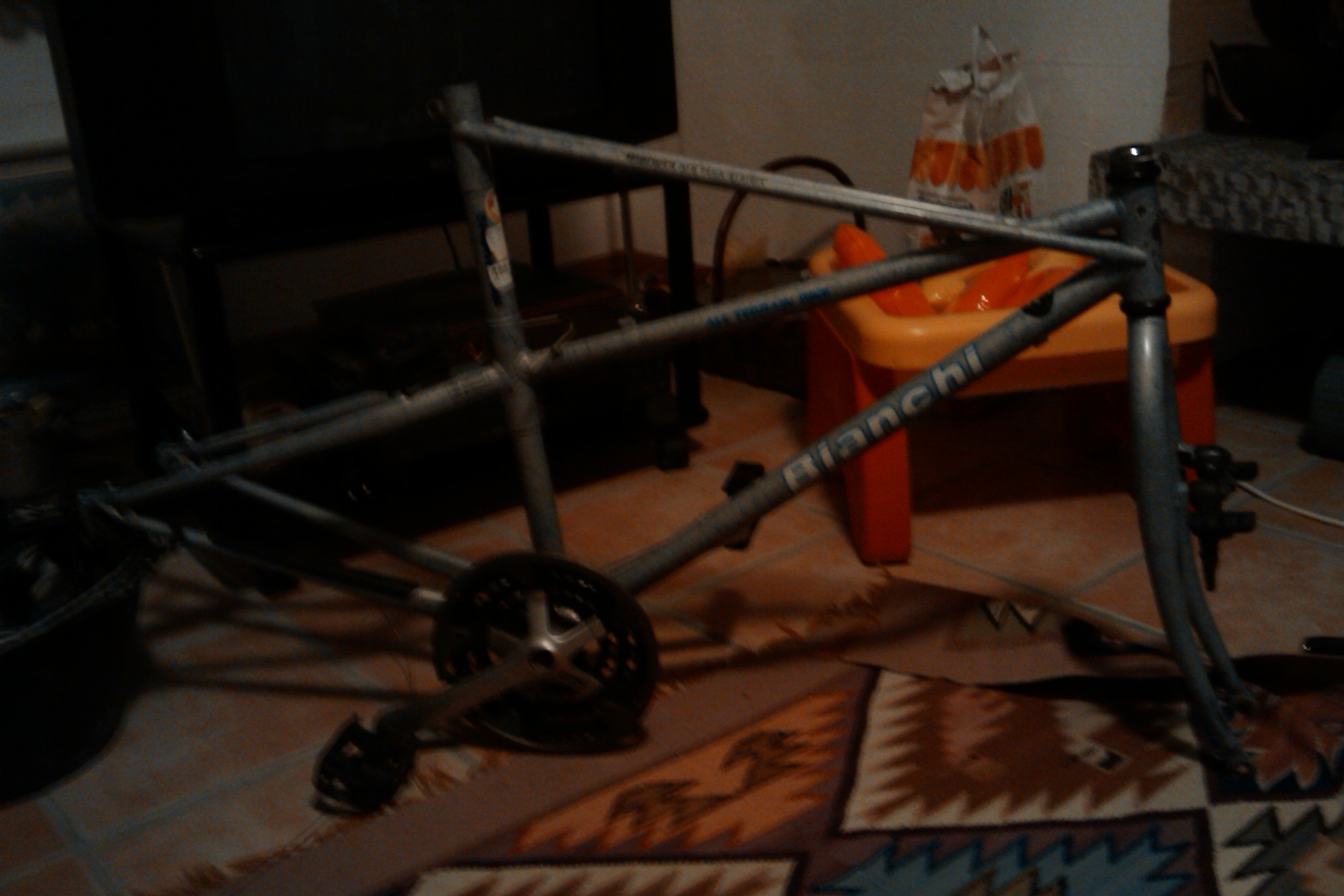

Cari tutti vorrei ridare una scossa alla mia vecchia Bianchi Thomisus rimasta ferma in garage per troppi anni. Ho cominciato a smontarla per dargli una sistemata. Vorrei sostituire tutto il gruppo con un Shimano Sora avanzato da un upgrade di una bici da corsa, rimpiazzare la flat bar con una piega da bici da corsa, piazzare un paio di slick al posto delle scolpite e poi elettrificarla (anteriormente il motore e posteriormente le batterie per bilanciare un poco i pesi dato che il telaio è sprovvisto di ammortizzatori). Quale kit mi consigliate? Il top sarebbe poter mantenere una velocità di corciera in piano di 30-35 km/h per una trentina di km totali giornalieri. Grazie a tutti per le vostre risposte.

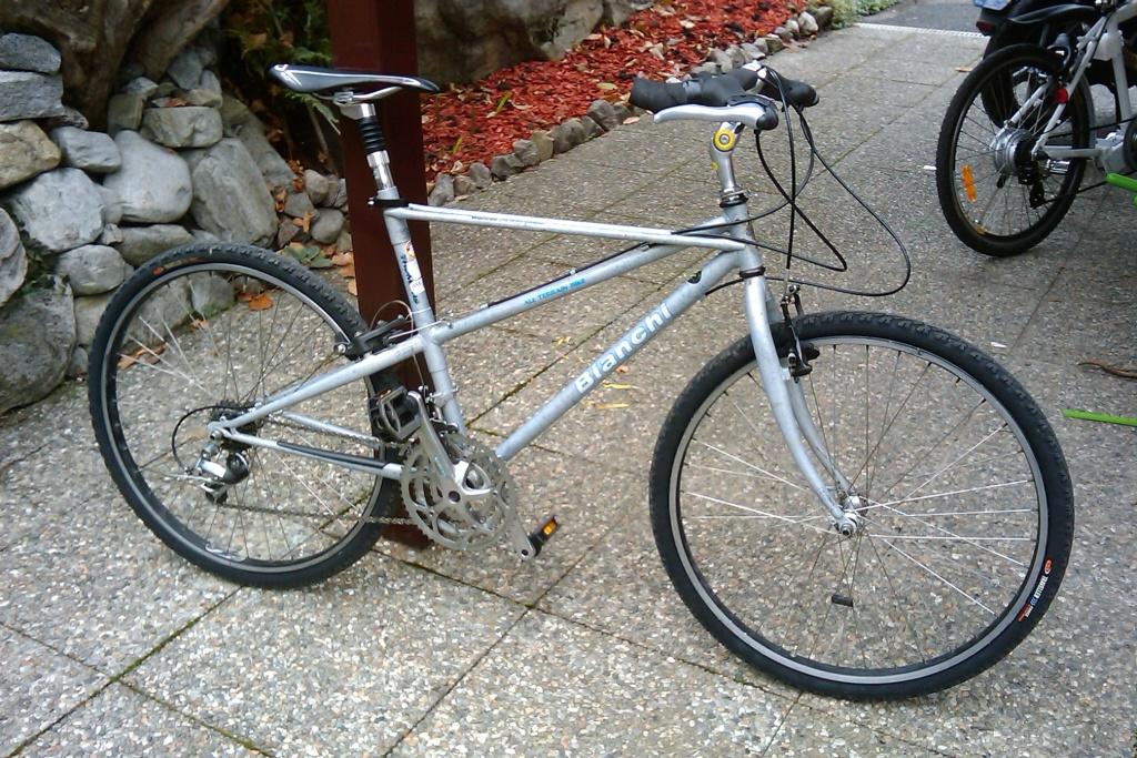

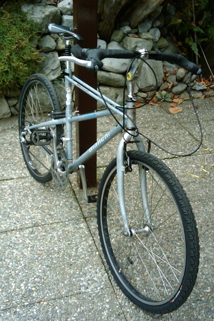

Inserito il - 23/11/2009 : 07:18:26  Mostra Profilo Invia a denis un Messaggio Privato  Rispondi Quotando
Bianchi Thomisus: aggiornamento sui lavori in corso:
- cambiato intero gruppo shimano (sono passato ad un vecchio Sora di una bici da corsa)
- cambiato piega manubrio (era una piega da corsa che ho provveduto a segare per renderla più comoda
- cambiato reggisella e sella (il reggisella è ammortizzato)
- sostituito canotto manubrio (ora è regolabile)
- cambiato freno anteriore
- pedali con led (non necessitano di batteria e trovo che siano geniali)
- nuova commatura 26x1.50
- sgrassatura del telaio
Ho dovuto eliminare una moltiplica sul rocchetto posteriore in quanto il corpetto ne poteva accogliere solo 7 al posto delle 8 che avevo sul Sora. Con i comandi a 8 velocità sono sempre più convinto che il motore anteriore sia una seclta giusta, ma ho dubbi sulla tenuta delle forcelle...
L'ho provata per alcune centinaia di metri e devo dire che spingendo con la 52 andava via veramente bene!
Posto alcune foto
