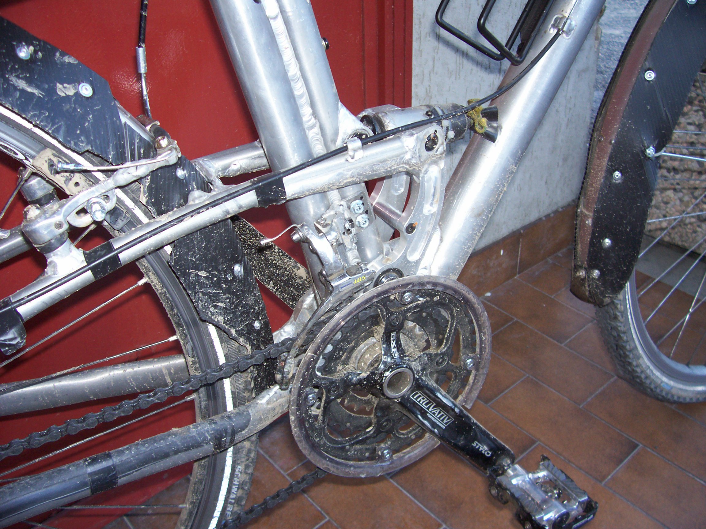

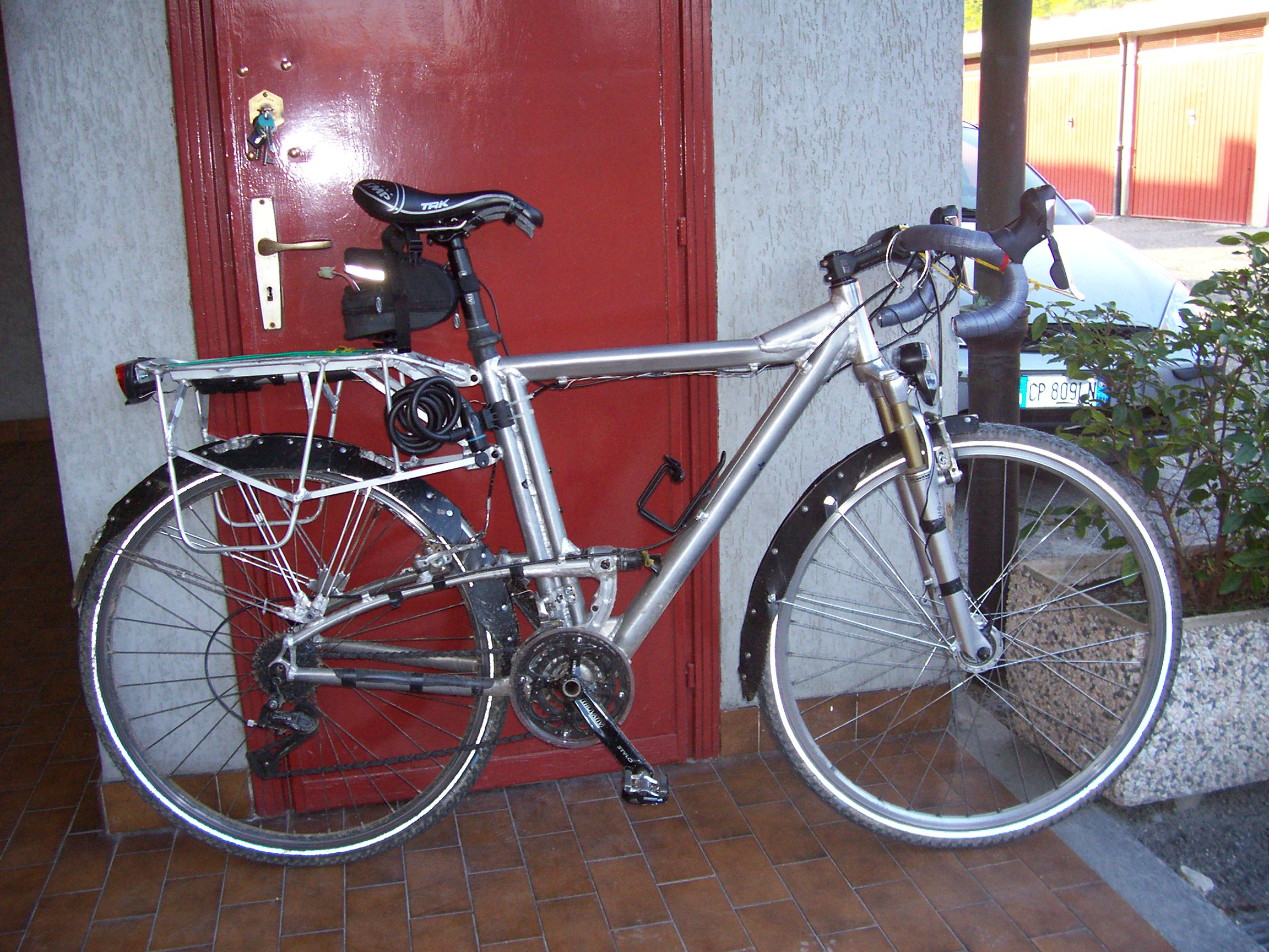

questa e' la bici con il Gruber Assist che si e' fatto mio fratello.
Tutto sommato funziona bene + o -. La bici adesso ha circa 1500 km.
Ha le batterie al litio.
Questo e' il link del sito:
http://www.w29h.com/lineupbikes/

non ho ben capito, si è fatto vuol dire che se l'è saldata tutta da solo?
ha una fattura artigianale molto grossolana, ma è certamente ammirevole, se non altro per gli intenti.
Non ho neanche capito dove sta il motore, se c'è
edit: ho googolato..ok

se ho ben capito il motore sta nel tubo che ospita anche il canotto sella e trasmette la spinta direttamente sul movimento centrale, giusto?

Inserito il - 24/12/2009 : 11:26:48  Mostra Profilo Invia a GuidoodiuG un Messaggio Privato  Rispondi Quotando
il motore sta nel tubo del sellino, quel sistema e' il piu' occulto di tutti

inoltre è provvisto di ruotina libera così non si oppone quando pedali senza assistenza

Se non erro ha il motore nella canna verticale del telaio che comanda direttamente l'asse del movimento centrale. Non ha ruota libera, è di aiuto alla pedalata...

Inserito il - 24/12/2009 : 12:04:59  Mostra Profilo Invia a fabianix un Messaggio Privato  Rispondi Quotando
si, ha la ruota libera
http://www.gruberassist.com/italiano/prodotto/dati-tecnici/
è geniale, ma fa leggermente rumore

oooooooh GGM !!!!!!!
Ci devi assolutamente raccontare qualcosa di più:
del genere quanto assiste in salita, che autonomia pratica si ottiene (immagino sia meglio darla in ore che in km), che impressioni di guida fornisce ....
Complimenti per la realizzazione !!!!!

Inserito il - 24/12/2009 : 18:22:02  Mostra Profilo Invia a Mario Sol un Messaggio Privato  Rispondi Quotando
complimenti GGM adesso vogliamo vedere una mini125 con il gruberassist!!!

Inserito il - 24/12/2009 : 20:12:07  Mostra Profilo  Visita l'Homepage di nuvola Invia a nuvola un Messaggio Privato  Rispondi Quotando
veramente notevole, ci fosse un versione più potente...
200W sono proprio pochini..

Se la e' fatta lui questo e' il sito: http://www.w29h.com/lineupbikes/
Io non la ho ancora provata da quando funziona.
La messa a punto non e' stata facile.
Mio frattello e' andato alla Gruber e' si e'
capito la ragione di esistere del Gruber.
In pratica sono in un distretto industriale
in Austria dove fanno pignoni e motori elettrici.
Il packaging e' buono pero' fa un po' di rumore
e richiede di essere utilizzato pedalando velocemente
quindi con rapporti corti.
