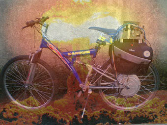

Prima prova su strada del mio kit per tutte le
stagioni. Vi allego foto del mio rabberciatissimo
sistema:
652,25 KB
La prima uscita è stata soddisfacente, tutto il
baracchino si muove in un silenzio innaturale.
Non mi è riuscito di spremerlo perchè i miei
torque arms "saltavano", causandomi non pochi problemi.
Il mio bms ha prodotto il cut-off dell'alimentazione
sia in scarica che durante la successiva fase di carica,
inizio soddisfacente.
G.

Inserito il - 10/01/2010 : 18:34:08  Mostra Profilo Invia a dumil un Messaggio Privato  Rispondi Quotando
portala dal parrucchiere di corsa!

Inserito il - 10/01/2010 : 19:15:28  Mostra Profilo Invia a JamesTKirk74 un Messaggio Privato  Rispondi Quotando
gianstraccio impegno lodevole, bravo, ma non te la prendere se ti consiglio di curare UN PO' di piu' il circuito...
Ha ragione dumil sembra MAFALDA ;-)))
Dai adesso che hai visto che gira, sistema un po' la spaghettata!

gianstraccio
126 Messaggi
Inserito il - 10/01/2010 : 20:50:40  Mostra Profilo Invia a gianstraccio un Messaggio Privato  Rispondi Quotando
Per fare le cosucce con disegno servono i "picci" !!
In questo momento dispongo soltanto di tempo libero ....

JamesTKirk74
855 Messaggi
Inserito il - 11/01/2010 : 07:01:08  Mostra Profilo Invia a JamesTKirk74 un Messaggio Privato  Rispondi Quotando
NOOOOO L'HANNO VISTA I VIGILI URBANI!!!!
54,55 KB
Con simpatia Gianstraccio ;-)
Bentax
1559 Messaggi
Inserito il - 12/01/2010 : 16:06:15  Mostra Profilo Invia a Bentax un Messaggio Privato  Rispondi Quotando
provvisoriamente forse basta ficcare tutto dentro un'altra borsa ..
però i fatto che il tutto funzioni è un grande risultato COMPLIMENTI!

zappan
1131 Messaggi
Inserito il - 12/01/2010 : 19:26:28  Mostra Profilo Invia a zappan un Messaggio Privato  Rispondi Quotando
Però dentro la borsa si nasconderebbbe tutto il marchingegno
gianstraccio complimenti per la realizzazione
Tienici aggiornati
