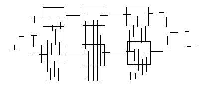

Intendevo due serie di tre pacchi da cinque celle (18,5x3= 55,5v),collegati poi in parallelo. Per avere 15 uscite per il BMS devi collegare in parallelo cella per cella, eliminando i piccoli connettori di serie e saldando al loro posto i cavi del BMS. Puoi anche fare una batteria da 14 elementi, come sono di solito, usando due pacchi da 18,5v più uno da 14,8 il tutto moltiplicato per due per l'amperaggio; in questo modo potresti usare i BMS standard di Dennj e la centralina avrebbe il Cut-off giusto (42v). Per evitare tutto il caos di aprire e saldare le celle, puoi acquistare pacchi da 10Ah collegando semplicemente il BMS ai suddetti connettori di ricarica, come ho già suggerito sopra.
Ad esempio, con sette di questi pacchi da 21 Euro ti fai una 48v-10Ah senza tante rotture! http://cgi.ebay.it/7-4v-10000mAh-12C-LiPo-RC-Recharger-AKKU-Battery-Boat_W0QQitemZ180452820838QQcmdZViewItemQQptZUK_ToysGames_RadioControlled_JN?hash=item2a03d38766

Ok grande barba ho capito quindi per bypassare il problema o si usano due pacchi separati in parallelo con 2 bms o si comprano le celle da 10000. Oppure potrei usare 2 pacchi in parallelo senza i bms e fidarmi del cut off della centralina.

Il fatto è che il bms è necessario per caricarle tutte insieme altrimenti caricarle una ad una con un caricatore da modellismo è troppo complicato.
36497 Messaggi
Inserito il - 27/01/2010 : 15:27:24  Mostra Profilo Invia a Barba 49 un Messaggio Privato  Rispondi Quotando
@Vonluger: Io sarei per usare il BMS solo in ricarica, facendo però una serie di 14 elementi (18,5v+18,5v+14,8v) in modo che coincida la tensione di taglio della centralina con quella delle celle (3v x14 = 42v).

uuuyea
2051 Messaggi
Inserito il - 28/01/2010 : 14:09:32  Mostra Profilo Invia a uuuyea un Messaggio Privato  Rispondi Quotando
Scusate per il terzo messaggio consecutivo ma sento il bisogno di farvi vedere come la vedo io sui collegamenti da fare per fare il pacco.
Scusate per la rozzezza di questo disegno ma non ho avuto il tempo di metterlo in scala e di dipingerlo (frase storica, di che film è lo sapevete vero ?)
Allegato: lipo.bmp
10,2 KB
Secondo me nei fili per il bilanciamento ci passa solo la corrente che serve a bilanciare le singole celle. La corrente di carico è quella che passa in serie giusto ?
