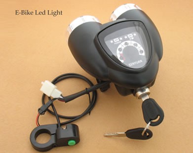

Inserito il - 23/04/2010 : 12:02:48  Mostra Profilo  Visita l'Homepage di nuvola Invia a nuvola un Messaggio Privato  Rispondi Quotando
io ho i primi 2, e li ho usati entrambi anche se per solo qualche decina di km in tutte le condizioni:
di notte, in città su strade illuminate bene, il 48V può bastare, sei visibile e hai un 'fuoco di luce di circa 5-10mt', ma cmq oltre quella distanza si vede discretamente causa lampioni che illuminano strada.
di notte, in città su strade scarsamente illuminate, il 48V è deficitario perchè usciti dai 5-10mt precedenti non si vede nulla.
Se vai a 10 15km/h ti dico chissene, ma se vai a vel prossima a 30km/h le buche per esempio quando le vedi è troppo tardi.
col magicshine vedi bene in qualsiasi condizione, il raggio di illuminazione oscilla dai 20 ai 50mt in base a come lo regoli (ha 3-5 settaggi di potenza)
se poi lo metti a 300 lumens hai anche 9 ore di autonomia...

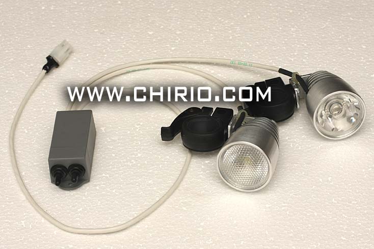

Aggiorno questo post dopo parecchi mesi perchè finalmente ho in impianto luci sulla mia Microbike che mi soddisfa pienamente e che, soprattutto, mi fa sentire più sicuro.
Infatti percorro tutte le sere un tratto di Via Ardeatina a Roma, strettina, tutta curve e piuttosto trafficata; la strada è illuminata dai lampioni ma ci sono molti alberi con fronde che sporgono sulla carreggiata ombreggiandola a tratti.
Dopo vari tentativi con altre soluzioni, ho preso il kit Bikeled III da Roberto Chirio con 2 proiettori equipaggiati da led Seoul P7 e lenti Sekonix, una con apertura 10° ed una 35°.
46,65 KB
Il gentilissimo Roberto (del quale non sono nè socio nè conoscente) mi ha adattato l'alimentatore per renderlo a 24V (normalmente accetta 8-12V) in modo da alimentarlo direttamente dalla batteria.
L'assorbimento è di 22W, la resa è veramente spettacolare: ora ho una pozza di luce bianchissima davanti a me, una luce superiore a tutti gli scooter ed anche a quella di molte auto.
Certo il costo è elevato, ma il prodotto è fatto con una cura maniacale; inoltre mi ha fatto piacere riconoscere il valore di una realizzazione ingegnosa e artigianale.
Costano un pò di più dei faretti topeak di ettore767 che però sono da 2W ciascuno.
Posterò qualche foto, ma per far capire l'effetto posso dire che i fari delle auto che sopraggiungono non riescono a proiettare davanti a me la mia ombra in quanto la luce del mio impianto è nettamente superiore.
I due proiettori (anzi proiettorini) hanno due ruoli diversi: uno fa una luce ampia e diffusa, l'altro un fascio concentrato, che tengo opportunamente inclinato per non abbagliare troppo.
In pratica è come avere due magicshine ma con due fasci diversi.
L'effetto in termini di sicurezza è notevole, infatti chi sopraggiunge vede mi scorge anche grazie alla luce che proietto anteriormente, grazie alla quale appaio come una sagoma scura in contrasto con la luce davanti.
Il kit ha anche due livelli di luminosità selezionabili tramite un interruttore (il livello low è regolabile con un trimmer interno all'alimentatore, ed un altro deviatore per accendere un faretto o l'altro o entrambi.
