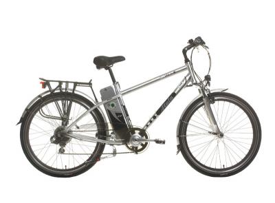

Papy_72
30 Messaggi
Inserito il - 17/05/2010 : 21:55:48  Mostra Profilo Invia a Papy_72 un Messaggio Privato  Rispondi Quotando
Salve a tutti
In questi giorni di massima applicazione al mondo elettro-bike oltre a valutare i kit ho fatto un giro nella rete e' si incominciano a vedere che le case produttrici di biciclette nei loro cataloghi hanno delle bici elettriche; bianchi, atala, botecchia, ktm (la piu' bella ma la piu' cara), la bianchi manca ancora la foto ma dalle caratteristiche monta un front ,atala monta un rear geared , bottechia un front , e ktm un rear ,la ktm e' una vera mtb con un bionx (come si evince dalle foto )e un pacco batterie sul "portabottiglia", ma troppo costosa, quindi siccome per il kit completi sopra indicati andrei a spendere sui 600-700€ sto optando per l'acquisto della atala (sui 1000€) che ho gia' trovato su piazza.
Ovviamente perderei tutto il piacere di autocostruirmela ma sarei subito a cavallo, avrei un centro assistenza.
Che ne pensate????
Inserito il - 17/05/2010 : 22:43:46  Mostra Profilo Invia a elle un Messaggio Privato  Rispondi Quotando
ma ti piace, l'hai vista da vicino?
Papy_72
30 Messaggi
Inserito il - 17/05/2010 : 22:59:27  Mostra Profilo Invia a Papy_72 un Messaggio Privato  Rispondi Quotando
Effettivamente la mia mtb e' piu' carina, il pacco dietro fra sella e ruota non e' il massimo (un po' come tutte quelle del genere) la ruota dietro sembra anzi e un po'troppo distante ma nel complesso e' fatta bene quindi si mi piace,si l'ho vista e ci sono anche salito e' una 45 misura unica credo un po' piccolina per uno di 1,80
Questo come riportato sul sito
Semplice nel funzionamento, la bici a pedalata assistita Atala Ecolife rappresenta il mezzo ideale per muoversi facilmente e in modo confortevole, nel pieno rispetto delle Normative Europee e del Codice della Strada.
- Motore Brushless (corrente continua senza spazzole) con riduttore meccanico: compatto, leggero e silenzioso
- Batteria al litio 36V, di serie: elevata autonomia e peso contenuto; dotata di display indicante lo stato di carica;
caricabatterie in dotazione
Colori: Silver
16,1 KB
Inserito il - 17/05/2010 : 23:13:49  Mostra Profilo Invia a elle un Messaggio Privato  Rispondi Quotando
guarda, se ti piace e ti va bene, logicamente prenderla già fatta ti toglie mille problemi, ti dà assistenza e garanzia e anche la sicurezza che risponde a tutte le norme -- in breve non perdi tempo e hai un prodotto sicuro
ciò detto, se uno ci sa fare e ci si diverte, secondo me con quella spesa può farsi una bici un po' migliore --- ma deve divertirti, se no è solo una seccatura
dell'atala dovresti trovare qualche esperienza e recensione facendo un cerca solo nell'oggetto
il venditore ti dà fiducia? sai qual è la garanzia sulla batteria?

Papy_72
30 Messaggi
Inserito il - 18/05/2010 : 08:23:23  Mostra Profilo Invia a Papy_72 un Messaggio Privato  Rispondi Quotando
Non ne sono innamorato ma e' la soluzione piu' veloce non devo aspettare tempi di consegna e' gia disponibile
Ma la potrei modificare in un 2° tempo sostituendo solo il motore
Si il venditore e' ottimo e' il piu' antico della citta' la garanzia della bici e' 2anni e la batteria 6mesi
Papy_72
30 Messaggi
Inserito il - 18/05/2010 : 09:35:58  Mostra Profilo Invia a Papy_72 un Messaggio Privato  Rispondi Quotando
Ho letto l'ottima recensione di pixbuster che ringrazio per il suo lavoro,
ritornero'(da solo ero con il figliuolo di 18mesi) dal venditore per dargli un'altra guardata piu' aprofondita
