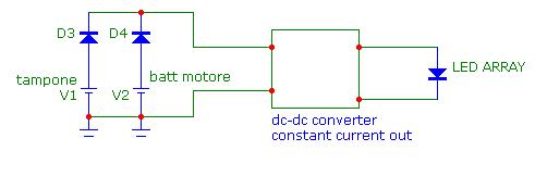

Inserito il - 26/07/2010 : 16:24:37  Mostra Profilo  Visita l'Homepage di Daniele Consolini Invia a Daniele Consolini un Messaggio Privato  Rispondi Quotando
Con il convertitore cc-cc non c'è problema se la batteria si scarica, basta che il bms
non stacchi del tutto, cosa che non succede se non si chiede potenza al motore.
Io ho preso il modello TRACO POWER THD 10-4810. Codice rs components 5106018
Accetta tensioni in ingresso da 36 a 72V, per me che ho una 48V è al massimo rendimento.
Essendo un 10w e Vout di 3.3V, la massima corrente erogabile è di 3A.
Io per ora lo uso ad 1A ma ho intenzione di arrivare ad 1.8.
I led commerciali delle torce cinesi sono da 125mW ed hanno una caduta di tensione di circa 3-3,3V.
Con una resistenza da 0.1ohm in serie al blocco dei diodi, realizzi la limitazione in corrente
ad 1A.
Personalmente userei l'LM317T solo se si mettono molti led in serie evitando di far
dissipare troppa potenza all'integrato. Personalmente penso che se il circuito a led scalda
come la lampadina, tanto vale mettere la lampadina.
Tutte le torce cinesone, dalle più piccole alle più grosse, hanno i led in parallelo
e non avevo voglia di mettermi a fare uno stampato nuovo con i led in serie, salvando quelli cinesi.
Inoltre non è vero che il convertitore costa una fortuna, se si pensa che il negozio
di elettronica chiede almeno 10 volte tanto per led simili a quelli che trovi già montati
in uno chassis e con tanto di parabola.
Io ho messo il convertitore a contatto della flangia di sostegno del fanale per evitare
accumulo di calore all'interno del fanale stesso, ma questo modello non scalda quasi del tutto.
Il rendimento se non ricordo male è dell'86% o superiore.
59 led cinesi con 1/59 mA per led circa, rendono tiepida la basetta dove sono saldati.
Proverò appena avrò tempo ad aumentare la potenza erogata dai led portandola a 100mw/led,
per una potenza erogata totale di quasi 6w.
Di fatto basta non mettere la resistenza da 0.1ohm in serie all'uscita del convertitore,
ma prima di dirvi che si può fare con certezza, preferisco testare la basetta in laboratorio
per qualche ora con quella corrente, in quanto la temperatura sale ancora.
Altra cosa che mi preme sottolineare, è che questi led se surriscaldati vanno letteralmente in corto circuito,
quindi occhio, che se uno si brucia, il fanale si spegne!!!!!
Questa cosa andrebbe a tutto vantaggio di chi si cabla i led in serie.
Ne ho bruciati alcuni quando ero convinto fossero led da 250mW!
Attenzione! Quando comperate led dal negozio di elettronica, controllare prima il
datasheet del led che vi rifilano, in quanto lo spacciano da 250mw mentre invece è da 125mw continui
e 250 in pwm con la quadra modulata al 50% (in pratica 125mw medi).
Il convertitore invece non fa nulla perchè è protetto da corti internamente.
Spero di non avervi tediato e di essere stato esaustivo.

Inserito il - 26/07/2010 : 17:41:50  Mostra Profilo  Visita l'Homepage di Daniele Consolini Invia a Daniele Consolini un Messaggio Privato  Rispondi Quotando
Dasti, io una torcetta di scorta la porto sempre con me, ma quello che intendevo dire è
che anche a batteria scarica secondo me il fanale continua ad andare.
Al massimo si mette a lampeggiare con l'attacca-stacca del motore, ma a batteria scarica poi
normalmente si pedala e quindi si può continuare ad usare il fanale. Devo provare!
Qualche sera vedo di portare la batteria alla tensione di soglia del bms.
Per sicurezza basterebbe settare l'lvc della centralina mezzo volt sopra l'lvc del bms,
così la centralina staccherebbe il motore, ma la batteria continuerebbe a dare energia all'impianto elettrico.

Inserito il - 30/07/2010 : 09:39:31  Mostra Profilo  Visita l'Homepage di Daniele Consolini Invia a Daniele Consolini un Messaggio Privato  Rispondi Quotando
Appena avrò un attimo per strolicare, aprirò la discussione!
In risposta a Dasti posso proporre questo.
11,55 KB
la batteria tampone deve avere tensione inferiore a quella della batteria motore e deve avere una tensione almeno pari
alla minima tensione gestibile dal convertitore.
Quando la batteria principale muore, l'altra di riserva si collega automaticamente. In questo modo puoi anche usare un pacchetto
di batterie usa e getta, tanto servono solo nel caso tu rimanga a piedi.
Inserito il - 30/07/2010 : 12:12:13  Mostra Profilo Invia a Dasti un Messaggio Privato  Rispondi Quotando
Chapeau!
