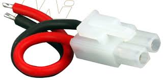

mi è arrivayo il mio watt meter cinese
http://cgi.ebay.it/ws/eBayISAPI.dll?ViewItem&item=160434634719&ssPageName=STRK:MEWNX:IT
ora voglio montarlo, ma ho necessità di mettere 2 connettori agli estremi,
considerando che la mia cinesona dovrebbe essere piò o meno legale cioè 250w su 36V dovrei avere correnti dell'ordine di 7 ampere
che connettore usare? dei normali fastons con il blocchettino bianco o dei tamiya ( o come si chiamano) tipo questi?
http://t0.gstatic.com/images?q=tbn:ANd9GcTuCb5hRp-swMZTl8us_QorSugVo7s3696XziO9JevvZrWlMxw&t=1&usg=__xSn8jOjfZaTzagDR6NKLhxKjo1g=
nella grande capitale non sono riuscito a trovare nulla di meglio
ho girato vari negozi di modellismo e vari negozi di elettronica, (tra cui il mitico Tulli) oltre ad un paio di grossi ricambisti elettrici x auto.
o devo ordinare su ebay degli qualcosa tipo questi
http://cgi.ebay.it/ws/eBayISAPI.dll?ViewItem&item=250549009111&ssPageName=STRK:MESINDXX:IT
tra l'altro conosciuti tramite questo forum?

Dei semplicissimi Mammut da elettricista sono più che sufficienti, a meno che tu non abbia l'esigenza di smontare spesso lo strumento.

A me piaciono molto gli Anderson
sono componibili, li puoi incastrare un pò a tuo piacimento,
puoi farli a 2, a tre quattro, colorati ecc. ecc.
a differenza di quelli che hai postato tu non rimane il cavo scoperto(sempre che tu non lo ricopra ovviamente)
http://www.activeshop24.de/Buchsen-und-Stecker/Anderson-PowerPoles/Sets/Steckerset-SCHWARZ-ROT-30A--10-Stueck-.html
C'era una discussione in merito,
io per la mia vecchia bici avevo usato quelli
esteticamente i mammuth non si possono guarda !!!
e poi l'idea era o di saldare in maniera definitiva o di poterlo staccare per rischio pioggia o furto o altri test.

Ti suggerisco gli XT60, sono di dimensioni contenute, reggono bene 75A e si saldano benissimo, inoltre per la loro forma è impossibile invertire i collegamenti.
Li monto nel modellismo, nella bici li ho sulla batteria e nonostante 6 mesi di "scintilloni" ancora funzionano bene...mi devo decidere però a gare il circuitino a mosfet...

Io ho sempre usato connettori dorati come questi, da 4 mm:
http://www.modeltoy.it/index.php?cPath=359_481
Sono comodissimi e reggono tranquillamente 50A.

Io ho trovato i Deans nel negozio di modellismo Palazzoli di via Oderisi da Gubbio, vicino a Rubei.

gli Anderson power li trovi anche da RS a Milano
ultimo ordine qualce giorno fa: 20 custodie 40 connettori (30A) ho speso 35,90 euro
hanno il pregio che arrivano subito. li puoi anche solo crimpare. per le correnti che hai sono abbondanti. li puoi sganciare facilmente se devi smontare il watt meter.

io per il watt meter ho usato i deans, quelli del tuo ultimo link.
Li ho trovati in un negozio di modellismo. Non credo sia impossibile trovarli, sono se ho capito bene molto usati appunto nel moellismo. Io li preferisco anche agli anderson. Mi pare siano piu` comodi per staccarli ed attaccarli spesso come faccio io.
Ho cercato per un po` gli XT60 ma li ho trovati solo online e a meno di prenderli in cina a costi non poi molto diversi dei dean, e cosi` sono rimasto ai deans.
