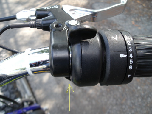

Inserito il - 12/08/2010 : 19:00:47  Mostra Profilo Invia a gigi35 un Messaggio Privato  Rispondi Quotando
cstan ha scritto:
...Al momento con il manettino come scrivo nell'altro post mi e` assai disagevole tenere una potenza media costante.
ti insegno un trucco se nel frattempo ti può essere utile:quando ho montato il manettino l'avevo l'avevo messo attaccato all'attacco della leva del freno e quando lo muovevo rimaneva incastrato nella posizione in cui lo mettevo,dato che a me interessava che fosse libero l'ho distanziato di un paio di millimetri (nella foto sotto c'e' l'ombra ma in realtà è distante come sopra).
81,98 KB
