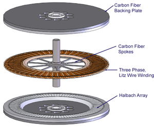

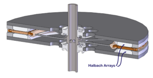

un amico mi ha informato dell'esistenza di questo motore eccezionale
600 grammi di peso
5000 Watt
8400 giri
95% di efficienza
http://www.launchpnt.com/capabilities/electric-motor-design.
76,6 KB
183,6 KB

sembra la copia di un hard disk.
36507 Messaggi
Inserito il - 25/08/2010 : 19:29:19  Mostra Profilo Invia a Barba 49 un Messaggio Privato  Rispondi Quotando
Sembra la copia potenziata di un Pancake Motor, bisogna vedere (data la massa ruotante molto ridotta) se esprime una coppia decente anche ai bassi regimi o se deve girare sempre al massimo. Se vai a creare un riduttore di giri che lo porti a 3-400Rpm ti perdi tutti i benefici in attriti e crei un bel generatore di rumore...

Nel Pdf parlano di una potenza di 8,2Kw al Kg (5 per il motore prototipo, con soli 6" di diametro)
L'applicazione prevista inizialmente è l'elica di un UAV (Unmanned Air Vehicle)
E il controller pesa solo 0,140 Kg
In proporzione per una bici basterebbe un motorino grosso poco più della moneta che mettono come paragone della grandezza nelle loro immagini e del peso di un'etto...se fosse scalabile alla rovescia...

con il mio amico ing. stiamo valutando l'ipotesi di smontare uno dei nostri hub motor (preferisco farlo sul suo!) smontare i magneti e rimontarli con la configurazione halbach

sono molto scettico a riguardo, la configurazione halback è particolare, il campo magnetico viene concentrato su una sola faccia del magnete, di certo il rendimento migliora, ma è più facile superare l isteresi dei magneti e di conseguenza danneggiarli, tralasciando il discorso che in cosi poco spazio è gia tanto farci passare un ampere (a quanti volt va?)
Secondo me in pratica non è realizzabile commercialmente
