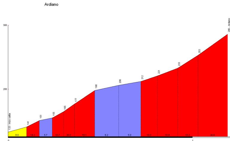

Come strada da prova scelgo una delle mie salite preferite, circa 3,330mt con un dislivello di c.ca 350 metri.

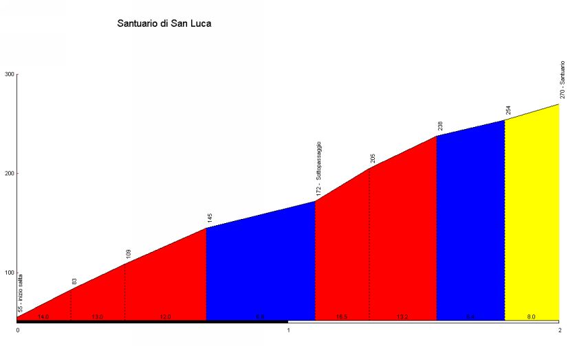

Contento di questo scendo a vado a fare una salita proprio li di fronte a questa (Ardiano) 1.100 metri con un dislivello di 170 metri!!!
Ovviamente senza pedalare.. anche con 5305 la volevo fare, ma senza pedalare non è riuscito a fare neanche il primo pezzo al 18% poi in cima la salita arriva al 22%

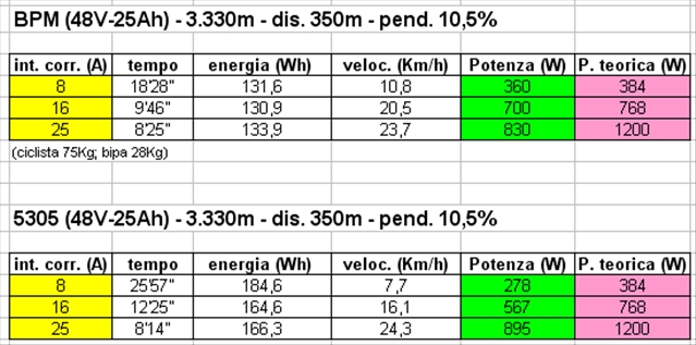

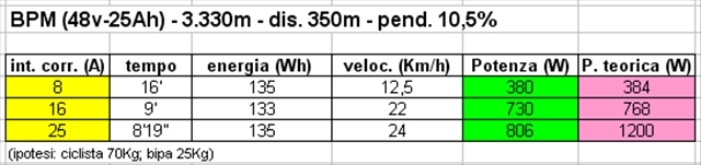

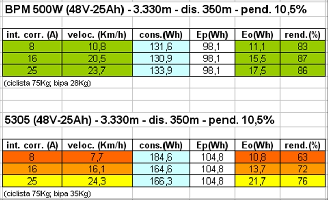

Inserito il - 04/09/2010 : 19:07:07  Mostra Profilo Invia a Bengi un Messaggio Privato  Rispondi Quotando
Premetto che il mio intento non è quello di polemizzare sull'interessante test di Marco (che ringrazio per la disponibilità), ma l'unico scopo è quello di capire a fondo il funzionamento di questo ottimo motore (BPM). Anche perchè è raro avere test così dettagliati e pertanto credo che sia utile analizzarli a fondo.

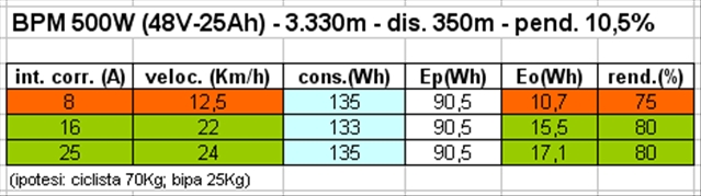

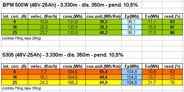

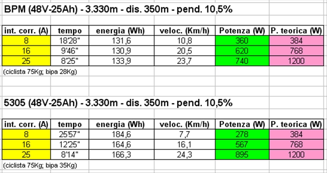

Allo scopo ho rielaborato i dati della prova, quella sul primo tracciato di 3.330m, con 350m di dislivello, ripetuta per tre volte a 8-16-25A.
I dati sono stati riportati nella tabella allegata
64,05 KB
In tale tabella ho riportato per ogni settaggio del controller (8-16-25A):
- il tempo;
- l'energia spesa (Wh);
- la velocità media (Km/h);
- la potenza (W) espressa dal motore per salire a quella velocità;
- la potenza teorica esprimibile dal motore, con la tensione di 48V e la corrente massima settata nel controller.
Il tutto ipotizzando un ciclista di 70Kg e una bipa di 25Kg.
Diciamo che tutto quadra, ma c'è un solo dato che non riesco a spiegarmi e cioè quello che si riferisce all'assistenza massima con il settaggio a 25A (ultima riga della tabella). In particolare mentre nei due casi precedenti (8 e 16A) si ha un valore pressochè corrispondente fra la potenza espressa e quella teorica, nell'ultimo caso (ultima riga, ultime due colonne) si ha uno scostamento notevole. Infatti mentre la potenza espressa è di 806W, quella teorica è ben superiore e pari a 1.200W. Ciò significa che con una potenza teorica così elevata ci si sarebbe potuti aspettare una velocità ben superiore ai 24 Km/h che in effetti si sono registrati.
Si noti comunque che tale velocità è in ogni caso "stratosferica" in quanto ad essa corrisponde una VAM di circa 2.500m/h!!! Anche se più correttamente la VAM andrebbe calcolata su distanze superiori ...
Infatti, con una simile potenza teorica disponibile, la velocità media avrebbe dovuto essere superiore ai 30Km/h ...
Se poi si confrontano le velocità, i tempi e i consumi degli ultimi due casi (16 e 25A), si vede che non sono molto diversi, pur potendo contare nell'ultimo caso di una potenza teorica del 50% superiore ...
Come si può spiegare tale "anomalia"?
Sembra che nel caso del settaggio a 25A, di fatto il motore ne abbia usufruito solo di 17-18 ...

Faccio ora una breve analisi sui numeri:
guardate la tabella prestazioni:
Tempo BMP Tempo 5305
8A: 16' 24'
16A: 9' 12'
25A: 8'19" 8'14"
il BPM vince senza storia, ma notate come al salire degli A, il crystal renda sempre meglio sino a superare il diretto concorrente a 25A
e ora la tabella consumi:
Wh BPM WH 5305
8A 135 180
16A 133 165
25A 135 160
Qui è chiara la supremazia del BMP e al solito al salire dell'amperaggio il rendimento del 5305 migliora.
Chissa a 40A il 5305 cosa avrebbe fatto...

Inserito il - 05/09/2010 : 11:53:59  Mostra Profilo Invia a Bengi un Messaggio Privato  Rispondi Quotando
Quoto Marco per quanto riguarda l'anomalia dell'assorbimento del BPM che diminuisce oltre una certa velocità, se ricordate la cosa era stata già rilevata sul test del Nine FH154: il motore non prende giri all'infinito, pertanto quendo si avvicina alla sua velocità massima di rotazione non è più in grado di assorbire tutta la corrente che in teoria la centralina può fornire. Lo stesso discorso vale per il rendimento, ogni motore esprime il massimo ad un certo numero di giri, e quando ti discosti (specialmente verso il basso) i consumi aumentano: facendo una salita molto lentamente, vediamo scendere il consumo sul watt-meter e pensiamo di consumare meno, ma in realtà impieghiamo anche molto più tempo per percorrere quel tratto, quindi l'unico indicatore affidabile sono i Wh consumati a fine salita...
Concordo in pieno.
Ritengo infatti che ogni motore abbia un suo limite intrinseco al di là del quale comunque non si possa andare. E poi è vero anche che il rendimento dipende da come lavora il motore: se è in prossimità del suo regime ottimale (alta velocità) il suo rendimento sarà ottimale. Se invece è costretto a lavorare a regimi troppo bassi, si avrà una conseguente diminuzione di rendimento.
Per verificare tali ipotesi, ho elaborato la tabella seguente
82,67 KB
nella quale, al variare dell'intesità di corrente teoricamente disponibile (8-16-25A), ho riportato:
- la velocità: veloc.(Km/h);
- il consumo totale: cons.(Wh);
- l'energia legata alla variazione di Energia potenziale: Ep(Wh);
- l'energia legata alla componente orizzontale della velocità: Eo(Wh);
- il rendimento: rend.(%).
Come si può notare il calcolo conferma il fatto che a bassa velocità il rendimento è più basso.
Infatti abbiamo che nel caso di 8A (v=12,5Km/h) il rendimento è di circa il 75%, mentre negli altri due casi (molto simili fra loro) con velocità di 22-24Km/h, il rendimento si attesta su un buon 80%.
Morale del discorso: non è vero che convenga andare troppo piano in salita, ma converrà viaggiare ad una velocità tale da consentire al motore di lavorare col suo regime di massimo rendimento.
P.S. Si noti poi come l'85-90% dell'energia consumata sia servita per superare il dislivello di circa 350m, mentre solo il 10-15% sia servita per mantenere una certa velocità. Il che conferma ancra una volta come la salita tenda a prosciugare rapidamente la batteria e conseguentemente a ridurre drasticamente l'autonomia ... Da un rapido calcolo si vede che in tali prove il consumo unitario è stato elevatissimo: 40,5Wh/km!! ... anche se a dir la verità, anche le velocità (negli ultimi due casi) sono state veramente elevatissime!!!

come anticipato, ecco i dati precisi del test:
5305 a 8A: tempo di 25' 57"
5305 a 8A: watt/ora consumati 184,60w/h
5305 a 16A: tempo di 12' 25"
5305 a 16A: watt/ora consumati 164,60w/h
5305 a 25A: tempo di 08' 14"
5305 a 25A: watt/ora consumati 166,30w/h
BPM a 8A: tempo di 18' 28"
BPM a 8A: watt/ora consumati 131,60w/h
BPM a 16A: tempo di 09' 46"
BPM a 16A: watt/ora consumati 130,90
BPM a 25A: tempo di 08' 25"
BPM a 25A: watt/ora consumati 133,90
scusate per l'imprecisione (andavo a memoria, dato che i dati precisi erano in officina) ma se avessi aspettato oggi per il report, non lo avrei fatto!!!!
buona giornata a tutti

Inserito il - 06/09/2010 : 11:53:27  Mostra Profilo Invia a Bengi un Messaggio Privato  Rispondi Quotando
Grazie Marco per la precisione dei dati, appena posso provo a rielaborarli e a rappresentarli in una tabella.
Per completezza sarebbe interessante conoscere il peso esatto del ciclista e delle bici equipaggiate con i due diversi motori.
P.S. Ehm, watt/ora (W/h) è un'unità di misura che non esiste ....
Riguardo ai consumi si parla di wattora (Wh) ...
Scusate la pedanteria, ma su queste cose son un po' fissato ... e trattandosi di argomenti tecnici il rigore della correttezza formale (anche sulle unità di misura) contribuisce a migliorare la qualità dell'informazione ...

La salita della "cottura" dovrebbe essere questa, roba da paura, è già incredibile che il BPM riuscisse a salire senza pedalare
(tratto da www.salite.ch)

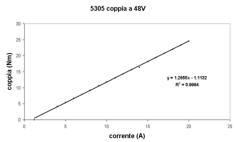

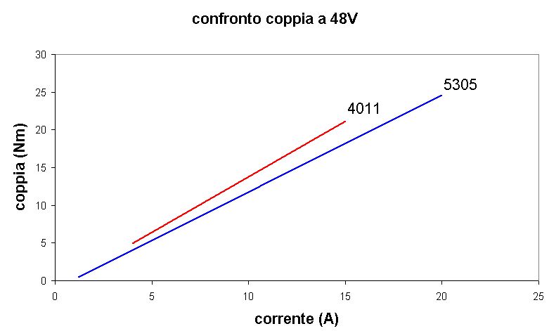

in ogni caso il confronto sarebbe immediato guardando le curve di coppia dei due motori. quel dato lì ti dice quale motore va di più a parità di potenza. io posto quelle del 5305 che avevo da tempo.. tu prova a postare quelle del tuo BPM 500W 48V così le mettiamo insieme. così facciamo un lavoro completo
26,42 KB
le curve probabilmente si incrociano nella parte bassa dove il BPM ha più coppia. tutto lì. poi nella parte alta viene superato dal 5305 e se provi a forzarlo sovralimentandolo si brucia. infatti va in crisi a 25A dove il 5305 incomincia a dare il meglio di sé.

bello il sito salite.ch pix
allora, questa è la mia salita test dove ho provato il 5305.
24,84 KB
nel punto dopo il sottopassaggio mi risulta che il motore vada ancora su a 15km/h chiedendo però tanta corrente. sinceramente credevo la salita fosse molto peggio. a questo punto può essere che il BPM abbia sempre più coppia del 5305 e quindi più corrente gli dai e meglio è solo che gli avvolgimenti poi non reggono il carico e va incontro al suo limite fisico ben prima di quanto non faccia il 5305.

eco ad esempio un altro motore crystalyte che ha più coppia del 5305:
29,37 KB

Inserito il - 07/09/2010 : 14:01:50  Mostra Profilo Invia a Bengi un Messaggio Privato  Rispondi Quotando
Ho rielaborato i dati più precisi forniti.
Nelle tabelle riportate sono indicati per ogni motore e per ogni intensità di corrente disponibile, il tempo, l'energia consumata, la velocità, la potenza espressa e quella teoricamente disponibile
133,36 KB
Nelle seguenti tabelle ho invece riportato le velocità, i consumi, l'energia legata al dislivello superato, l'energia legata alla componente orizzontale della velocità e nell'ultima colonna, i rendimenti.
161,36 KB
Quest'ultime tabelle confermano quanto si è già detto: mentre il piccolo BPM alimentato a 48W dà sempre il meglio di sé (rendimenti sempre sopra l'80%!), il potente 5305 soffre parecchio quando è sottoalimentato. Le cose migliorano quando le potenze in gioco si fanno rilevanti. Infatti il suo rendimento passa da un misero 63% a 8A ad un discreto 76% a 25A.
Sorprende comunque la costanza di ottimo rendimento del BPM che anche a bassa velocità, rimane superiore all'80%.

Un dato che passa quasi inosservato a prima vista è anche il rendimento del BPM che cala
passando da 16 a 25A, segno che il motore da il meglio di se proprio usato al massimo delle sue potenzialità.
Potrei lanciare l'ipotesi che il massimo rendimento dei nostri motori elettrici
sia proprio mentre si sfrutta la potenza massima continua sopportabile dallo stesso motore?

Bravo Bengi . Come calcoli il rendimento che non ho capito?
Dovevi mettere anche i Wh/km , pero', per far capire a tutti che con queste prestazioni lontano non si va, a meno di non portarsi dietro un carrello pieno di costose batterie

Inserito il - 08/09/2010 : 07:24:08  Mostra Profilo Invia a Bengi un Messaggio Privato  Rispondi Quotando
Grazie ragazzi per i complimenti, siete troppo gentili!
Ricontrollando i calcoli fatti un po' velocemente, mi sono accorto che nella prima tabella postata (BPM) nelle ultime due righe, ci sono dei valori sbagliati di potenza, che ho corretto (ho fatto un po' di confusione con la doppia interpolazione dei dati di velocità e pendenza ...), che ho corretto e che qui allego. In ogni caso tutte le considerazioni fatte rimangono valide.
131,42 KB
@Imayoda, faccio l'ingegnere
@Daniele C. la tua ipotesi potrebbe essere plausibile.
@Job, il rendimento l'ho calcolato così, utilizzando i dati della seconda coppia di tabelle:
r% = 100*Et/cons.
essendo Et = Ep+Eo
Osservo che si tratta di valori medi approssimati.
Molto più semplicemente si potrebbe anche calcolare utilizzando i dati della prima coppia di tabelle, come:
r% = 100*potenza*t/energia
essendo t il tempo espresso in ore.
Es. nel caso del BPM a 25A si avrebbe:
r% = 100*830*0,14/133,9 = 86,7%
in buon accordo col dato (86%) ricavato nella seconda tabella col metodo precedente.
Per quanto riguarda i consumi unitari, ho provveduto ad aggiungere una colonna - con.unit.(Wh/Km) - nella seconda coppia di tabelle
145,14 KB
Come si vede i valori sono altissimi variando da 40 a 55Wh/km, come del resto sono altissime le velocità a 16 e 25A. In ogni caso c'è da notare che se il percorso è circolare (partenza=arrivo), la parte in discesa normalmente contribuisce a compensare tali elevatissimi assorbimenti riportandoli solitamente al di sotto dei 15Wh/Km. Poi lo sappiamo, i consumi sono fortemente variabili a seconda dello stile di pedalata e dell'impegno messo dal ciclista ...
