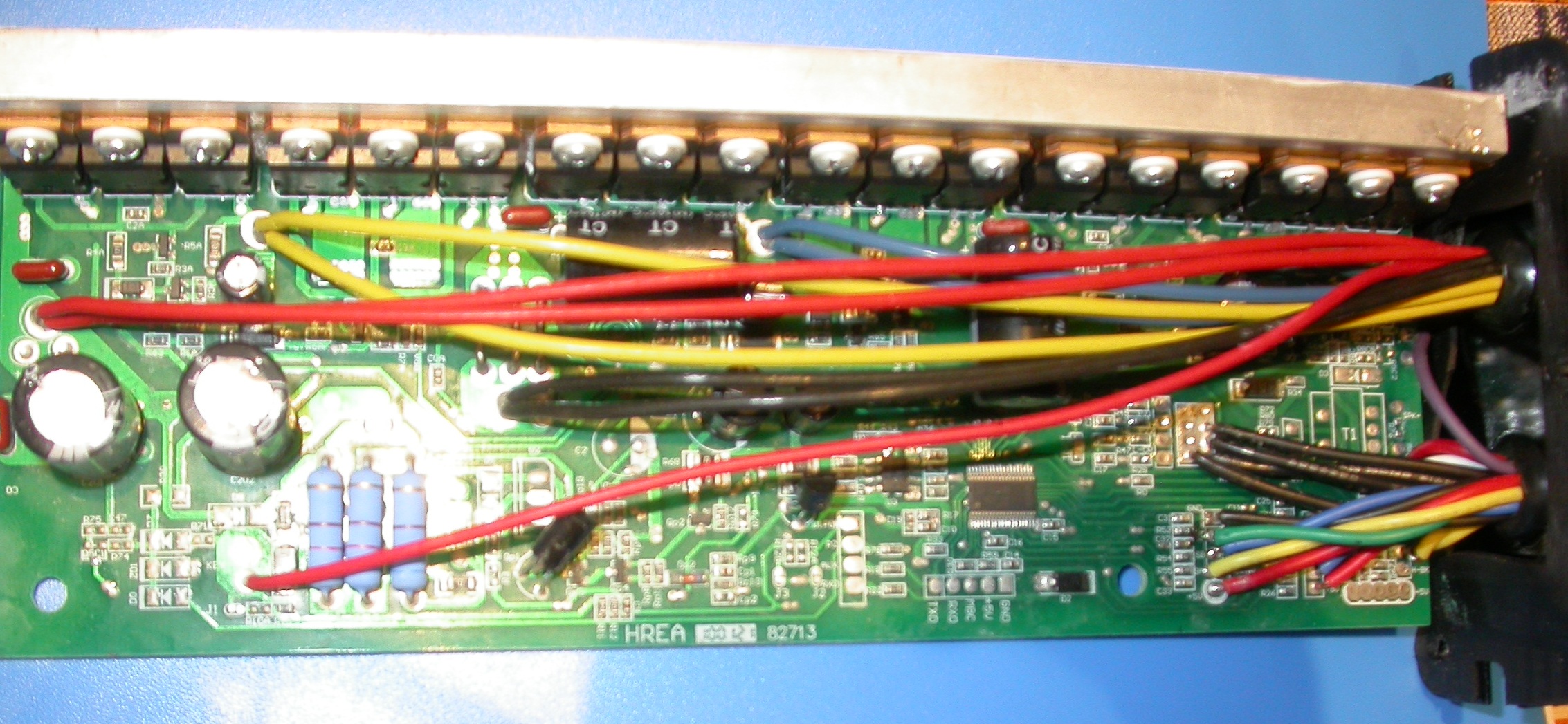

Ho una 1350W "pigra", cioè mi prende solo 21 Volts anzichè tutti quelli che la batteria dà fuori.
Qualche idea ?
La misurazione l'ho fatta sull'interruttorino a 2 fili in serie al positivo.

joffa, se riesci a postare la foto della scheda centralina provo a vedere se riesco a dirti cosa può esser partito, son bravo in ste cose :-)
ovviamente dal lato componenti

Inserito il - 17/09/2010 : 11:58:10  Mostra Profilo Invia a joffa un Messaggio Privato  Rispondi Quotando
I 21 V li ho misurati in serie al connettore del cavetto piccolo (quello dello switch on-off).
Ho tolto lo switch e ci ho messo il tester.

mumble mumble... dalla foto si capisce ben poco, mi sembra di aver capito che la centralina gira comunque, x cui escluderei la parte di controllo, se un diodo smd di quel tipo va i corto si vedrebbe subito xchè esplode, mi sembra di capire che i mosfet son collegati a gruppi di 3, se il dissipatore scalda tanto significa che uno di quelli è in corto, il consumo di corrente è consono a lla potenza che eroga?
Controlla anche che la sigla dei mosfet corrisponda in ogni gruppo di 3, magari li hanno invertiti in fase di assemblaggio

In effetti la foto non è molto chiara.
Le domande di alezazza sono giuste.
Prima di pensare ad un problema circuitale, però io controllerei la continuità dei cavi
di alimentazione e attivazione.

controlla sempre anche le miche isolanti dei mos.. basta una piccola aderenza per avere problemi di carico

mi son dimenticato di dirti (sempre se non l hai già fatto) di controllare l isolamento dei mosfet rispetto al dissipatore, basta che metti il tester sulla portata delle resistenze bassa (tipo 200 ohm che molti tester han con cicalino)e metti un puntale sul dissipatore ed l altro sul corpo metallico dei mos, di solito corrisponde al drain.
se va a zero o a un valore abbastanza bassa vuol dire che scarica sul dissipatore, per cui togli la vite e cambi la mica ed la rondella isolante.
Anche controllare i cavi come dice daniele, magari se fan falso contatto sulla basetta

Se ci fosse un corto (o quasi) tale da dimezzare la tensione di alimentazione,
visto che immagino che Joffa usi una batteria come alimentatore, allora la batteria sarebbe
quasi cortocircuitata. ( e se ne accorgerebbe!) Io continuo ad optare per un falso contatto o orrido crimpaggio.
Se invece Joffa usa un'alimentatore limitato in corrente, la storia cambia e le vostre ipotesi
sono più che giuste!

A proposito: noto con piacere un certo aumento di qualità nel materiale del circuito stampato e dei componenti in generale!
