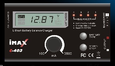

cerca su. lightinthebox.com imax c403 è piccolo e va bene

questo lo visto ma cosa carica delle batteria a torcia???
non capisco come funziona, sembra che si possa inserire due torce e lui le carica???
se mi riesci a spiegare come funziona??

Questo è un caricatore che può caricare da 1 a 4 celle ed ha anche il bilanciamento. Si collega a 12-15V e si regola la corrente di carica fra 100mA e 3500mA...quindi perfetto per quello che vuoi fare tu.
Attacchi l'entrata a 12volt, attacchi la cella lifep04 in uscita, programmi il caricatore per la carica di lifep04, imposti la corrente, premi start e sei a posto.

@SergioF io l'ho usato per verificare e caricare le celle 38120s ne puoi caricare solo una sull'uscita principale regoli la corrente di carica fino a 3'5A max durante la carica ti mostra tensione. con quanti A stai caricando. quanti A ai caricato
e da quanto tempo che stai caricando [:) pagato tutto 28 euro purtroppo lo devi aspettare un mese come mi avevano detto loro
