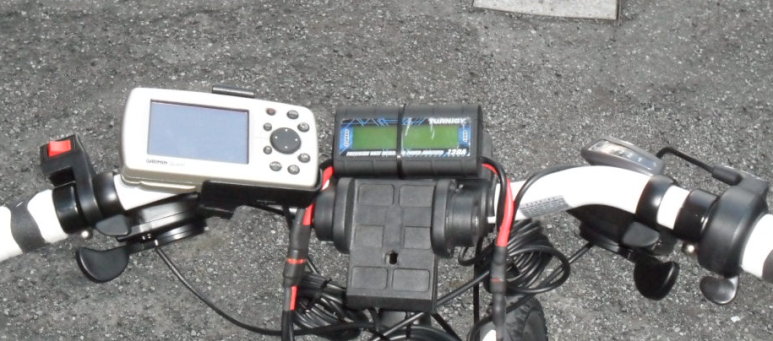

il "cruscotto" dove ho utilizzato anche un pezzo di supporto di uno di quei parabrezza da bambini trovato a un mercatino. Sembra fatto apposta per tenere il wattmetro, e ci sta spazio per metterci anche altro.
94,39 KB

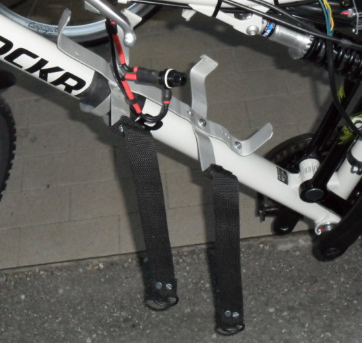

la batteria sono riuscito a metterla nel triangolo ma devo trovare il modo di farci una borsa su misura:
94,6 KB

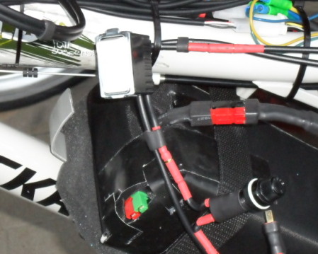

al momento il mio problema prima di accorciare tutti i cavi e` trovare una collocazione definitiva per il grosso interruttore della batteria e per il portafusibili:
75,46 KB

Bella mi piace! Un po' troppo 'completo' il cruscotto ! ;-))

Messaggio di cstan
A proposito, hai visto che il portafusibili in oggetto è collaudato per max 15A...? Attento a usarlo a lungo con quelle correnti perchè potrebbe non reggere, meglio due in parallelo o uno da automobile/moto (con quelli non ci sono problemi, puoi salire anche a diverse decine di ampere).
LB

Inserito il - 28/09/2010 : 13:09:56  Mostra Profilo  Visita l'Homepage di Daniele Consolini Invia a Daniele Consolini un Messaggio Privato  Rispondi Quotando
lorenzob1973 ha scritto:
Messaggio di cstan
Quoto! Cambia portafusiile, perchè quello ha lamelle di contatto miserissime! Mettine uno da auto o moto o meglio ancora da macchinaro
(quelli per grossi impianti audio in auto)!
finora quello e` il portafusibili piu` grosso che ho trovato, appena ne trovo uno migliore lo cambio. Comunque 700W a 50V fanno 14A. E tranne alcuni brevi picchi intorno ad 800 la centralina mi eroga in modo continuo a manettino tutto premuto sotto i 700W
Inserito il - 28/09/2010 : 15:36:03  Mostra Profilo  Visita l'Homepage di Daniele Consolini Invia a Daniele Consolini un Messaggio Privato  Rispondi Quotando
Io un portafusibile così l'ho danneggiato con una bipa legale!
Il problema non è quando è nuovo, ma quando il contatto inizia ad ossidare, si scalda e nel tempo la plastica diventa tipo vetro
e diventa delicatissima finchè un bel giorno crepa.
A me è successo così, però era fermo da più di un anno,
magari da nuovo non fa nulla.
Ad ogni modo qualche possibile soluzione alternativa c'è per quando sentirai necessità di fare l'upgrade.
Ciao!!
cstan
421 Messaggi
Inserito il - 28/09/2010 : 15:51:32  Mostra Profilo Invia a cstan un Messaggio Privato  Rispondi Quotando
be` io ne ho gia` sciolti due di cosi di plastica tenera che hanno il coraggio di chiamare portafusibili. Questo e` gia` un grosso miglioramento, comunque si`, mi avete convinto, lo sostituiro` con uno automobilistico appena lo trovo, ma in due negozi di elettronica cui sono stato quello era il piu` grosso che avevano...
Inserito il - 28/09/2010 : 17:35:13  Mostra Profilo  Visita l'Homepage di Daniele Consolini Invia a Daniele Consolini un Messaggio Privato  Rispondi Quotando
Prova a chiedere dove vendono il materiale per car hifi.
Quello che ho io è in grado di reggere fusibili fino a 60A, ma credo che
la struttura sia in grado di tenere ben più alte correnti!
