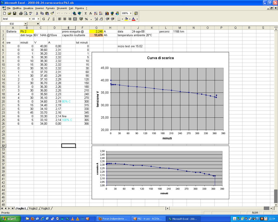

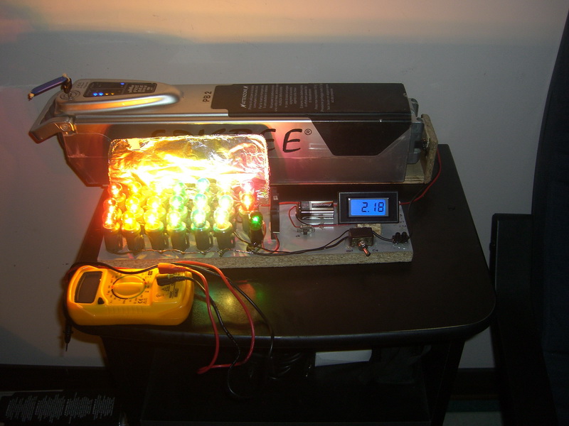

Inserito il - 12/06/2010 : 23:26:57  Mostra Profilo Invia a pixbuster un Messaggio Privato  Rispondi Quotando
Ehm con il mio "superbanco-prova-batterie" (che è brutto ma funziona bene)
ho sempre rilevato valori corrispondenti alle capacità dichiarate sia per le piombo che per le litio (dove spesso ho trovato valori più alti di quelli di targa)
In questo grafico (fatto dopo 1000km percorsi) si vede che la capacità, con una corrente di scarica di 2.24 A, è di 13.4 Ah che è ottimamente allineato al dato di targa dichiarato che è di 14Ah con una scarica a 1.4A (scarica in 10 ore e non in 6 come ho fatto io)
In più posso dire che gli elementi che compongono il pacco da 36V sono selezionati per resistenza interna (vengono perciò sempre venduti a tre a tre come ha detto giustamente il rivenditore)
e questo serve a tenere equilibrata la tensione finale di ciascun elemento durante le ricariche
Se non fosse così (ed è ancora più il caso di quando si montano batterie di diversa marca o tipo) uno degli elementi si caricherebbe ogni volta un pò meno dei restanti, fino a danneggiarsi in poco tempo
A meno che non si provveda periodicamente a ricaricare singolarmente le tre batterie
(ed è quello che ti consiglio di fare, Carnevale)
189,26 KB

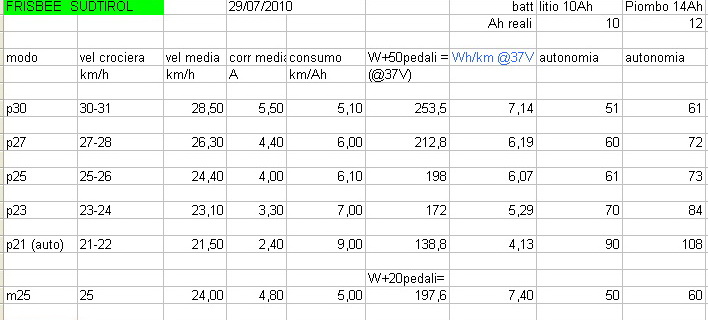

Inserito il - 03/08/2010 : 22:51:41  Mostra Profilo Invia a pixbuster un Messaggio Privato  Rispondi Quotando
Daniele Consolini ha scritto:
Pix, davvero bastano 2.2A per far camminare la bipa a 25km/h?
No : i 2.2 A sono il valore con cui provo le batterie per non incappare nell'effetto Peukert che falserebbe i paragoni
I valori di assorbimento che sperimento io con la mia bipa sono questi
69,11 KB
nella tabella, "modo p25" vuol dire che ho regolato il manettino per viaggiare a 25 km/h e che ci sto mettendo una cinquantina di watt con i muscoli
"modo m25" significa che ho regolato il manettino sempre per i 25km/h ma che non sto spingendo sui pedali salvo per il peso della gamba
Dalla tabellina si vede che per avvicinarmi alla corrente di prova, devo viaggiare a circa 21 all'ora (e il dato, comprese ripartenze e brevi salite, indica 2.4A medi)

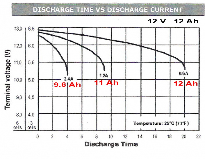

Inserito il - 28/08/2010 : 22:10:02  Mostra Profilo Invia a pixbuster un Messaggio Privato  Rispondi Quotando
Ciao Matteolo
Anch'io ti consiglio di fare la prova che ti ha detto Daniele: vai fino a scarica completa e intanto controlla quando si spengono i vari led
E per Daniele allego un grafico in cui si vede come la capacità reale scende drammaticamente all'aumento della corrente prelevata
132,58 KB
A dire il vero le mie "piombo" sono un pò meno sensibili, ma la sostanza non cambia (diciamo che da una 14 Ah ne ricavo 12 a 3.5A)

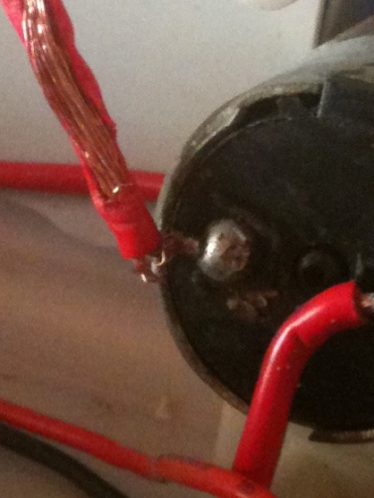

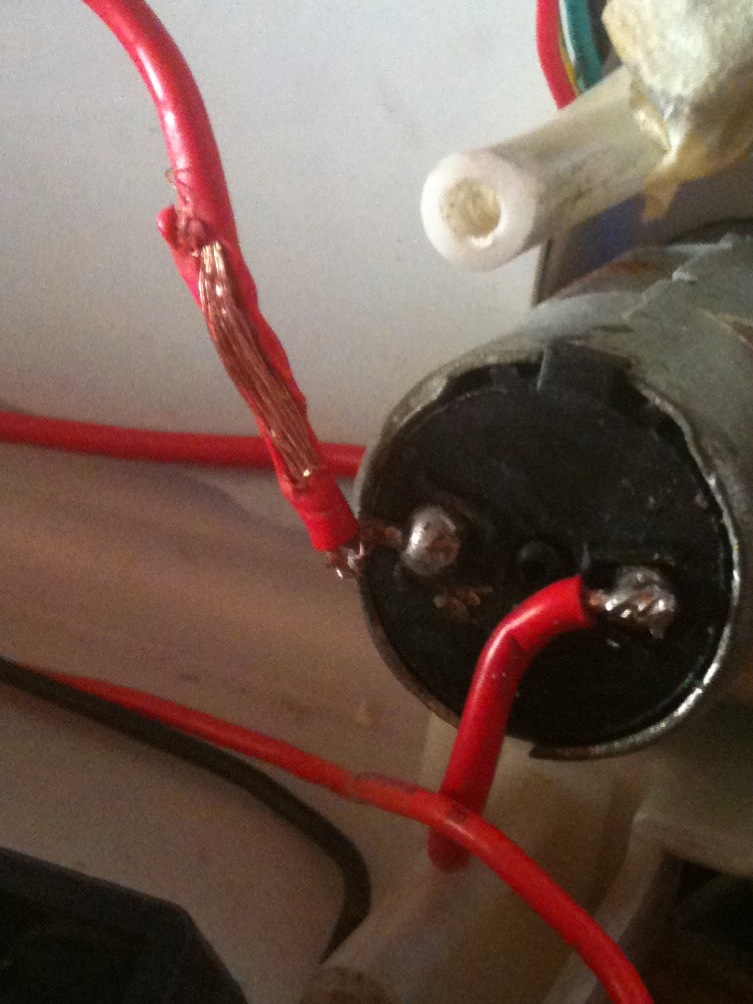

Inserito il - 29/08/2010 : 13:52:27  Mostra Profilo Invia a matteolo un Messaggio Privato  Rispondi Quotando
prima di fare la prova su strada mi sa che dovrò risaldare quel filo (in foto) che dopo la fiammata si è sbucciato di brutto.....è possibile che i miei problemi siano dovuti al fatto che metà filo è praticamente staccato???e che non arrivi abbastanza tensione?

Inserito il - 17/09/2010 : 11:23:26  Mostra Profilo Invia a serra bruno un Messaggio Privato  Rispondi Quotando
nella euro 7 a livello del cannotto ho i cavi che per me scaldano e emanano odore, come posso rimediare (ho ancora problemi di batteria che odora), sealimentassi a 24v i cavi scalderebbero meno e il motore a parte prestazioni funzionerebbe senza rischi?, grazie
36497 Messaggi
Inserito il - 17/09/2010 : 21:27:12  Mostra Profilo Invia a Barba 49 un Messaggio Privato  Rispondi Quotando
@Serra Bruno: Se alimenti la tua bici a 24V non parte neppure, la centralina pensa che la batteria sia scarica e non da il consenso. Vedi di farti risolvere il problema, sei l'unico del Forum ad averlo segnalato, non dovrebbe essere troppo complicato da trovare.
