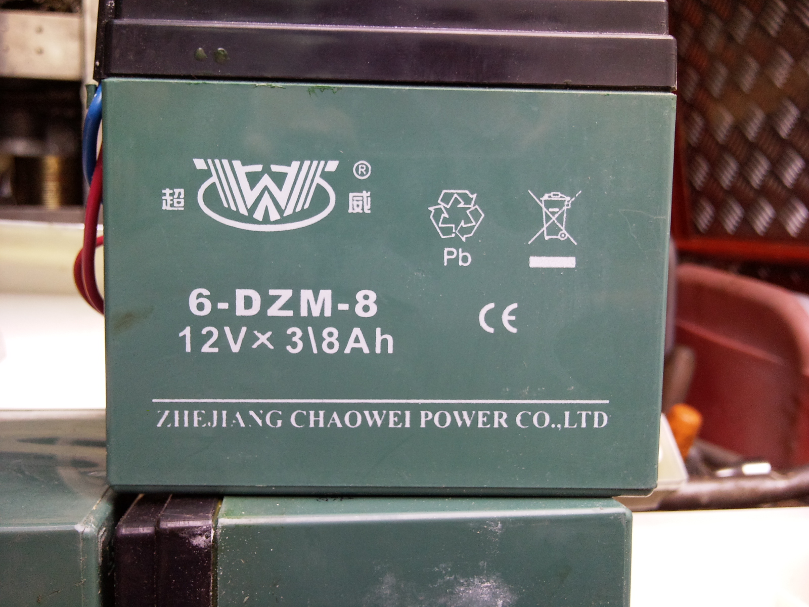

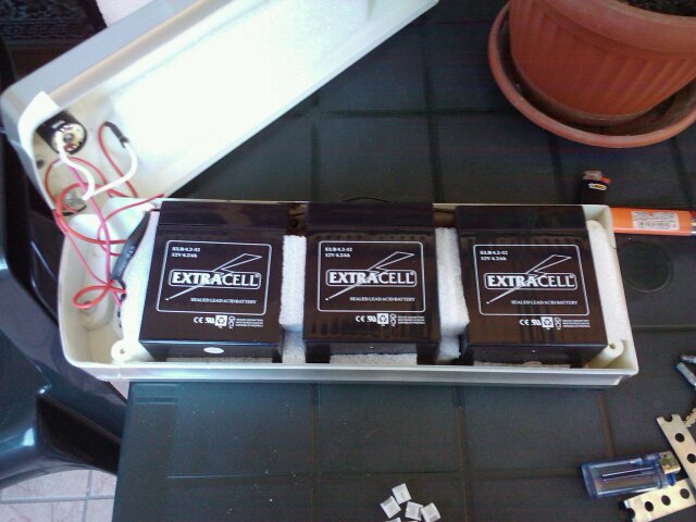

le batterie vecchie erano queste: (spero che si veda la foto)
990 KB

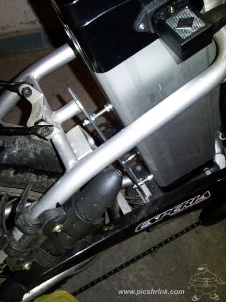

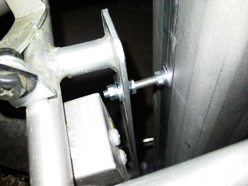

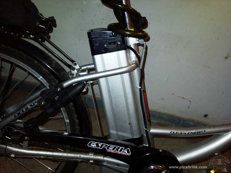

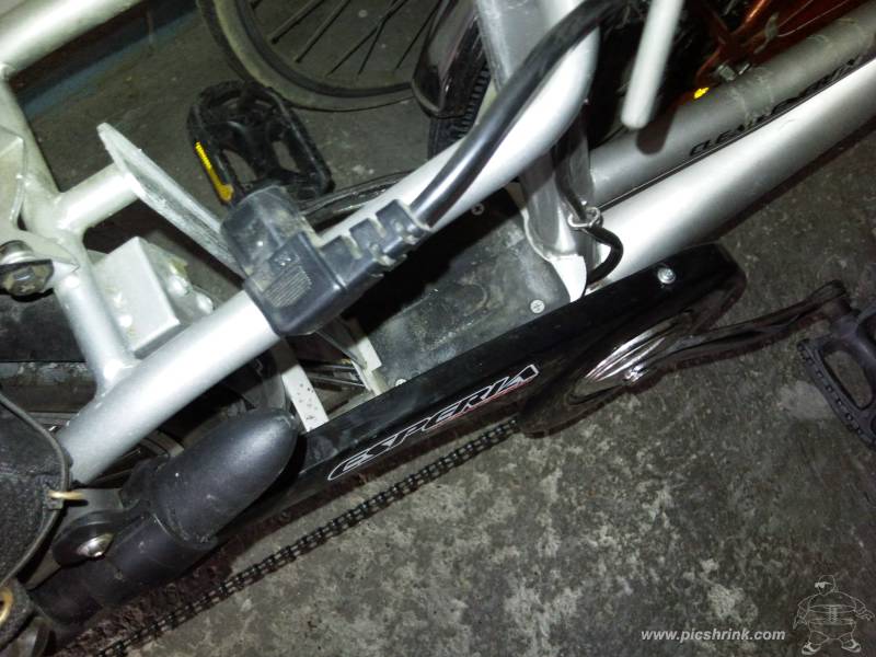

Mi sembra che il "binario" di scorrimento si possa anche tagliare via, perchè non è strutturale per la bici. Così si guadagnerebbe spazio. Però bisognerebbe fissare e regolare a questo punto la base che, a sbalzo si romperebbe sicuramente.
La batteria lifepo4 l'avevo già ordinata e la sto aspettando; ora è ferma in dogana a Lonate Pozzolo da un paio di giorni.
Il vantaggio di questa è che essendo più piccola ci sta sicuramente senza tagliare niente. Inoltre è già dotata di una sua base con relativo binario di scorrimento.
La base si fissa sulla base già esistente ed il suo binario dovrebbe tenerla in posizione.

Inserito il - 28/10/2010 : 13:25:40  Mostra Profilo Invia a imayoda un Messaggio Privato  Rispondi Quotando
povera bici: io ce l'ho uguale e nel vano piombo sto mettendo celle su celle a mano.. se riciclate il contenitore originale non è una brutta cosa..

questa esperia consuma pochissimo di base, uno per via della centralina davvero tarata a ribasso come erogazione e due per l'inattività della terza posizione sul selettore di potenza, difetto ereditato dalla centralina bafang che come è noto non spinge al max con il solo pas.. in questo caso sulla terza posizione usando solo il pas non si notano incrementi di consumo.. mentre con un acceleratore sì

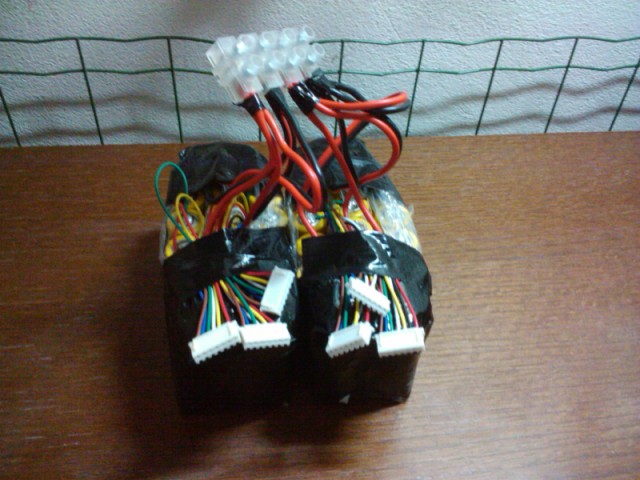

Volentieri ma dovrei aprirla di nuovo; non appena lo farò posterò qui.. intanto ecco alcune immagini di repertorio.. cmq ricorda che dentro i contenitori delle batterie già fatte si trovano elementi in parallelo e in serie di dimensioni ragionevoli.. al massimo si tratta di disporre nuovamente i vari pacchi/serie.. dipende anche da come sono legate originariamente.. io non la vedo così dura, poi ci vogliono solo pochi punti di collegamento.
le batterie che monto adesso 36v circa con 3Ah di capacità
63,39 KB
la batteria allestita dopo l'acquisto della bici (usata e senza batterie nel vano) per prove.. piombo 36V 4Ah.. uno schifo

fai conto che adesso le celle a123 che ho , occupano solo lo spazio di una piombo 4Ah oltre al fatto che rendono veramente quei 3A che porto a spasso (le piombo davano sì e no 1,5-2A per via della chimica inadatta)

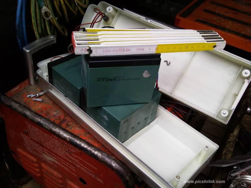

Il mio pacco batterie originale era un po' diverso dal tuo:
58,87 KB
Purtroppo per il momento non mi sento in grado di autoassemblarmi celle e bms, ma in futuro forse...

La batteria è finalmente arrivata!
Purtroppo subito dopo la prima carica il voltmetro segnava 40v, credo quindi che si tratti di una lipo e non di una lifepo, ma mi riprometto di rifare la misura dopo qualche carica per essere sicuro.
Non ho contato i fili che arrivano al bms perchè non sono riuscito a sfilare l'insieme dal contenitore... non volevo fare danni, comunque in seguito con più calma ci riproverò.
Per ora ho fatto 28 km, i led sono ancora tutti accesi.
Qualche foto con il prima e il dopo adattamento per i possessori di esperia che volessero seguire il mio stesso percorso. La batteria originale era più grande e scorreva sulla staffa grande. La batteria nuova ha il suo binario che io ho collegato con l'originale con due viti e qualche dado per le regolazioni finali.
52,32 KB
28,71 KB
37,73 KB
35,54 KB

Inserito il - 09/11/2010 : 21:03:24  Mostra Profilo Invia a Barba 49 un Messaggio Privato  Rispondi Quotando
Buon divertimento!!! La prova principe per vedere se sono Li-ion o LiFePo4 senza smontare niente è questa: Misura la tensione a fine carica, stacca il caricatore e misurala di nuovo dopo un'ora, se è rimasta la stessa sono Li-ion, altrimenti se sono LiFePo4 cala di 2-3V anche senza collegarci niente.

Bel lavoro, la velocità max è rimasta la stessa e il peso è diminuito vero? Prima o poi lo faccio anch'io questo lavoro ma con la 48v intanto racimolo i soldi.
Esperia Ex 36v ora o 48 Life o 18,5 x 3 = 55,5 Lipo
imayoda
2826 Messaggi
Inserito il - 10/11/2010 : 12:52:01  Mostra Profilo Invia a imayoda un Messaggio Privato  Rispondi Quotando
la centralina di serie li regge i 48V ma occhio che il cutoff è a soli 30V (lato centralina)
cicalaforum
31 Messaggi
Inserito il - 10/11/2010 : 17:11:06  Mostra Profilo Invia a cicalaforum un Messaggio Privato  Rispondi Quotando
@franc1
confermo, velocità uguale a prima: all'inizio siamo sui 21-22 kmh poi si attesta intorno ai 20. Purtroppo anche con la batteria nuova continuo a NON notare differenze fra le tre velocità sul selettore. Specifico che uso solo il pas e non ho fatto alcuna modifica alla bici da quando l'ho comprata.
Per ora sono arrivato a 49 km, e mi rimangono accesi 2 led su tre... vediamo quanto dura.
Il peso totale del pacco è di 4 kg contro i 9 del pacco originale.

Ciao a tutti, ho fatto la prova...
Subito dopo la carica la batteria segna circa 43 volts. Ho aspettato un'ora e la misura è la stessa. Per curiosità ho fatto passare altre 24 ore... ancora 43 volts.
Quindi ho preso la bici ed ho fatto una decina di km... segna 41v.
Quindi la batteria è litio, ma non lifepo4!
Speriamo almeno che duri un bel po'
