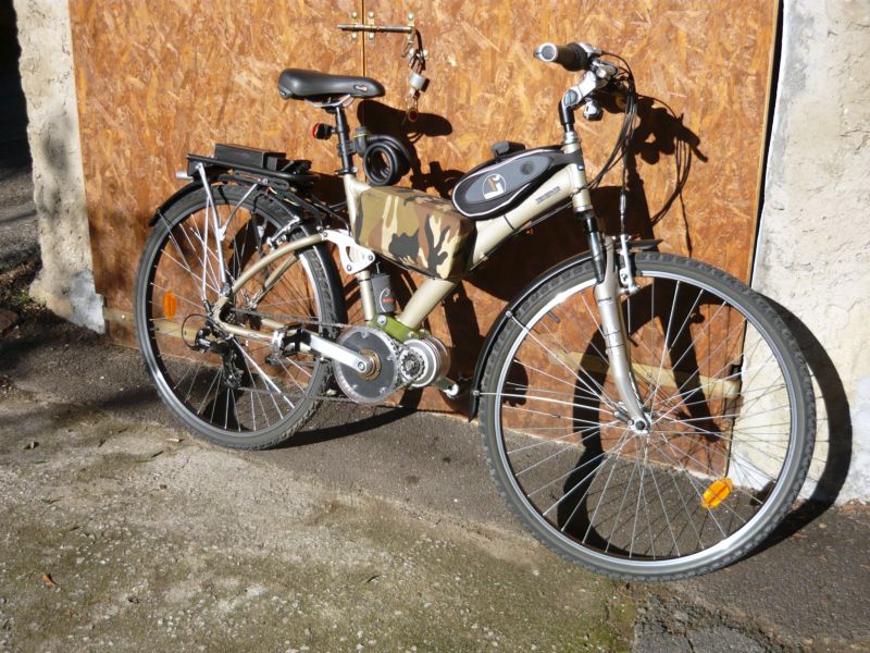

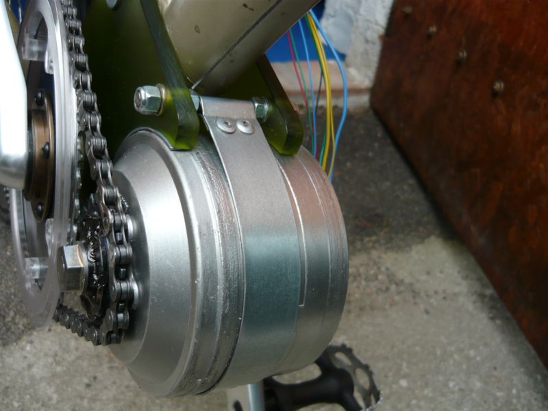

Ieri ho finalmente terminato la costruzione del supporto per il motore centrale, ed oggi ho proceduto al montaggio.
Intanto devo precisare che per realizzare il supporto ho usato, anzichè l'alluminio previsto nel progetto iniziale, una lastra di Metacrilato da 8mm di spessore che è molto più facile da lavorare ed ha un peso specifico di 1,19 contro 2,7 dell'alluminio, mentre il resto è in alluminio e acciaio.

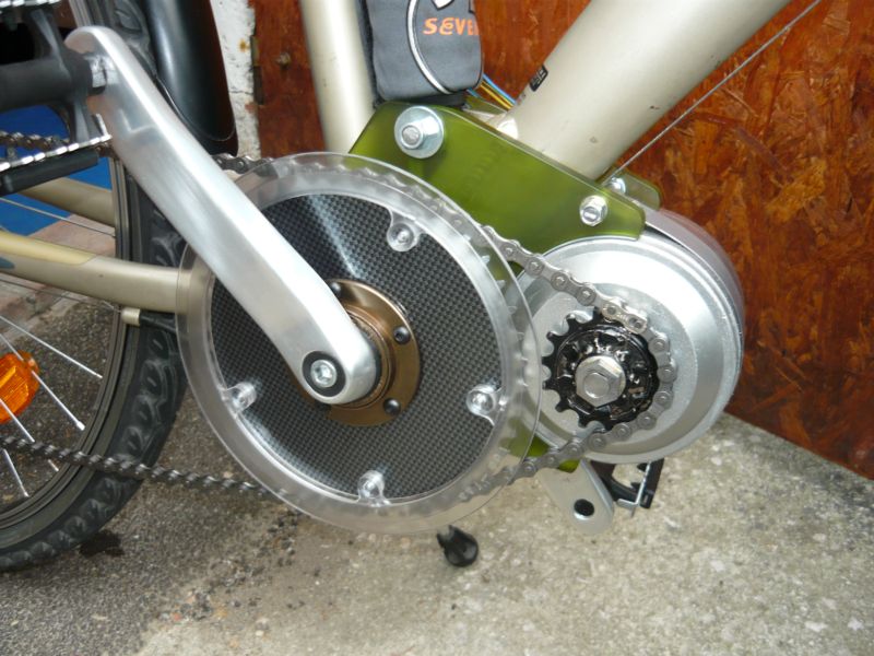

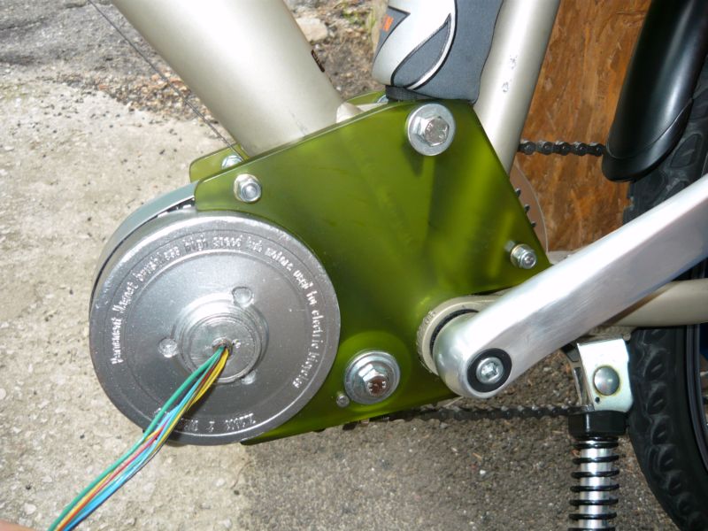

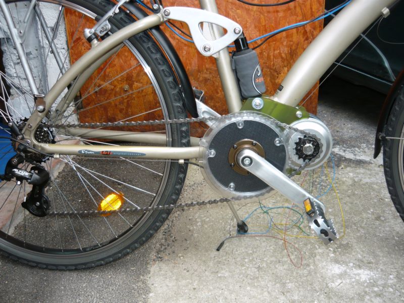

Il risultato finale si presenta così:
103,83 KB
101,26 KB

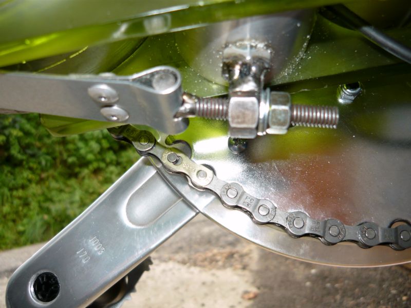

Un particolare della fascia di fissaggio del motore e del relativo tenditore:
72,64 KB
81,97 KB

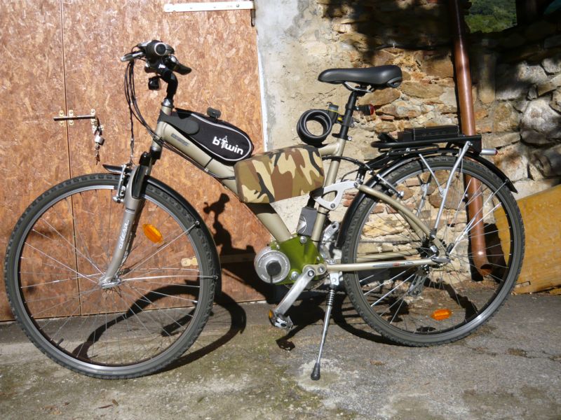

Il peso aggiuntivo è di circa 350 grammi e l'effetto globale non è malvagio:
126,25 KB
Tra poco inizierò i test elettrici e posterò i risultati, che spero saranno commisurati allo sforzo impiegato...

@Elle: Credo che la mia bici sia tra le più complicate, visto che l'attacco della forcella posteriore crea una forma insolita al movimento centrale, come si evince dalle foto... Le bici che hanno il mozzo rotondo sono estremamente facilitate nel montaggio, anche se naturalmente occorre una discreta precisione nei calcoli, dato che la catena deve "montare" bene su tutti e due i lati della corona senza attriti e rumori.

La rapportatura è corta: 14 denti al motore, 44 alla moltiplica, 14 alla ruota, ma questa bici nasce più come scalatrice (dovrebbe superare il 30% di pendenza a velocità bassissima) che come stradale, e se qualche volta mi troverò a viaggiare a 50Km/h dovrò far finta di pedalare alacremente!
PS) Sicuramente monterò una protezione, anche se mi dispiace coprirlo.

bel lavoro barba,l'unica cosa che non dovrebbe far girare il motore è l'attrito della fascia sullo stesso? essendo tutti e due lisci potrebbe essere questo un eventuale punto debole? se si potesse fare un forellino in mezzo alla fascia che buca anche il motore e metterci una vite molto corta l'accoppiamento sarebbe più stabile,potresti comunque fare un segno anche con un pennarello sulla fascia e motore per avere un riferimento visivo da controllare nelle prime prove che tutto rimanga fermo al suo posto.

una sola curiosità di rito : perché non hai tolto di mezzo direttamente anche la demoltiplica del bafang e relativo carter?? non era fattibile? non si guadagnava in silenziosità?

@Gigi35: Una buona osservazione! Infatti c'è un grano in acciaio tra la carcassa del motore e il supporto in metacrilato per impedire lo slittamento...
@Imayoda: Se toglievo il riduttore epicicloidale avevo oltre 2000RpM sul pignone, e avrei dovuto ridurre i giri con un sistema simile al kit Microbike, ben più rumoroso. Oltretutto avrei dovuto inserire una ruota libera sul pignone, visto che avrei eliminato quella interna di serie.
@Bengi: Vorrei riuscire ad arrivare a casa mia senza crampi alle gambe (24% misurati con livella e metro) e ad ottimizzare le prestazioni del motore in base alle salite, come si fa con qualsiasi motociclo.
@Dumil: In effetti una corona più piccola avrebbe diminuito ancora il numero dei denti ingaggiati dalla moltiplica (sono già pochi così) impedendomi, al bisogno, di pedalare con forza. Non vedo per il momento la necessità di un guidacatena, la geometria della trasmissione è addirittura migliorata rispetto a prima della modifica, dato che ho una sola corona ben allineata con i pignoni.
@T4R: Ho pensato ad un Alfine8 ma è ridondante per le mie esigenze, pesa quasi 2Kg e costicchia. Di positivo ha, in effetti, la pulizia della linea e il perfetto allineamento corona-pignone.
@Kri: Ho montato il movimento centrale del kit Cyclone 1 Chainwheel che incorpora una ruota libera per impedire il trascinamento dei pedali.

non è un po' rischioso con la falsamaglia?

@Henka: Spero di no, ma se si strappa la catena sarai il primo (e l'unico) a saperlo!!!

Ho qualche timore sul grano (come è messo e che diametro?), forse era meglio qualche sistema di battuta tra metalcrilato e carcassa del motore (sia sopra che sotto). Comunque con un po' di silicone o resina tra fascia e carcassa motore potresti aiutare il grano.

sotto la fascia metallica potresti pure predisporre un sistema di raffreddamento ad asole.. il tuo è un progetto che ha mille pregi e zero difetti

@Geppetto2009: Il grano è un perno da 5mm inserito per 20mm nella resina, e sporgente 5mm dalla superfice del supporto. Farò molta attenzione che non prenda giochi e al limite userò il sistema che proponi tu.

36682 Messaggi
Inserito il - 04/11/2010 : 19:30:16  Mostra Profilo Invia a Barba 49 un Messaggio Privato  Rispondi Quotando
Ieri ho "scongelato" la batteria, stanotte l'ho ricaricata e oggi pomeriggio mi sono divertito a fare qualche test...
Intanto le foto della versione definitiva della Creatura 2011:
138,86 KB
144,33 KB
Poi ecco i dati sulle velocità massime raggiungibili per ogni rapporto, il tutto tassativamente senza pedalare:
Con la 1° marcia (14-28) 25Km/h
Con la 2° (14-24) 30Km/h
Con la 3° (14-22) 33Km/h
Con la 4° (14-20) 36Km/h
Con la 5° (14-18) 39Km/h
Con la 6° (14-16) 42Km/h
Con la 7° (14-14) 45Km/h
Forse ho perso qualcosa come velocità massima, perchè tenendo ferma la corona del riduttore epicicloidale del motore e facendo girare il planetario, ho leggermente aumentato la riduzione di giri.
Al limite monterò un pignone da 13 al posteriore per poter raggiungere i 49Km/h, ma non è importante.
Come prima cosa devo dire che in 1° e 2° marcia la bici ha un'accellerazione bestiale, tanto che è difficilissimo condurla a mano dosando il gas perchè si impenna.
Lo dico perchè come primo test ho voluto controllare la differenza di rendimento sulla rampa del 24% di casa mia portandola a mano, come facevo prima: in queste condizioni e ad una velocità di 4Km/h il motore assorbiva 480W a fronte di un fabbisogno teorico ( controllato sul Bike Calculator) di nemmeno 100W esprimendo pertanto un rendimento inferiore al 25%.
Adesso, in 1°, il consumo è sceso a 200W con un rendimento del 50%!!!
La stessa rampa percorsa con me seduto sopra e una velocità di 10Km/h ha portato ad una lettura di 1100W a fronte di una fabbisogno teorico di circa 800W, con una resa superiore al 75% in un tratto di strada che prima ero costretto a percorrere a piedi...
Penso quindi che il risultato preventivato di poter superare (con 1350W) il 30% di pendenza sia alla portata, e nei prossimi giorni vi saprò dire.
Ovviamente il motore usando le marce ridotte tende a scaldare, visto che non ha l'impatto del vento, ma non più di tanto e il rumore complessivo è identico a quando era montato sul cerchio e io pedalavo.
Da quello che ho potuto notare nel poco tempo dei test è che non conviene usare spesso i rapporti corti: ad esempio a 25Km/h in pianura consuma meno in 7° marcia che in 6° o in 5° perchè probabilmente quel motore esprime il meglio di sè quando gira intorno ai 900-1000RpM.
Tempo permettendo vi farò un resoconto completo più avanti, per adesso sono in casa con un sorriso da un orecchio all'altro!!!
