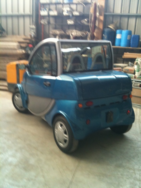

Capisco che sia un pò estranea al nostro forum ma ho acquistato per mia figlia questa minicar elettrica in luogo della puzzolentissima aixam a gasolio che aveva prima e ne sono felice.
94,65 KB
55/60km/h 50 km di autonomia e.... in silenzio.
Ah, se tutti la smettessero di fare domande del tipo....:
e se rimani con le batterie a zero? (.... sei scemo)
ma se poi voglio fare un viaggio (sic!)
ed altre amenità.
Un saluto a tutti da un papà soddisfatto

Grazie a tutti dei complimenti.
Allora, prima di sollevarla sul ponte e vedere qualche particolare posso dirvi che è prodotta da una società italiana la Start lab e qui si possono vedere i dati tecnici:
http://www.startlabspa.it/img/Street/classic.pdf
Per ora ho visto che ha tre batterie al piombo (chissà se potrò sostituirle con batterie più capienti al litio....) e dispone di un tasto booster per aumentare la potenza in caso di bisogno.
Sono molto curioso di vedere motore, centralina e la qualità dei cablaggi.
Da quanto di dicono so che questa azienda nasce da una costola di una ditta più grande che costruiva cabinovie (e si vede) ed infatti la cella di sicurezza mi sembra moolto simile...Di certo non si sono svenati per un designer.
Il costo, nuova, è una vera enormità. Se non sbaglio si aggira sui €10.000 segno che, se ci fossero iniziative imprenditoriali finalizzate ad una produzione (anche in piccola scala) ci sarebbe spazio per lavorare.Con un bel progetto-prototipo, un buon business plan ed un pò di voglia di lavorare si potrebbe facilmente trovare un aiuto finanziario allo start up di una nuova azienda per la produzione di citycar intelligenti.
Io l'ho pagata, con 7000 km, meno di un terzo di questa cifra e spero di aver fatto un buon acquisto.
Appena riesco a trovare una compagnia di assicurazione che intenda accettare le la disposizione ministeriale che riduce significativamente - al 50% - il bollo e l'assicurazione per le auto elettriche (difficoltà aggiuntiva: vivo a Napoli) la provo e vi faccio sapere.
Un saluto a tutti.

Inserito il - 17/11/2010 : 19:11:21  Mostra Profilo Invia a gfp un Messaggio Privato  Rispondi Quotando
Allora. In mancanza di meglio l'ho tirata su con il muletto.
Il motore è grossomodo quello di un sollevatore elettrico, la centralina è della sepex (http://curtisinstruments.com/index.cfm?fuseaction=cProducts.dspProductCategory&catID=9) ma per ora non so di più.
La macchinina ha anche un tasto booster che incrementa le prestazioni (credo agisca sulla corrente) in partenza ed in salita. Capperi! che spunto.
La vel max, prima di schiantarmi nella recinzione, è al contakm 55 km/h. Quanto sia reale non so dire.
Il resto è decisamente spartano, ma non lontano dalle finiture delle sorelle a gasolio.
Difetto riscontrato: la prima carica (non conosco il dato di partenza) è durata 9 ore. Un pò troppo per un uso agile.
@necknecks: giusto le batterie (al piombo, sic!) sono 4 in serie da 135Ah.Se vuoi, quando vuoi, è nel capannone ad Agnano per la storia dell'assicurazione (forse risolta a € 190/anno !!!)
@bentax: grazie dell'idea ma come dicevo sono decisamente grandi. Non so come fare ad incrementare l'autonomia che altri utilizzatori mi dicono all'atto pratico pari a non più di 55 km.
necknecks
Moderatore
1417 Messaggi
Inserito il - 17/11/2010 : 19:30:43  Mostra Profilo Invia a necknecks un Messaggio Privato  Rispondi Quotando
... fanno 6Kwh e mezzo...
Moltissimo per noi cicloelettricisti (i più potenti di noi viaggiano con 1,2Kwh), nulla in confronto alla Panda electra (17,3Kwh).
Prima di parlare dell'incremento di autonomia una domanda nasce spontanea...
Ma tu le batterie le devi cambiare o rendono ancora?
Know your machine...

Inserito il - 17/11/2010 : 19:34:04  Mostra Profilo Invia a gfp un Messaggio Privato  Rispondi Quotando
Se la persona che me l'ha venduta ha detto il vero (ed io ci credo, è stato correttissimo) le batterie hanno 15 mesi e non più di 40 ricariche. Se è così dovrebbero durare ancora tanto.
Il mio unico problema è garantire un poò più di autonomia.

Inserito il - 17/11/2010 : 19:49:30  Mostra Profilo Invia a necknecks un Messaggio Privato  Rispondi Quotando
Non credo che tu voglia intervenire proprio ora sulla capacità delle batterie. Io non lo farei. Preferirei prima conoscere la macchina... Usarla... Capirla...
E poi, diamo un occhio alla capacità dei vani utilizzati per tenere le batterie...
Tieni in conto che prima di immaginare un cambio di chimica bisogna valutare una quantità di elementi (in termini di costo / performance).
Il cambio comporta la verifica preventiva di fattibilità anche rispetto alla centralina e, quasi certamente, comporta anche il cambio del caricabatterie.
Chissà, forse potresti anche decidere che la tua macchinina resterà con batterie al piombo...
Quindi scusa se ti anticipo una cosa che, forse, ti susciterà insoddisfazione...
Per camminare di più è necessario camminare piano. Il pulsante di Boost è un tuo nemico...

Inserito il - 17/11/2010 : 20:25:38  Mostra Profilo Invia a gfp un Messaggio Privato  Rispondi Quotando
Considera che al raddoppio della velocità il consumo aumenta al quadrato...
Sono assolutamente in accordo con te.
Del resto non credo che con un pò di sagacia si possa gestire l'attuale autonomia.L'unica cosa che mi blocca è che con l'ebike, per male che vada, pedali. Qui sei finito, anche se ho letto che la centralina ha una funzione di "riserva carica" grazie alla quale, al di sotto del 30% della carica disponibile, ti disattiva booster e limita la velocità a 30km/h.
Insomma il problema in qualche modo se lo sono posti ed hanno adottato una soluzione.Bravi.
In realtà, mi ponevo il quesito, forse puramente teorico, sulla convenienza di un cambio di chimica in caso di batterie esauste e sull'incremento potenziale di autonomia.
3560 Messaggi
Inserito il - 17/11/2010 : 21:46:07  Mostra Profilo Invia a T4R un Messaggio Privato  Rispondi Quotando
Innanzitutto complimenti per l'acquisto, per quanto riguarda le batterie dal dato che citi sono batterie formato camion/autobus cioè belle grosse e pesanti, batterie così in ufficio le movimentiamo esclusivamente in due persone.
Per quanto riguarda la domanda la risposta è:
fare un bel mutuo di 40160 LiFe.
Il notevole spazio occupato attualmente ti permetterà di metterne a sufficienza.
Il carica batteria potrebbe anche andar bene quello che hai adesso basta controllare la tensione finale, che molto probabilmente potrà anche essere regolata aprendo il case e controllando il circuito.
Tieni presente che a parità di capacità le LiFe danno comunque di più e pesano di meno per cui avrai un netto miglioramento del rapporto peso/consumi/prestazioni/durata.

Complimenti per l'acquisto!!! A me piace!!.....e per quel prezzo che l'hai pagata....un affare di sicuro.
Certo che con 4 batteriozze di quell'amperaggio, vuol dire avere parecchio spazio disponibile per eventuali batterie di diversa chimica, e quindi sicuramente più Ah disponibili...quindi più autonomia e minor peso.
Sicuramente, come già detto da altri precedentemente, è una cosa da prendere in considerazione in un prox futuro, quando le attuali batterie si esauriscono.
Restiamo in attesa di altri dati e impressioni a parte tua.
Saluti

4 batterie da 135A in serie, in pratica è un pacco 48V 135A (6.5kWh, quasi 5 pacchi dei miei).
Conta che le piombo le si scarica ad 1C e la peggior lifepo4 la scarichi a 2C.
Quando dovrai cambiare le batterie, sicuramente i prezzi si saranno abbassati e sarà bellissimo
provarla con un pacco più performante! Alla fine hai su un auto, la prestazione che
Guido ha sulla Superbaic! Sono con maggiore autonomia!
