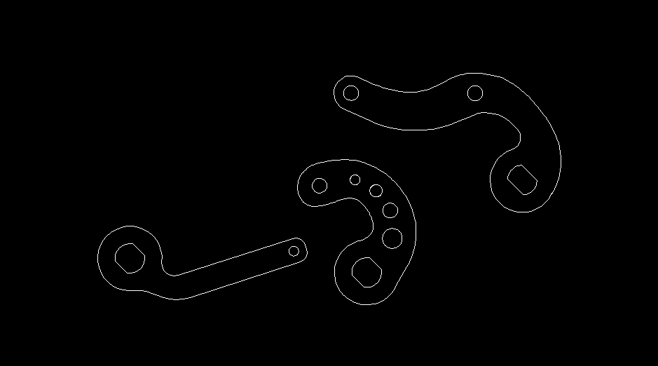

Inserito il - 17/11/2010 : 09:46:44  Mostra Profilo Invia a te5ta un Messaggio Privato  Rispondi Quotando
io me li faccio fare su misura da un'amico che ha una ditta di taglio (laser) piegatura e saldatura metalli(divina provvidenza).
li ho gia disegnati:
Allegato: torque arms.bmp
1472,52 KB
quello a sinistra è per la parte col cambio, i due a destra(devo ancora vedere quale monterò si attaccano all'attacco per il pfreno a disco posteriore.
volevo chiedere, che spessori mi consigliate di farli?(io ho un piccolo bafang portato a circa 600w).
meglio usare solo quello dalla parte del freno un po grosso(dalla parte del cambio passano i fili e non vorrei spezzare l'asse motore)
o 2 di piu piccoli??

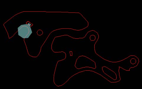

io anche li faccio fare da un mio amico al laser, ma basterebbe ul lamierino di 2 mm sagomato o con seghetto alternativo o con lima o dreemel.
@Testa, 1.5mm inox è sufficiente
Gli ultimi torquearm li ho fatti con il foro aperto sotto in modo da far passare la ruota (anzichè infilarli nel perno), altrimenti rimane attaccato alla ruota e da smontare è un casino(esperienza da quelli vecchi), anche io ho i fori per la pinza da un lato, dall'altro senza tanto va in battuta sul telaio. una chicca, monto le rodelle anto torque con l'asola verso il telaio che appoggiano al torque arm, e nel torque faccio un taglio in modo che il pistolino della rondella vi si incastri, così è una sicurezza in più.
Di solito faccio una dima in cartone, la scannerizzo, inserisco l'immagine in autocad, la ripasso con le linee e poi
la faccio tagliare al laser, ma comunque un minimo di ripasso con il dreemel(trapanino e fresa) va sempre fatto per aggiustare
le imprecisioni.

la metti da entrambe le parti???
se facessi inox 30/10(3mm) solo dalla parte del freno è peggio o meglio che due da 15/10 uno per parte??
maxpoz
1129 Messaggi
Inserito il - 17/11/2010 : 12:13:25  Mostra Profilo Invia a maxpoz un Messaggio Privato  Rispondi Quotando
Io penso che due lavorano meglio, mantiene i 2 forcellini chiusi....
anche da 1mm per me potrebbe bastare perchè la torsione non la fa sul millimetro di spessore bensì sulla forma del torquearm, non so se mi sono spiegato, (la forza della torsione lavora parallela al torquearm e non perpendicolare)
che sarebbe quindi la misura della forma che gli dai, poi è inox, ho visto delle forcelle in acciaio che avevano dei forcellini che a sputargli sopra sembrava che si piegavano eppure erano funzionanti da anni.
maxpoz
1129 Messaggi
Inserito il - 17/11/2010 : 12:16:26  Mostra Profilo Invia a maxpoz un Messaggio Privato  Rispondi Quotando
3mm sono veramente esagerati!!
ho a casa un pezzo di inox da 3 mi sa che se lo metto in morsa e lo prendo a martellate non si piega.
Prendi l'esempio dei dischi del freno bici, sono sottilissimi eppure... stesso concetto per il torquearm. 1.5 2.0mm massimo.

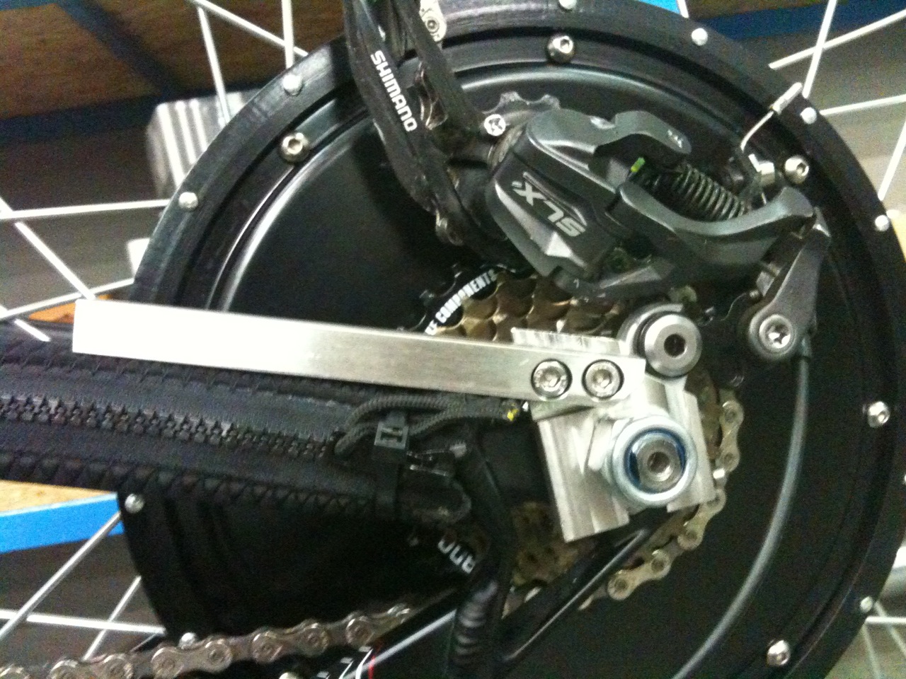

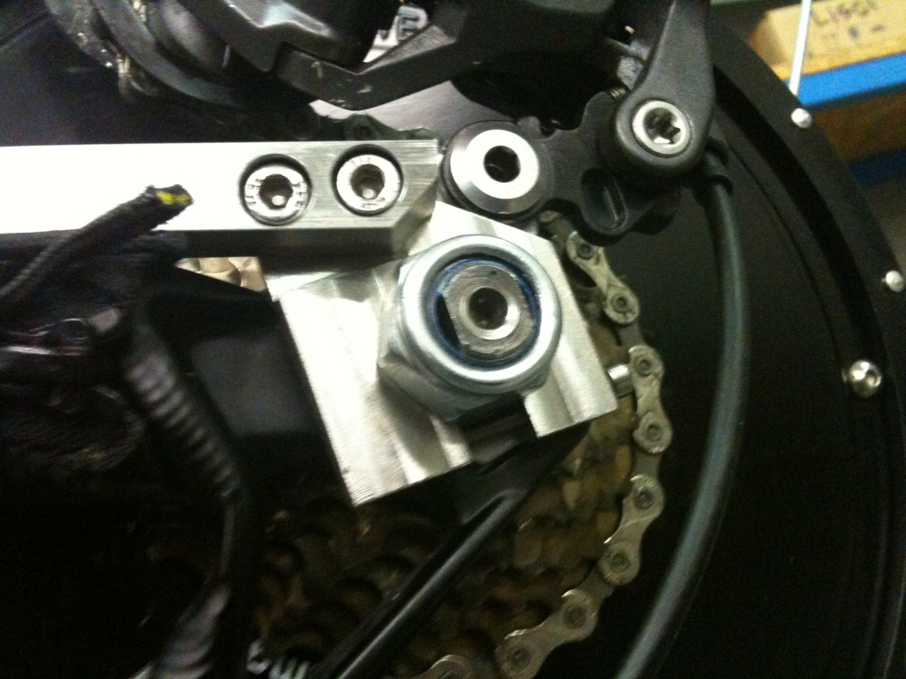

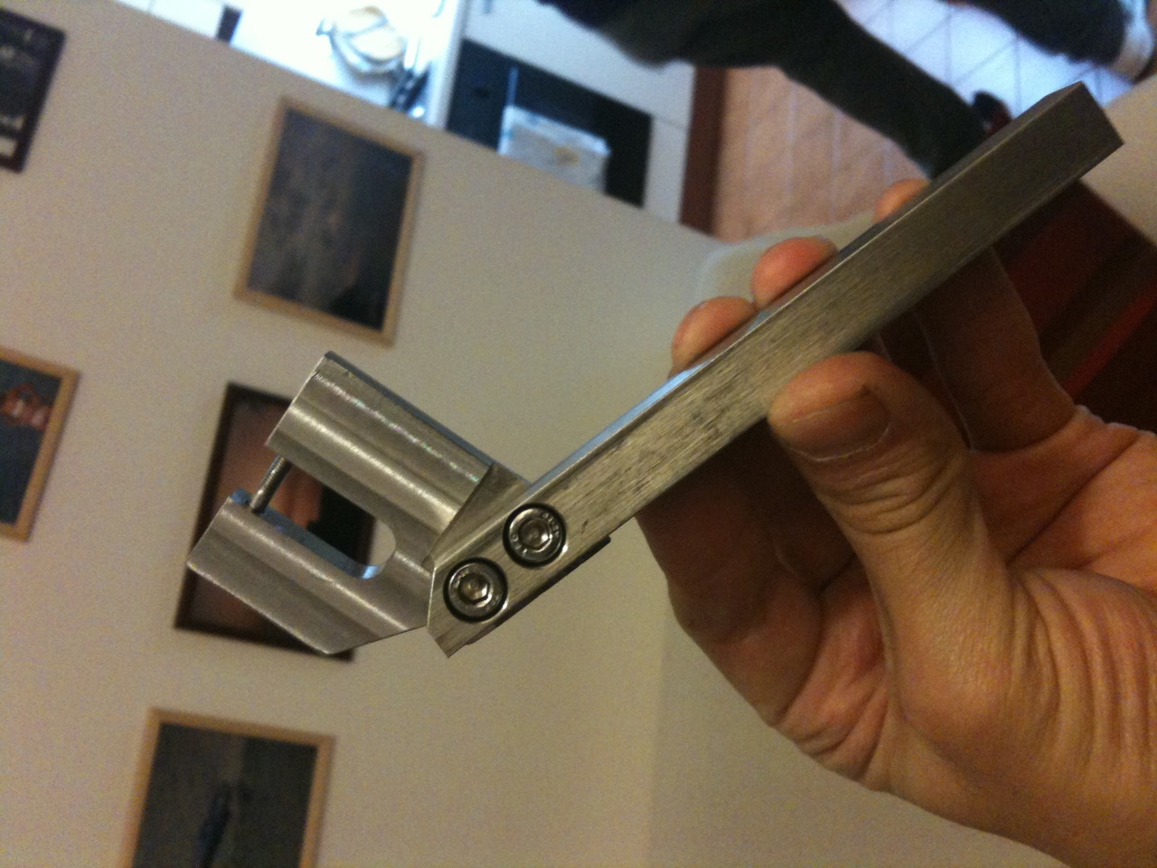

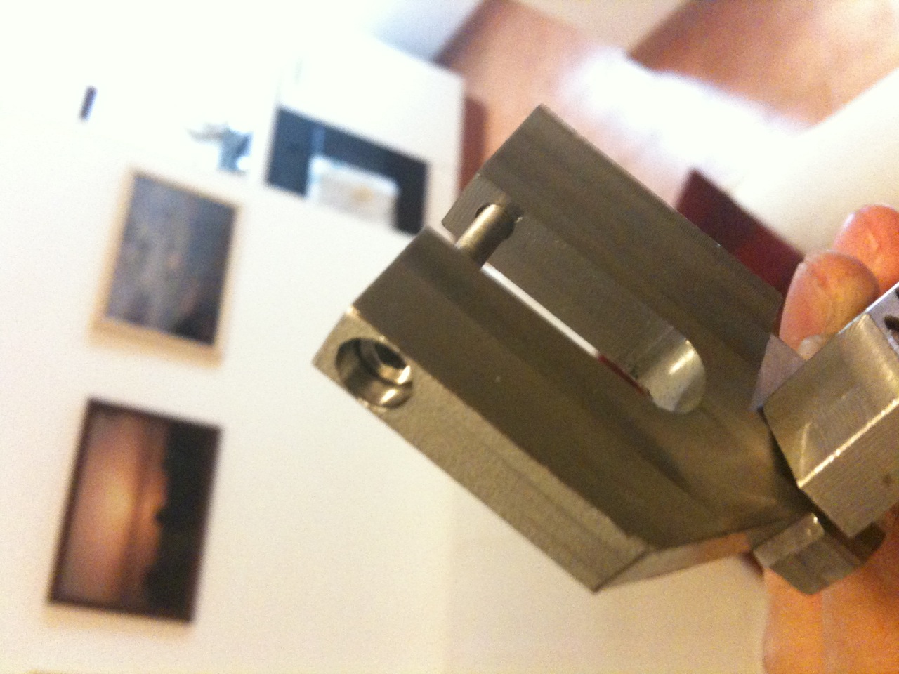

Ecco il torque arm definitivo...
Fatto con acciaio inox da 9mm... uno per lato
Prima che si rompe lui penso che si accartoccia tutto il resto :)

Inserito il - 20/11/2010 : 19:29:51  Mostra Profilo Invia a Barba 49 un Messaggio Privato  Rispondi Quotando
La superc***ola!!! Se si piegano quelli mi faccio frate trappista! (tanto la barba già ce l'ho).

Li se c'è una cosa che cede sono solo le due viti, sarebbe stato più affidabile mettere le 2 viti più distanti fra loro o fare una sede di almeno 5 mm per la barretta. Se prendono anche solo un po di gioco la forza non si scarica piu sul torque ma sul telaio.
Se entrambi i pezzi sono in inox potresti anche saldare con 2 bei cordoni. La estremità della barretta poi dovresti fissarla al telaio perchè così potrebbe anche verificarsi un piccolo gioco che fa svitare il dato.
Almeno io farei così...anche se per ora non ne ho bisogno.

Inserito il - 20/11/2010 : 20:21:11  Mostra Profilo Invia a ettore767 un Messaggio Privato  Rispondi Quotando
Dietro non si vede, ma è saldata al Tig ;), quella di destra l'altra lho laciata solo con i dadi

Inserito il - 20/11/2010 : 20:38:50  Mostra Profilo Invia a ettore767 un Messaggio Privato  Rispondi Quotando
SeHo pensato di saldare solo un torque arm, perchè volevo vedere se quello con i bulloni prendeva gioco, se va bene e resiste lo lascio cosi' in quanto potrebbe risultarmi comodo poterlo smontare per fare prove su altre bici, se prende gioco saldo anche quello.
La stecca l'ho stretta sul telaio con 2 fascette stringitubo...
