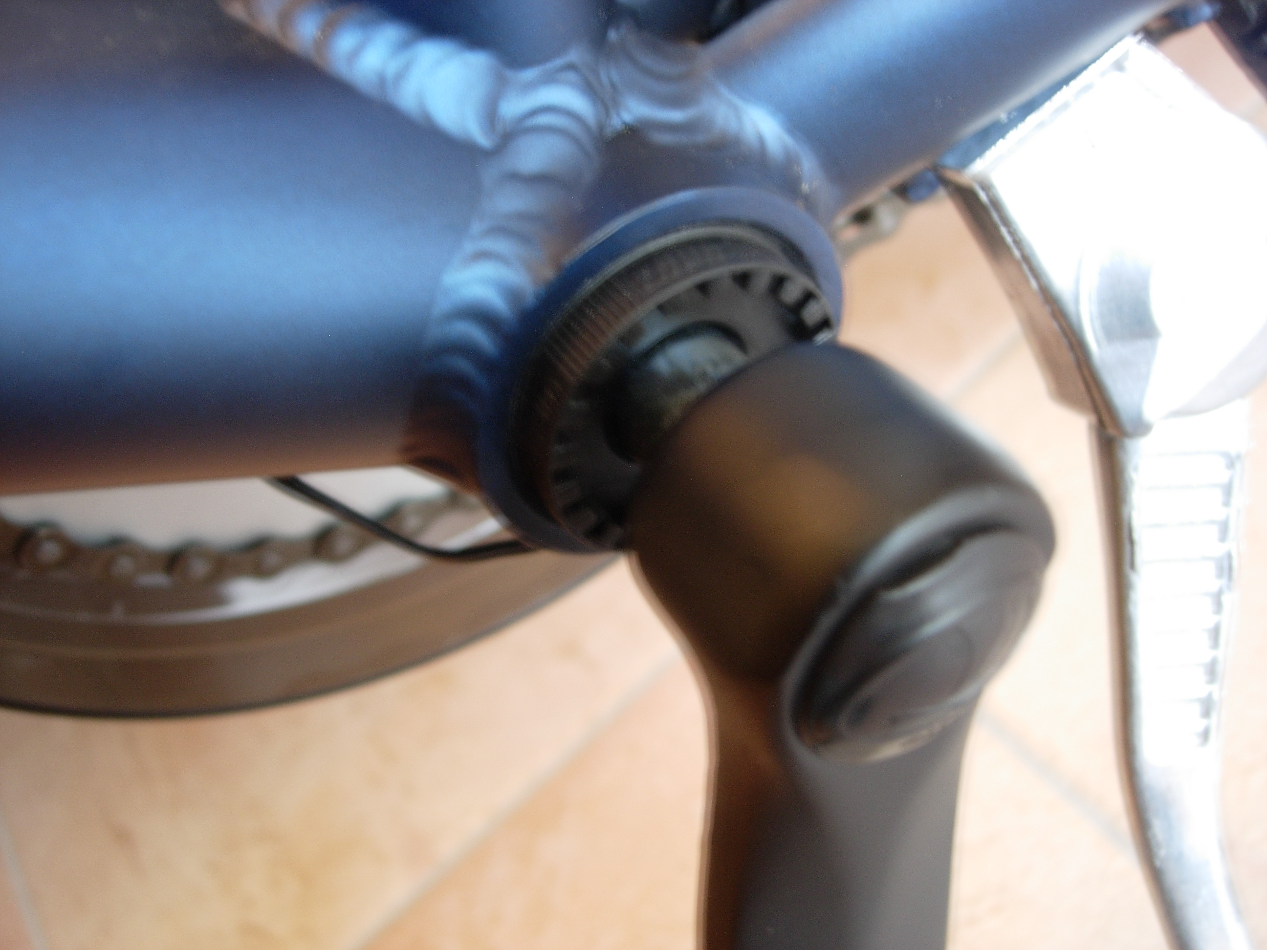

Salve,
leggendo le istruzioni per il montaggio del kit bafang anteriore, mi sono accorto che mi serve anche l'estrattore del movimento centrale (per l'inserimento del captatore); ho cercato di capire quale tipo dovrei procurarmi(adatto a normalissime city bike a 7 rapporti...) ma mi perdo in mezzo a varie sigle tipo Isis, Shimano, a cassetta, Fsa, 1/2", octalink, ecc...
Mi potreste per favore aiutare a capire quali sono le specifiche che devo cercare all'atto dell'acquisto di questo utensile?
Grazie!
Nuzzi Urban 7v con Bafang BPM HT 500w. In famiglia: Atala Wave 7v con Bafang BPM 250W.

Sei sicuro che devi smontare il movimento centrale? Forse devi solo smontare la pedivella.
Siccome esistono una miriade di tipi se posti una foto forse possiamo essere d'aiuto.
Se ci dici di dove sei magari sei vicino a qualcuno che può aiutarti.

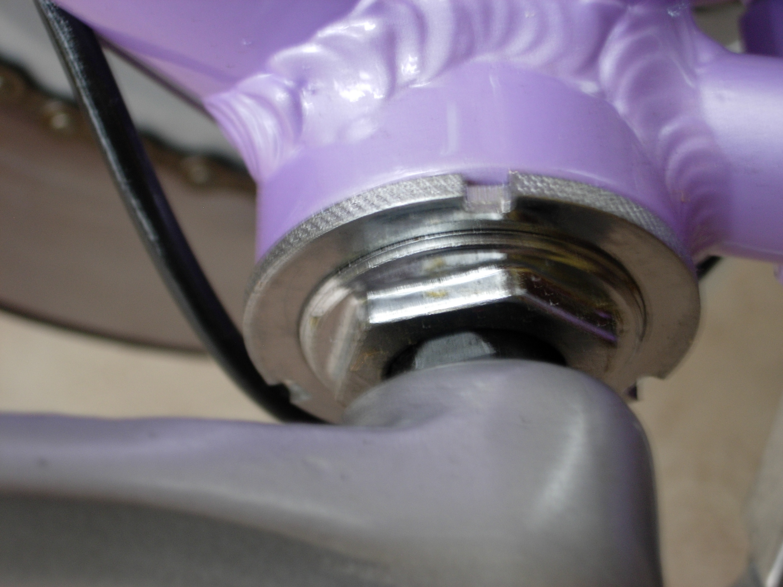

Allego foto (scusandomi per la scarsa qualità); quello di cui mi serve sapere il tipo di estrattore è il movimento scuro, con la calotta rientrante piena di dentini...
L'altro suppongo si sviti con un cacciavite e un martelletto...
1746,52 KBsize=1] 1650,85 KB[/size=1]

Devi smontare la pedivella e non il movimento centrale!
Basta che smonti la pedivella della seconda foto e allenti la ghiera zigrinata; la sviti, ci inserisci il sensore (quello col filo) e la riavviti. Poi inserisci sull'asse il disco con i magnetini e rimonti la pedivella.

@Ulfo: Guarda che non devo smontare il movimento centrale, il pas va sul lato sinistro della bici e basta togliere la ghiera metallica lucida con un martello e un punzone. Ci inserisci sotto la lamiera del pas e poi stringi di nuovo la ghiera.

Ok, ma per la prima foto, quella dove non c'è la ghiera ma una coroncina dentata nera che entra dentro il "tubo"? Come la svito quella?

Ma sono due bici diverse, entrambe fotografate sul lato sinistro; una ha la conchiglia lucente, e quella la smonto con un cacciavite e un martelletto, l'altra non ha la conchiglia, ma una coroncina nera che sembra di plastica e all'interno tanti dentini. Il pas lo devo mettere anche a quella...

Ulfo, il supporto del sensore del P.A.S. ha un grosso foro, questo va inserito sotto la ghiera del movimento centrale che si trova a sinistra.
Non devi smontare il movimento centrale ma staccare con l'apposito estrattore la pedivella di sinistra e svitare la ghiera quindi inserire il P.A.S,
riavvitare la ghiera e rimontare la pedivella. Il movimento centrale non lo devi togliere.

Ma il mio problema è proprio come svitare la ghiera nera, quella della prima foto (e della prima bici...)Si tratta di una ghiera anch'essa del lato sinistro, ma è in plastica e rientrante, con dentini all'interno. Cosa posso usare per svitarla tanto da mettere il captatore? Mi scuso ancora se non mi esprimo bene...La ghiera dell'altra bici non sarà un problema, almeno credo.

su quella senza ghiera devi ingegnarti a incollare il sensore al telaio perchè quel sistema di montaggio pas è fatto apposta x la ghiera

quel movimento centrale è come quello della B'twin 7, manca la ghiera metallica che si avvita sul movimento (quella parte nera).
Se vuoi mettere il sensore del PAS, l'unica soluzione è incollare l'anello metallico alla battuta del telaio... io ho usato del buon biadesivo e sta ancora su...

Come ti hanno già detto Dasti e Jonathan, non devi estrarre il movimento centrale, devi solo incollare l'anello di sostegno del sensore al telaio... ti serve solo un comunissimo estrattore per la pedivella.
E aggiungo che, nonostante in una foto delle (peraltro ottime) istruzioni si veda la rotella del PAS con i magneti verso l'esterno della bici, a me ha funzionato solo montandola con i magneti verso la bici...
Secondo la freccia stampigliata sulla rotella, l'ho montata al contrario, ma a me funziona solo così...

Grazie, ragazzi! Ecco spiegato l'arcano: la ghiera non c'è proprio! Acc... Ma allora come si fa a distanziare correttamente il magnete dal captatore, se in mezzo non c'è niente? E con cosa si attacca l'anello? La loctite va bene?

Non vorrei darti una informazione sbagliata anche perchè la foto è troppo grande e la vedo male, ma per distanziare il magnete e il captore senza porti tanti problemi non è che in mezzo ai due sull'asse riesci a stringerci una fascetta???
Esatto !
Noooo... non usare l'Attak, non verrebbe più via... usa del buon biadesivo o silicone.
Il captatore è fissato all'anello metallico con una vitina, basta interporre qualcosa fra questa e il metallo per distanziarli, che so, un pezzo di plastica o altro preventivamente forati... io ho usato vari pezzi di biadesivo sovrapposti a "sandwich"
ulfo
111 Messaggi
Inserito il - 18/11/2010 : 18:01:56  Mostra Profilo Invia a ulfo un Messaggio Privato  Rispondi Quotando
Perfetto! Un piccolo spessore per il pas e biadesivo o silicone per attaccare l'anello. Mi sembra tutto chiaro, grazie a tutti i docenti!
