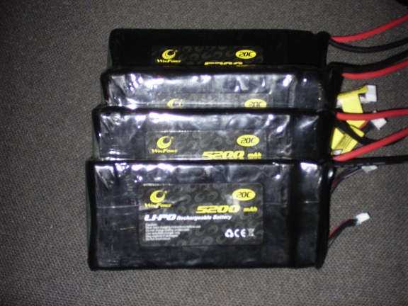

Io ho 2 winforce da 4000 5s da un anno e le uso come batterie di riserva, le pagai 38 euri spedite mi pare e sulla bici si sono sempre comportate bene, ma al momento avranno si e no 30 cicli e quindi non posso dire nulla sull'affidabilità. Per spingere spingono come le altre batterie life che ho, ma scaldano un po e restituiscono appena un po più di 3000 mA in uso prima che una delle 10 celle vada sottotensione, probabilmente quella cella un po farlocca fa diminuire la capacità totale, ma direi che per quel prezzo per ora sono soddisfatto.
Se deciderai di prenderle (ma in caso meglio marche più conosciute come ti hanno consigliato) prendine sempre una in più di quelle che ti servono poichè se si rompe una cella così avrai un ricambio...noto infatti che la winforce cambia spesso le capacità e rischi fra non molto di non trovarle più identiche se ti dovessero servire.
Inserito il - 21/12/2010 : 21:14:29  Mostra Profilo Invia a Dasti un Messaggio Privato  Rispondi Quotando

Eccolo!

Inserito il - 21/12/2010 : 23:54:46  Mostra Profilo Invia a Dasti un Messaggio Privato  Rispondi Quotando
Non lo so ancora.
Tra neve, ghiaccio, pioggia e miei impegni vari, non ho avuto ancora l'occasione di provarle.
