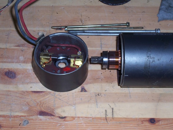

Una saluto a tutti gli utenti del forum, ho aperto questa discussione perché ho iniziato una modifica su una Aprilia Enjoy che un cliente (ed utente del forum chiamato Geny) mi ha affidato chiedendomi di fare le opportune modifiche necessarie ad eliminare quelli che sono alcuni difetti della Enjoy iniziando dall’eccessivo consumo del suo motore.
Viste le esperienze fatte su altre bici con motori di varie potenze decidiamo se possibile di rimanere entro i limiti di legge.

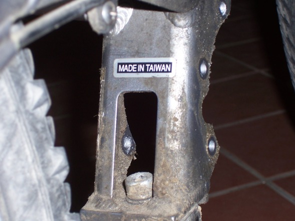

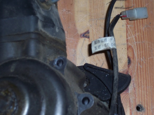

Come prima cosa decido di smontare tutti i componenti e verificare cosa potrebbe essere riutilizzabile.
Durante questa fase scopro alcune targhette che sinceramente mi deludono parecchio:
62,02 KB
58,27 KB
Sinceramente avrei sperato che almeno una casa come l’Aprilia facesse tutto in casa o almeno in Italia, invece a quanto pare c’è motivo di credere che arrivi tutto da paesi come Taiwan o Cina, rimane da sperare che almeno il progetto sia Italiano.

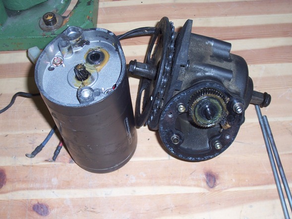

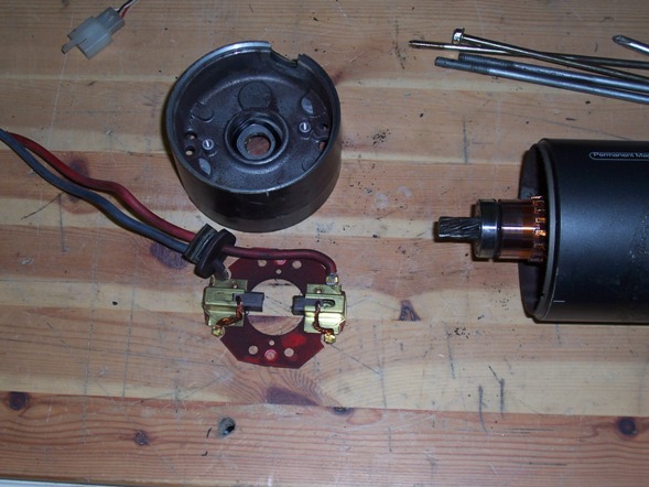

Bene per prima cosa dobbiamo decidere quale soluzione trovare per il motore, provvedo allo smontaggio e guardando i componenti sembra che il motore sia stato usato relativamente poco.
82,07 KB
73,18 KB
76,7 KB
Soluzione 1
Mi piacerebbe mantenere la parte centrale con il movimento e il sensore di coppia, per fare questo dovrei trovare un motore che si adatti per dimensioni potenza e numero di giri alle nostre esigenze, per le dimensioni non dovrei avere problemi i motori brushless penso siano a parità di potenza senz’altro più piccoli, la potenza la stabiliremo in fase di ordine, rimane il problema del numero di giri da calcolare e sperare che si trovi un motore adatto dopodichè si dovrà trovare un bravo tornitore che costruisca un opportuno adattatore che fissi il motore al movimento centrale e colleghi meccanicamente l’albero del motore all’ingranaggio del movimento.
Soluzione 2

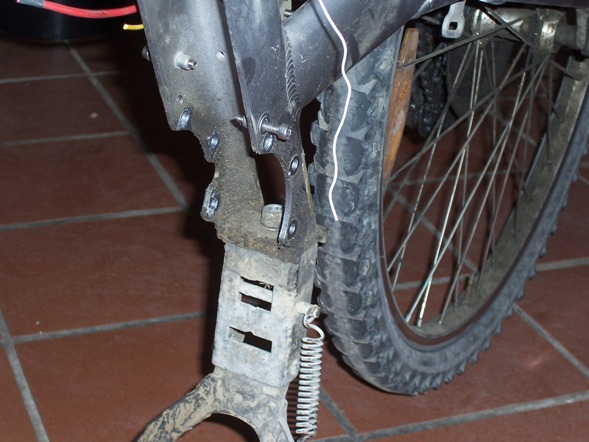

Visto l’attacco del motore al telaio:
79,17 KB
Si potrebbe costruire un apposita staffa al quale saldare un canotto filettato per movimenti centrali, saldare una staffa per fissare un motore Ciclone e montare il suo movimento.
Questa soluzione penso sia sicuramente la più semplice veloce ed economica ma sinceramente a me piace più la soluzione 1.

Anche io pensavo che la Enjoy fosse un prodotto italiano, è stata una delusione...
In effetti il motore sembra usato veramente poco e non vedo perchè vuoi sostituirlo con un brushless: rendono un pò di più, ma non penso che il gioco valga la candela, e se in fase di assemblaggio del nuovo motore sul movimento centrale viene cambiata anche di pochissimo la tolleranza tra i due ingranaggi, ti ritrovi con una sirena tra le gambe.
Oltretutto la centralina di serie non sarebbe più usabile, e trovarne una per motori brushless dotata di ingresso per QUEL sensore di coppia non mi pare semplice.
Non fai prima a vedere cosa c'è di guasto e ripararla semplicemente?
Non credo si possa imputare al motore (viste le sue condizioni) un aumento dei consumi, ammesso e non concesso che la batteria sia buona.

Ciao Pino e un grazie per i consigli a tutti, per quanto riguarda il GM da 500W niente da fare è grande come il 1000W cambiano solo gli avvolgimenti interni, cambiare la centralina non mi interessa Geny mi ha detto che il problema principale di questa bici sono le correnti elevate che assorbe il motore e di conseguenza la scarsa autonomia.
Io preferirei un motore tipo il ciclone o similare con un fatto a posta pre accoppiare il nuovo motore al movimento centrale in modo che non cambi l'impostazione originaria del progetto ma con un motore più performante con consumi ridotti e senza manutenzione.
Se poi riesco ad utilizzare il sensore di coppia OK altrimenti monto un PAS e via.
Per Barba:
Pensavo di mantenere gli ingranaggi originali, eliminare gli avvolgimenti dell'indotto, tagliare l'albero dell'indotto e fare costriure un giunto per accoppiare quello che rimane dell'albero originale con l'albero del nuovo motore, appena ho un pò di tempo provo a fare un disegnino per chiarire meglio quello che ho in mente.

Intanto grazie per le fotografie del motore aperto. Ho due enjoy (una smontata per far pezzi di ricambio) e non avevo mai visto i carboncini...
Io veramente non credo di aver capito quando parli dell'eccessivo consumo del motore. Tutti sappiamo che si tratta di un motore potente. Che va a 24V e quindi chiede correnti importanti che hanno bisogno di batterie prestanti. Ma non vedo cosa cambia visto che il consumo sono i Wh, non gli A.
Forse dovresti darci qualche dettaglio sui consumi "patologici" in piu'.
Sono certamente di parte, visto che considero la Enjoy "as it is" una delle più belle e divertenti bici elettriche provate; proverò a dire la mia, nel pieno rispetto delle scelte di ciascuno.
Certamente il motore monofase è meno efficiente del trifase, ma ciò può incidere cosi' tanto da giustificare una cosi' difficile riconversione? Chi mi aiuta a capire con due calcoli?
P.S. (a meno che la modifica non ti intrighi... In quel caso sono con te. Cambiamo 'sto motore e vediamo come va a finire...)
