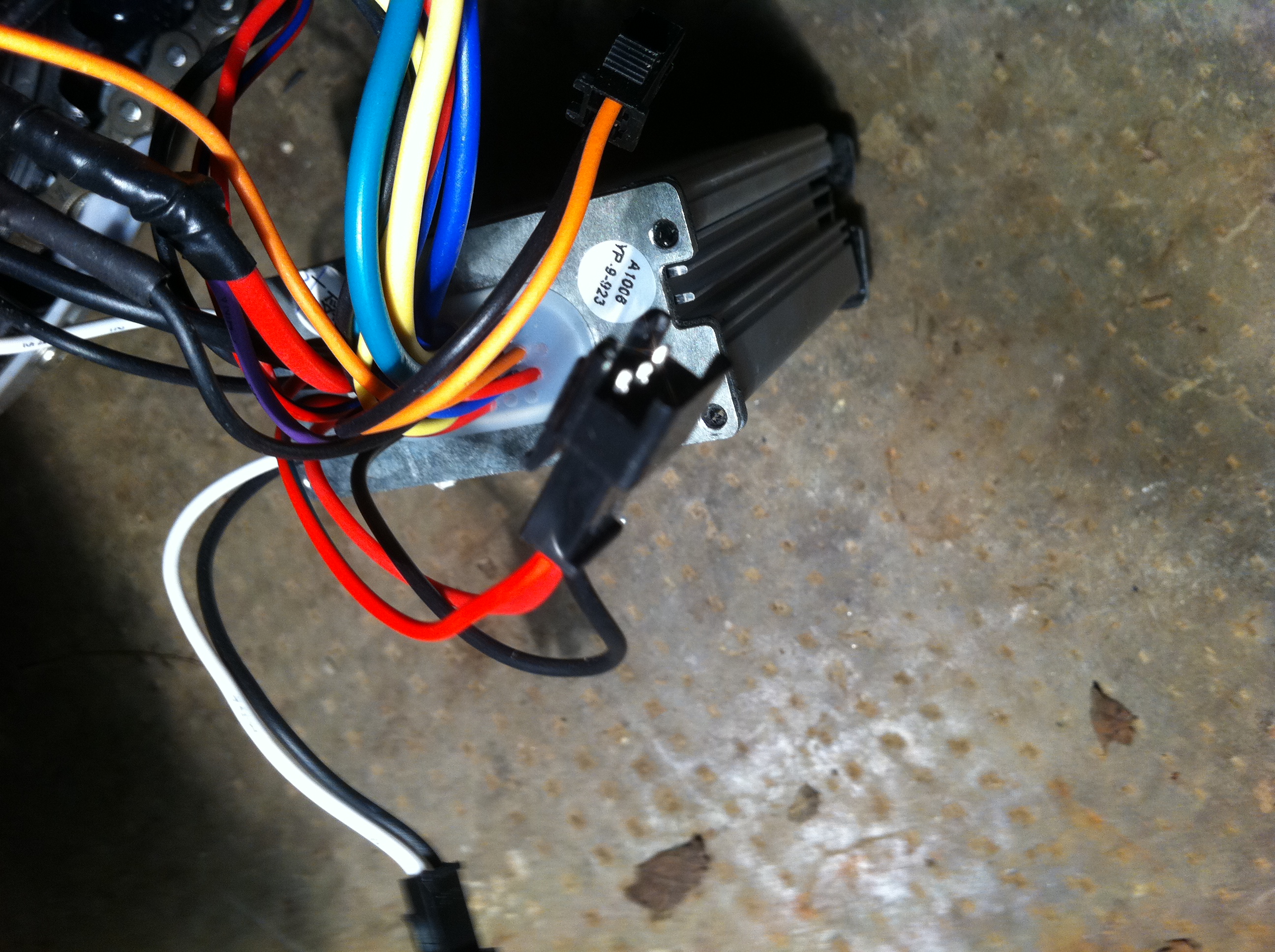

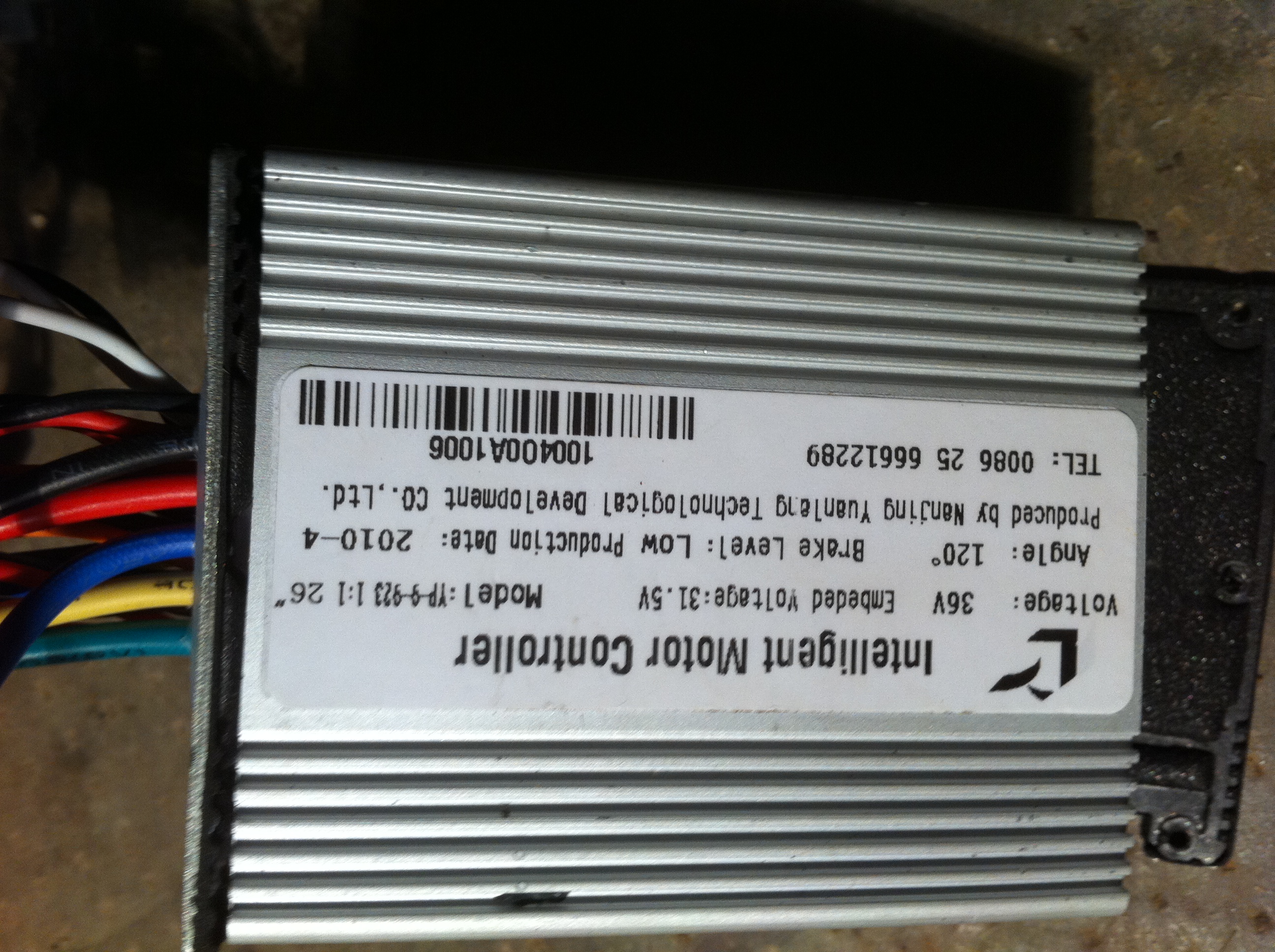

Ciao a tutti.
Ho allegato due immagini, quella della centralina montata sulla cinesona e quella dei tre gruppi di cavi che attualmente non sono connessi.
Per esclusione, credo che quello a tre poli rosso/verde + nero centrale + rosso potrebbe essere il comando gas.
Chiedo ovviamente conferma agli esperti di questa mia deduzione
Se confermata, credo si possa montare un pulsante con un partitore 5Kohm + 5Kohm asservito al circuito gas legalizer/PAS.
Scopo: ottenere una riduzione del 50% dell'assistenza alla pedalata e raddoppiare (circa) la percorrenza.
Se quanto detto non sono una massa di "strun", allora sono a cavallo
Grassie!!

Certo, se hai il gas legalizer e monti un pulsante con un partitore che diminuisce il segnale del 50% al posto del comando del gas, ottieni quello che hai detto. Ma perchè non usi semplicemente l'accelleratore, visto che con il gas legalizer è a norma?
Basta accellerare meno e limiti l'assistenza come desideri...

A parte che il pulsante con partitore me lo autocostruisco, il gas mi dà troppo l'idea di moto e non di bici......de gustibus
Per sicurezza, ai capi rosso e nero del connettore, che tensione dovrei trovare da ripartire?
Per tua esperienza, facendo un partitore 50%/50%, si diminuisce anche la potenza del 50%?
Grazie per le risposte.

Ai capi dei cavi rosso-nero dovresti trovare una tensione leggermente inferiore ai 5Vcc. Per la potenza puoi fare delle prove, se un partitore al 50% non è perfetto basta variare le resistenze fino a trovare la prestazione che preferisci.
