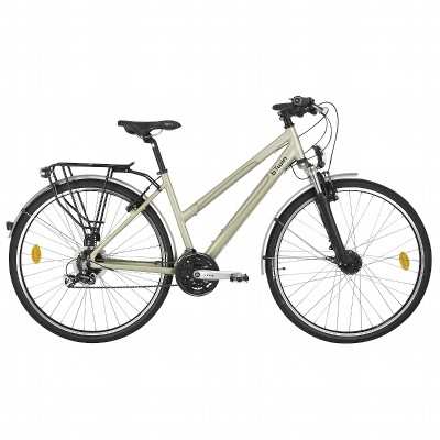

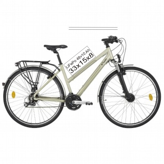

Inserito il - 23/02/2011 : 10:23:37  Mostra Profilo Invia a frankpastello un Messaggio Privato  Rispondi Quotando
Ciao ragazzi, effettivamente non evevo calcolato che mettendo tutto il peso dietro alleggerisco troppo l'avantreno. si, d'accordo pure con la 10 ah, è inutile sobbarcarsi più peso del dovuto ma dove e come la metto? ho fatto uno schizzo per mettere la 10 ah di Dennj sulla canna centrale e pur non essendo eccessivamente ingombrante credo possa darle fastidio, cmq oggi farò un modellino e la proverò su. metterla sul manubrio potrebbe essere un'ottima soluzione ma coime la fisso? Per rispondere a quanti mi hanno messaggiato per avere info sui prezzi di Dennj, ora autorizzato dallo stesso, ve li comunico: LiFePo4 potrei proporti le Headway ma il peso sale a 5,5 kg e la capacità è solo 10Ah , costo 330 euro; li ion 48v 15ah che sono più leggere (5,6 kg) sempre compreso sempre BMS , charger e spedizione saresti andato attorno ai 350 euro. In attesa di idee sull'allocazione della batteria 10ah lifepo, buona giornata a tutti! Francesco
71,51 KB

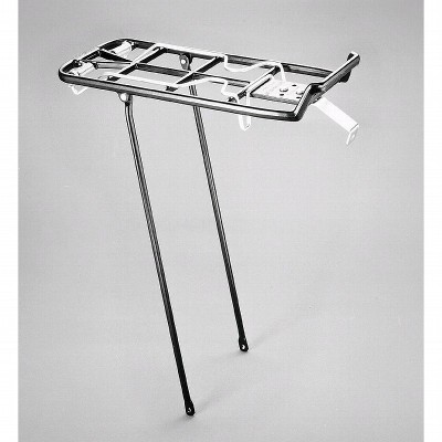

Eccoci, tutte le vostre giuste riflessioni mi hanno portato non pochi pensieri!!! Il cervello ha iniziato a frullare e vi espongo quanto elaborato al fine di valutare insieme la scelta migliore.
Portapacchi anteriore: trovato su accessori decathlon solo su ordinazione, ammesso che si possa adattare, devo verificare, oltre ad appesantire l'anteriore rende la bici molto meno bella xò è una possibilità che permetterebbe di montare un classico portabebè dietro e non sbilancerebbe la bici.
28,91 KB

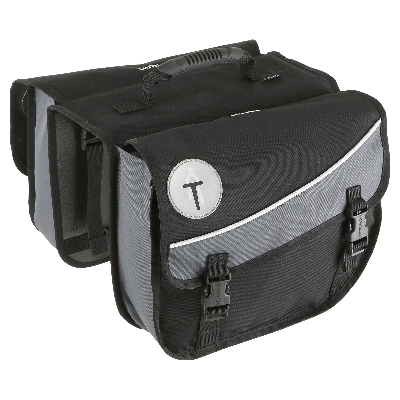

Borse laterali: Geppetto2009 mi ha consigliato di far realizzare a Dennj 2 batterie da 24 in serie e metterne una x lato nelle borse posteriori. Questa scelta abbasserebbe il baricentro evitando cappottamenti di sorta ma resta comunque tutto il peso sul posteriore a discapito, correggetemi se sbaglio, di un forte rischio forature e unacerta instabilità laterale nelle partenze da fermo in particolar modo.
91,02 KB

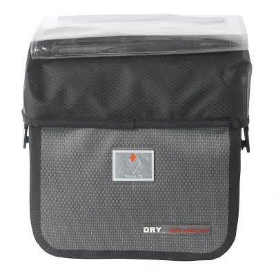

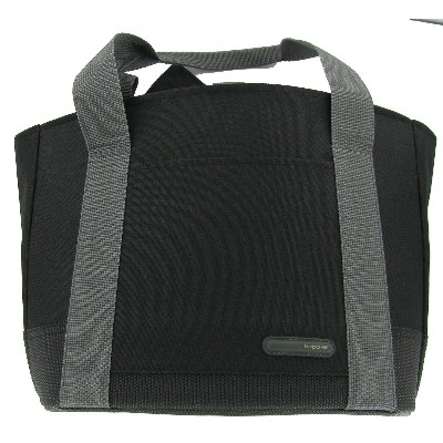

Borsa morbida anteriore: questa borsa L 300 x l 300 x 200 mm "dovrebbe" ancorarsi sulla parte anteriore del telaio (ma non è specificato)probabilmente più comoda che metterla sul portapacchi anteriore ancorato sulla forcella, appesantirebbe l'avantreno dando sempre la possibilità di montare il portabebè posteriore ma i problemi di manovrabilità probabilmente resterebbero comunque.
39,7 KB
43,48 KB

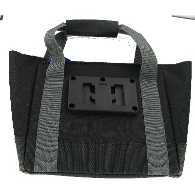

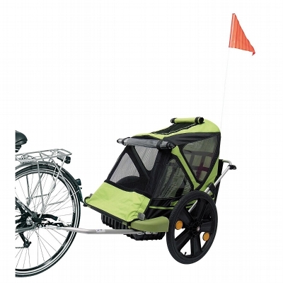

Ultima, non per importanza, anzi...
monto la batteria sul portapacchi posteriore e quando deve andare a prendere Lara usa questo: tanto mica se ne va in giro sempre col portabebè, dovrebbe comunque sempre passare da casa e inoltre così se piove non si bagna!
87,74 KB
In questo modo la bici resta molto pulita, più leggera e dovrebbe essere più guidabile in tutti i casi. La bimba e mamma non corrono rischi di cappottamenti vari e io sto tranquillo. Concordate???

Non concordo sull'idea di mettere delle batterie delicate come le Liion in borse laterali. Infatti la bici se cadesse
finirebbero schiacciate dal peso della stessa. Diversamente per le batterie nella borsa anteriore. che cadendo
non può essere schiacciata in quanto protetta dal manubrio e dalla ruota.
Bello il portabebè a mo di carrellino! Solo tu saprai scegliere al meglio se il carrello o il seggiolino.
Le Li-ion sono state escluse, su spassionato consiglio di geppetto2009 mi sono orientato verso le lifepo. La soluzione del carrellino portabebè come ti pare?
