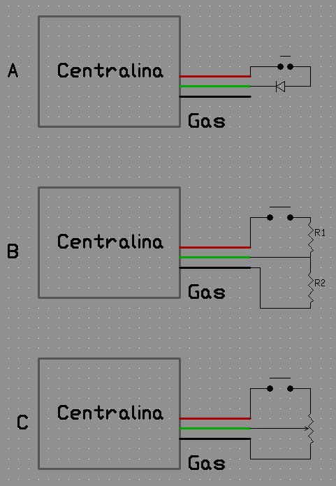

vorrei dotare la mia bici che ora ha solo il pas(di alcedo, che va molto bene)di un pulsante da premere solo in velocità per fare a meno di pedelare (in aree private) che dia la massima potenza alla mia centralina.
l acceleratore ha 3 fili. quali devo unire??
ps.la centralina è una 17A di alcedo...

Devi inviare al filo del segnale acceleratore, quello giallo mi pare, (comunque gli altri 2 dovrebbero essere uno rosso e uno nero), circa 4,4 volt. Si possono ottenere partendo dai 5 volt disponibili sui cavi rossoneri del gas tramite un partitore resistivo oppure dovrebbe bastare un diodo in serie al rosso (il meno del diodo al filo rosso ed il + del diodo al filo giallo). Il diodo non deve essere del tipo veloce ma un comune diodo tipo 1N4001. Andrebbe bene anche un trimmer da tarare una volta per tutte, ma occhio quando lo colleghi la prima volta che sia almeno in posizione centrale altrimenti si va a caricare troppo lo stadio a 5V della centralina con conseguente fumata.

cioè io ho gia un'acceleratore. volendo lo posso sacrificare...
tittopower
1594 Messaggi
Inserito il - 14/02/2011 : 20:42:20  Mostra Profilo  Visita l'Homepage di tittopower Invia a tittopower un Messaggio Privato  Rispondi Quotando
Non serve l'acceleratore, basta un pulsante che servirà a dare solo full power:
8,54 KB
Spero si capisca meglio.

io ho adottato la soluzione C

Mi pare che lui non abbia l'acceleratore montato e siccome le centraline vecchie di alcedo non danno il 100% con il pas credo volesse arrivare a questo 100% col pulsante.
Eventualmente te5ta se usi solo il pas potresti prendere una delle nuove centraline EP-BUS che danno tutto anche con il solo pas.
Avevo pensato a questa soluzione tempo fa, ma dovresti asservire il pulsante anche al pas per essere in regola.

con questo principio postato da titto si possono realizzare anche i pulsanti soft start, limitati nella spinta oltre i 6Km/h previsti dalla legge.. basta dosare i resistori

praticamente il full gas sarebbe la soluzione A, o sbaglio??
cioè oltre al pulsante unisco il diodo senza nulle più?
che diodo devo prendere??
ah, quasi dimeticavo...grazie a TUTTI.
36493 Messaggi
Inserito il - 15/02/2011 : 08:24:56  Mostra Profilo Invia a Barba 49 un Messaggio Privato  Rispondi Quotando
Devi prendere un comune diodo 1N4001 o 1N4004, costano una sciocchezza...

te5ta
513 Messaggi
Inserito il - 21/02/2011 : 08:58:01  Mostra Profilo Invia a te5ta un Messaggio Privato  Rispondi Quotando
grazie a tutti.
realizzato il pulsante ieri.
è molto comodo oltre che quasi invisibile.
quando arrivi a uno stop con un rapporto lungo lo premo e aiutandomi con i pedali si riparte subito.
utile anche per la sicurezza nelle situazioni di emergenza quando devi scattare(magari nel mezzo di un incrocio).
quando poi sei sanco di pedalere, lo tieni premuto e ti riposi.

Inserito il - 23/02/2011 : 10:47:02  Mostra Profilo Invia a te5ta un Messaggio Privato  Rispondi Quotando
il punsante l'ho trovato in un negozio di elettronica. ha gia la rondella di fissaggio. ho fatto una piastrina di metallo con die fori. uno per il pulsante e l'antro per il fissaggio sul comando cambio posteriore.
serve per dare massima potenza alla centralina...è utile quando parto con un rapporto lungo oppure quando sono stufo di pedalare.
