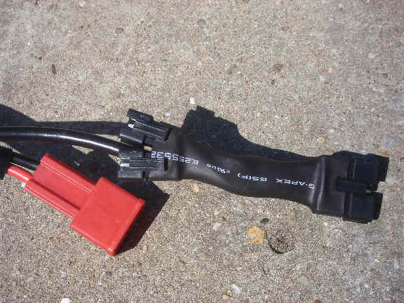

Mi è finalmente giunto da eclipsebikes il kit cyclone 360 w e mi accingo al montaggio; noto però subito che non so come collegare i due contatti delle leve freni; il motore ha infatti, oltre a quello per la batteria, tre altri connettori: uno a sei contatti per il gas e altri due uguali a tre contatti. Dove collego i due contatti dei freni?
Inserito il - 22/02/2011 : 15:46:14  Mostra Profilo Invia a Dasti un Messaggio Privato  Rispondi Quotando

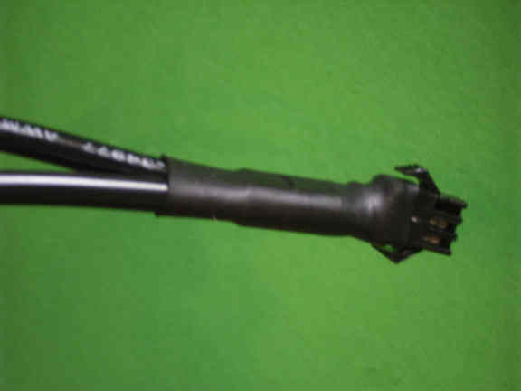

I due spinotti piccoli sono per gli switch delle 2 leve dei freni, il PAS, lo Speed limiter.
Dalla foto sopra puoi vedere a quali dei tre contatti vanno collegati gli switch delle leve dei freni.
Ma le leve Ti sono arrivate senza connettori?

Le leve nel kit non ci sono, voglio usare quelle di un kit nine che hanno connettori diversi; dalla foto che hai gentilmente inviato mi sembra di capire che si deve collegare il contatto centrale con quello sinistro guardando il connettore del motore con la levetta di blocco in alto. Mi sbaglio?
Inserito il - 22/02/2011 : 19:45:35  Mostra Profilo Invia a Dasti un Messaggio Privato  Rispondi Quotando
Si, giusto.
