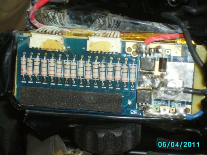

Caleb, il BMS che hai sul pacco dovrebbe essere l'Ecity power 3-16s 30-60A 091029.
Ha un led di bilanciamento per ogni cella.
Quindi dovrebbe essere possibile valutare se tutte le celle sono allineate una volta smontato il pacco.
Questo però non vuole dire che funziona correttamente l'LVC.
Pare che 4 di questi pacchi abbiano avuto purtroppo problemi e imputiamo al BMS i difetti, anche se in realtà non è chiaro quel che succede in quanto i circuiti che ho in casa non li ho ancora testati. Purtroppo non ho molto tempo, non so quando li testerò.
Certo che se da un momento all'altro smettesse di funzionare l'LVC e quindi anche il limite di corrente,
le celle non sarebbero protette.

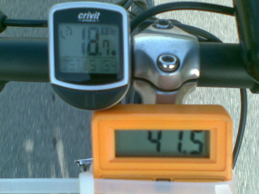

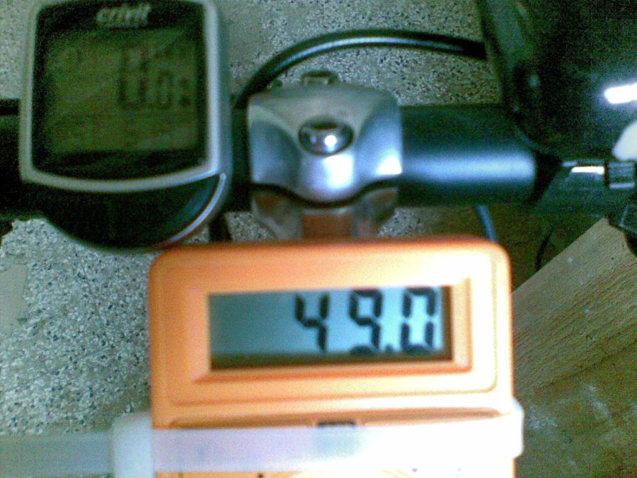

Inserito il - 07/04/2011 : 10:04:55  Mostra Profilo Invia a Caleb501 un Messaggio Privato  Rispondi Quotando
Ok ragazzi ho fatto alcune prove, ho collegato il tester in via provvisoria all'uscita della batteria e questi sono i risultati:
qui sto andando con solo il manettino scenza l'usuo dei pedali ma il voltaggio non scende sotto i 41.4 anche in partenza e qui mi chiedo a quanto dovrebbe staccare il dispositivo sulla batteria?
81,19 KB
ritorno a casa, parcheggio la bici e dopo alcuni minuti il voltaggio si stabilizza a 49

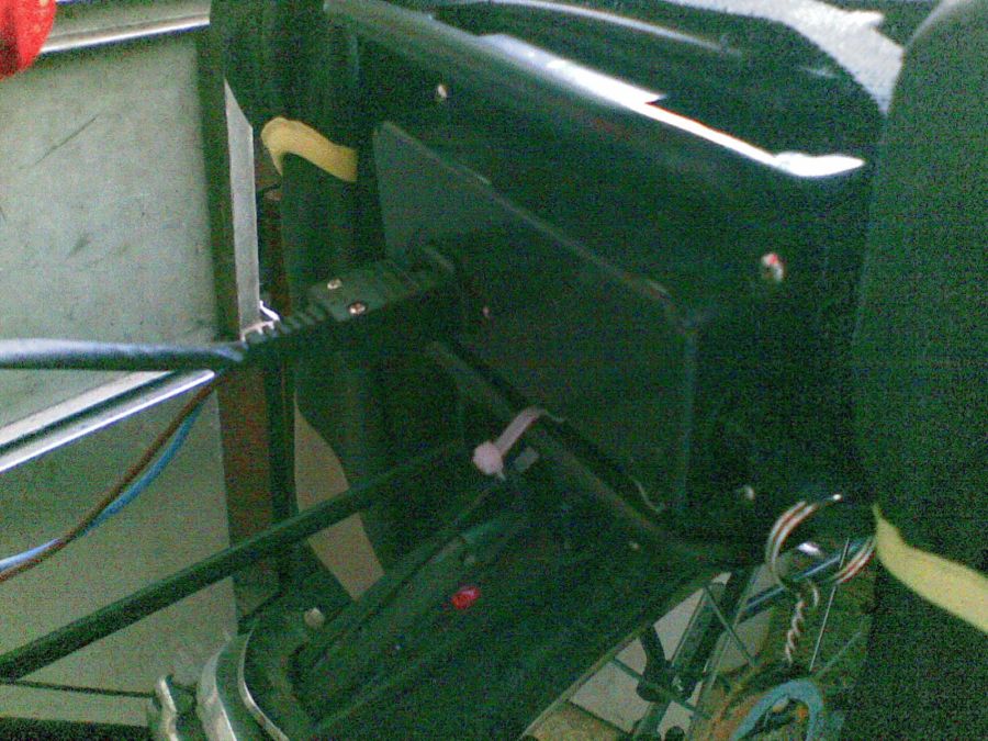

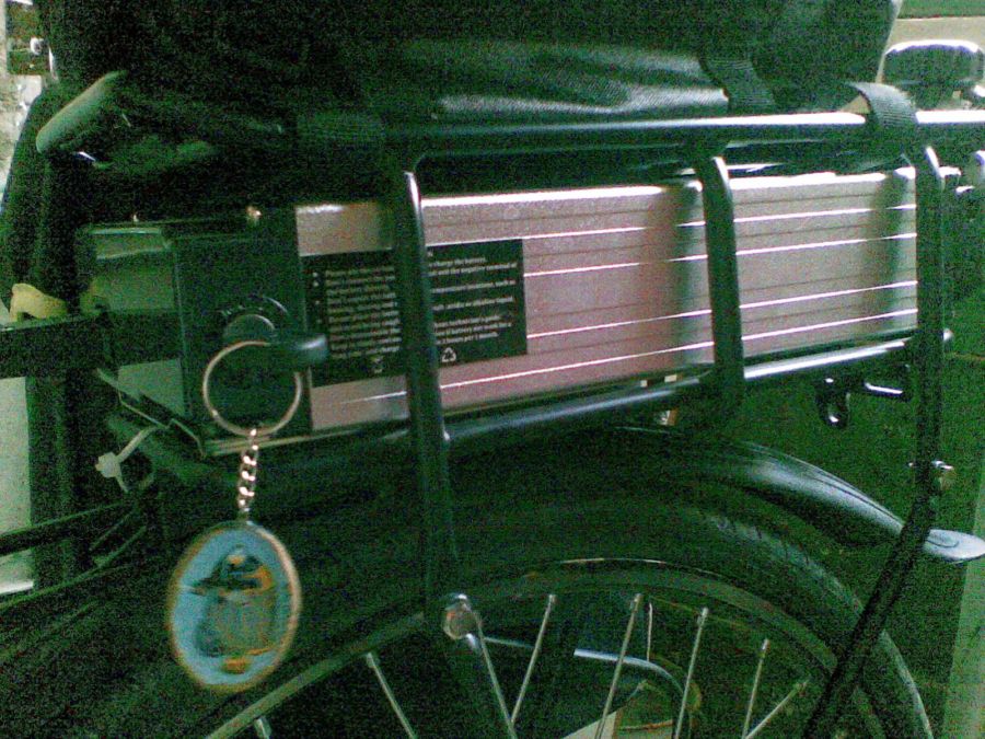

Vi posto anche le foto della batteria e dello spinotto, che a questo punto non credo sia lui il colpevole.
157,5 KB
140,5 KB
Portate pazienza sono foto fatte con il cellulare, al momento non avevo altro con me.

Inserito il - 08/04/2011 : 18:58:46  Mostra Profilo Invia a Caleb501 un Messaggio Privato  Rispondi Quotando
Grazie a tutti per le risposte.
Oggi ho estratto il pacco batterie cal suo case di alluminio e non ho notato nessun rigonfiamento anomelo, però io sono un tipo curioso e smanettone e mi piacerebbe imparare a misurare ogni singola cella.
Mi potreste dire per cortesia dove devo collegare il tester?
79,75 KB
MTB Benotto Nine Continent RH 205 HS Joffa. Batteria lifpo4 V48 A10 Ecopolis
Inserito il - 08/04/2011 : 20:35:44  Mostra Profilo  Visita l'Homepage di Daniele Consolini Invia a Daniele Consolini un Messaggio Privato  Rispondi Quotando
Quei connettori bianchi, portano la tensione di ogni cella al BMS.
Quindi se fai la lettura su ogni connettore, tra poli adiacenti, leggi le tensioni delle singole celle.
Un'alternativa può essere quella di tenere il negativo del tester sul - della batteria e segnarti tutte le tensioni che leggi
sui vari piedini dei connettori, per poi fare le sottrazioni tra valori adiacenti per trovare il valore della cella.
Io solitamente preferisco il secondo metodo, in quanto è meno probabile che scappi il puntale finendo per fare un corto con la conseguente scintilla.
Io mi sono fatto un cavetto con i due poli da innestare nel connettore per fare le misure, ma avevo la roba in casa.
Le tensioni le puoi anche leggere sul polo delle rispettive resistenze che sta verso il connettore.
Puoi vedere la pista che parte dal polo del connettore e si collega alla resistenza.
Nello strato inferiore del BMS c'è l'elettronica con i led che indicano il bilanciamento.
tittopower
1594 Messaggi
Inserito il - 08/04/2011 : 21:52:59  Mostra Profilo  Visita l'Homepage di tittopower Invia a tittopower un Messaggio Privato  Rispondi Quotando
Bello il grosso cavo rosso che viene dal negativo della batteria !!!!
36553 Messaggi
Inserito il - 08/04/2011 : 22:04:02  Mostra Profilo Invia a Barba 49 un Messaggio Privato  Rispondi Quotando
Personalmente misuro sui capi delle resistenze senza scollegare o smontare niente. Metto due coccodrilli piccoli sui puntali del tester e li collego.
Attenzione a non cortocircuitare per nessun motivo i terminali, ti si bruciano subito i cavetti di bilanciamento, molto sottili!
