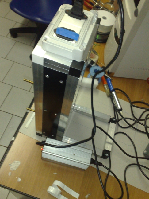

Grazie ai costosi ma praticissimi elementi di Alfer alluminio (www.alfer.com) sono riuscito a costruire un contenitore leggero
e resistente in grado di assolvere anche il compito di seggiolino.
