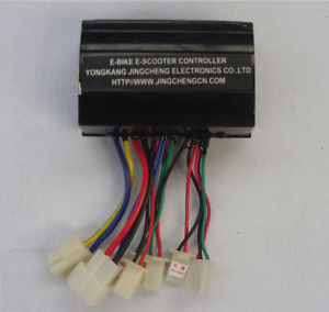

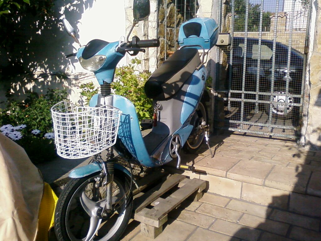

                       Inserito il - 27/04/2011 :  20:23:54
                       Buonasera a tutti e grazie a Mineblu per l'indicazione sul giusto forum. Premetto che per motivi di salute di mio padre circa un anno fa ho comprato una di quelle bici usate prodotte in cina che di assistito non hanno nulla solo il manettino apri e vai.Ora gli ho regalato un'altra "legale" ed a pedalata assistita, ma vorrei riparare comunque la cinese visto quanto l'ho pagata ed è un peccato trattandosi probabilmente solo della centralina.Allora ecco le caratteristiche ed i "sintomi": 1 )ho comprato sul noto sito d'aste on line la centralina per motori brushed fino a 500 w (di cui posto la foto)non sapendo quanto fosse la potenza erogata dal mio motore. 2) dalla ruota posteriore escono due fili, e altri due dall'alimentazione, quindi se ho ben capito leggendo su questo forum, si tratta di un motore brushed (anche nella vecchia centralina c'erano solo quattro fili: due al motore e due alla batteria. Nonostante abbia collegato tutto, aprendo il manettino non si muove nulla, mentre se provo a collegare i fili del motore direttamente alla batteria la ruota gira lentamente.3 )Sulla corona vicino ai pedali escono i tre fili del pas che però non capisco che funzione abbiano visto che anche prima bastava girare la manopola per andare. Potrebbe trattarsi della centralina sovradimensionata ? (spero di non dire cretinate).Come posso verificare se si tratta dei micro interruttori del manettino che magari si sono bruciati ? Grazie per l'aiuto
    177,12 KB
    12,84 KB

                      |  buonasera a tutti, questa volta mi sento di contraddire barba49 (non vorrei essere presuntuoso) ma prorpio la prima centralina, su indicazione di un venditore  di ricambi per e-bike (non saprei se esperto o ciarlatano), l'avevo sostituita proprio per lo stesso problema: come giravo la chiavetta partiva a razzo la ruota,lui mi disse che era bruciata e così l'ho comprata nuova, quello che ho postato in foto, ma lo fa anche con quest'ultima . Quindi non credo che sia la centralina.Per quanto detto dall'amico Blindo7 ho lo schema dei collegamenti, devo dire che io ho collegato solo quelli necessari, tralasciando cioè freni, luci e i tre fili del pas (tanto la cinesona si comporta come uno scooter, apri e vai. Blindo7 se ti possono essere utili ti posto lo schema dei collegamenti, fammi sapere. un saluto |

                       Potresti simulare il cutoff dei freni per valutare il funzionamento della centralina. Se il cutoff funziona (spegne il motore) allora c'è o l'ingresso del PAS o altro che ti fanno partire il mezzo. Nella centralina della Merida (roba vecchia) se si scollega il sensore di sforzo, l'ingresso risulta flottante ed ad alta impedenza, perciò basta toccare il connettore con la mano per rischiare di fare partire il motore (ammesso che si stiano facendo girare i pedali). |
                        Un viaggio in bicicletta libera l'anima |
                 4057 Messaggi  |
                       Inserito il - 02/05/2011 :  10:46:02
                       ciao,prova a scollegare il manettino del gas,a me il nine faceva lo stesso una volta che ho preso tanta acqua(ringrazio ancora i freni con cut off),ed una volta che mi si era interrotto uno dei fili che lo alimentano. se scollegandolo non parte a razzo potrebbe essere quello,e puoi provare con un potenziometro collegando le alimentazioni agli esterni ed il rimanente filo al centrale,credo 1000 ohm possano andare. per lo schema della yongkang 3630 mi faresti un grande favore,so solo che è da 30 ampere,i cavi sono segnati ma la prudenza non è mai troppa,grazie |
