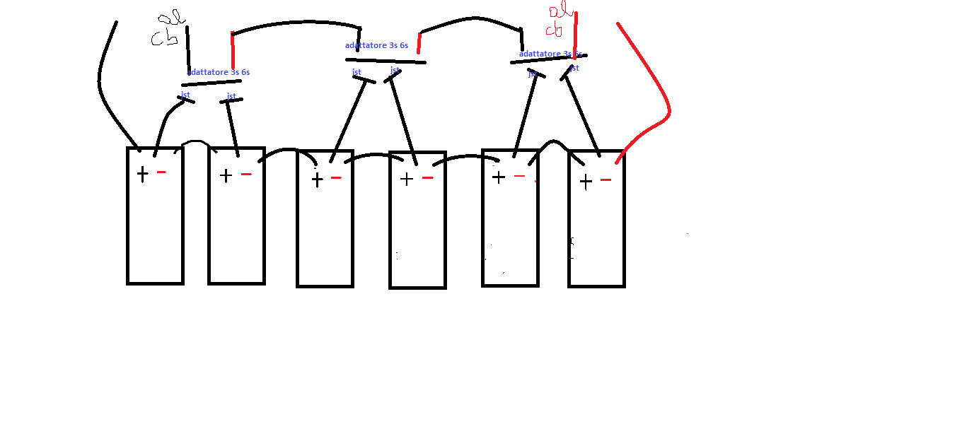

lo schema cui avevo pensato è questo
31,62 KB
ed in corrispondenza dell'uscita a sei dei cavi jst avevo pensato di inserire i tre bilanciatori....ma effettivamente così facendo la tensione delle celle sarebbe crescente da 3,3 (la prima) a 50,4 (l'ultima della serie) ed il bilanciatore passivo non lavorerebbe

tittopower
1594 Messaggi
Inserito il - 28/04/2011 : 17:22:35  Mostra Profilo  Visita l'Homepage di tittopower Invia a tittopower un Messaggio Privato  Rispondi Quotando
@Surfitavencente:
Mi pare di avere capito che le celle di max avessero problemi per cui le ha rimandate indietro. Con batterie in buone condizioni i bilanciatori passivi dovrebbero cavarsela, in ogni caso mi pare che per bilanciare le life ci voglia una marcia in più rispetto alle lipo in ogni caso.
Detto questo bisognerebbe capire bene con che principio lavorano i bilanciatori passivi. Ne ho visto uno all'opera e mi pare di aver capito che interviene in caso di superamento della soglia impostata oltre che sulla cella più alta, e questo andrebbe bene, ma solo a patto che nel momento del superamento dei 3.6V della cella la corrente di carica sia inferiore a quella della capacità di bilanciamento di questi apparecchi. Logico che se lui bilancia a 300mA e in quel momento la carica è a 1Ah la cella sfora tranquillamente.
Per la carica dei tuoi 6 pacchi opterei per soluzioni meno ingarbugliate e prive di possibili errori. Se hai la possibilità di costruirti un Vclamp + caricatore bici sarebbe ottimale, purtroppo la configurazione 18 celle è un po strana.
