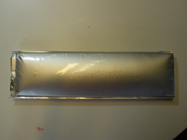

           	| Ciao a tutti!
 Vi chiedo il vostro aiuto per riempire questa discussione di tutti i possibili datasheet e info che abbiamo sul trattamento delle celle LiFePO4 esauste o danneggiate, gonfie.
 Ho un paio di celle in questa condizione.
  141,45 KB
 Vorrei disassemblare la cella, per fare vedere il contenuto, ma prima mi piacerebbe renderla inerte senza però danneggiare il contenuto.
 Le celle in questione sono queste:
 http://www.bmsbattery.com/lifepo4-cell/314-lifepo4-7070260-polymer-cell.html
 Questo il datasheet della stessaq batteria da 11Ah anziche da 10Ah:
 Allegato:
  EP7570260.pdf 177,96 KB

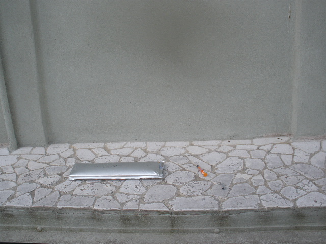

                      | Ok  ho preso coraggio e ho forato!!! A debita distanza ho usato questa: ha un ago finissimo e appena ho sentito il "puff" mi sono subito allontanato.
 Pare non sia ancora successo nulla.
 L'involucro è stato a malapena pizzicato.
  137,74 KB
  137,74 KB
 conviene sempre scaricarle prima.. il problema di questi sacchetti è sapere per tepo e con certezza se sono davvero lifepo4 o TNT

                      | Queste due celle fanno parte di un gruppo di 31 celle che sto testando. Le celle in questione sono arrivate in queste condizioni. Posso dire che probabilmente la causa è il BMS difettoso. Le celle fanno parte di pacchi commerciali da 36 e 48V 10Ah. La cella in questione misura 3.01V. Guardando la tensione, la cella sembrerebbe sana, invece deve essere successo qualcosa.

                      | potrebbe anche esserlo che è ancora sana..
 il rigonfiamento indica che ha perso del ossigeno.. quindi contiene meno reagente (capacità) ma potrebbe essere ancora operativa.. (almeno in linea teorica)

                      | Allora, diciamo che la cella è stata solo punturata e l'eccesso della pressione è stato rimosso. Confermo l'odore di etere descritto da Titto nell'aprire la LiPO.
 Le celle vengono da pacchi venduti, usati e sostituiti in garanzia. Il sintomo però è sempre quello e si presuppone la colpa sia dei BMS. Essendo la cella a 3.08V ora, presumo che non sia a causa di un'eccessiva scarica la fonte del danno.
 Preciso che le altre celle provenienti dallo stesso pacco sono scariche di almeno 8Ah.
 Sotto i 2V si produce ossigeno? Nel caso la cella sia stata sforzata molto (cosa che credo possibile anche in visione dello stato di capacità delle altre) la tensione sotto sforzo sarebbe potuta scendere quel tanto da dare problemi?
 Ora le strade percorribili sono le seguenti:
 Sigillare il forellino e tentare un ciclo di carica-scarica, solo per vedere l'effettivo stato della cella, oppure sezionare il pacco subito per vedere l'interno.
 Ci tengo a fare notare che la cella al tatto non risulta gonfia, ma bella solida.
 Come procedo?
                      | Un viaggio in bicicletta libera l'anima
 Come procedo?
diciamo che a 2V la reazione redox tende a liberare ossigeno migliaia di volte di più rispetto a quando la cella sta a 3V... è una questione di gradienti
  io tenterei il recupero (per la scienza) dopo aver coperto il buco con un goccio di colla e del powertape.. chissà che non ti stupisca la sua capacità residua
