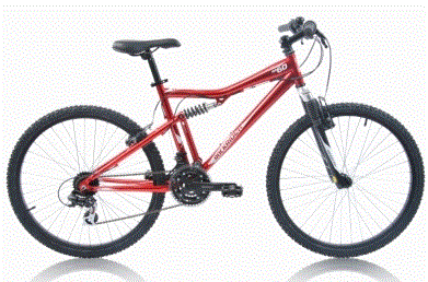

Dicevo che al Deca c'è questa, full acciaio!
Rockrider 6.0:
32,01 KB
200€
Ma andrebbe modificata da capo a piedi.
Leggendo i commenti sotto si legge che ad uno gli si è stortata la forcella con un salto, all'altro stortato il cerchio in una discesa, uno si lamenta per la frenata l'ultimo per le flessioni in salita...

si arriva a 550€ circa, ma si avrebbe una full con telaio in acciaio ragionevolmete sicura...
Io mi sto orientando su questa, certo se trovassi un telaio di marca starei più tranquillo.
