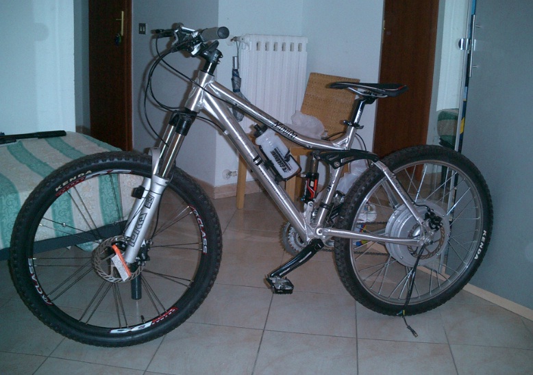

Ciao ragazzi,
la settimana scorsa il buon alcedo mi ha mandato un motorello.....
148,61 KB
(perdonate il disordine, vivo da solo)

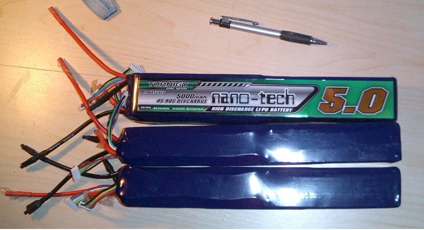

e mi sono arrivate anche le nanoteck....
155,18 KB
adesso è venuto il momento della kelly, in questa settimana comprerò la centralina, con la preghiera al buon dio che non fermi la mano del mio capo per la mia misera paghetta!
Nel frattempo devo studiare un contenitore di alluminio colore silver
dove alloggiare le 3 batterie, il contenitore batteria lo fisserei insieme alla centralina sotto il tubolare inferiore, a mo di radiatore per dare un idea.

Bella bici.
Ma che razza di motore è quello? Non sembra un Bafang.
Dahon Jetstream
imayoda
2826 Messaggi
Inserito il - 02/05/2011 : 23:08:59  Mostra Profilo Invia a imayoda un Messaggio Privato  Rispondi Quotando
è un 5305 vero?

Si SI è il 5305, il corriere me l'ha consegnato a lavoro, Mi ha piegato la schiena per portarlo a casa, cavolo si sentono i suoi chili...

viene fuori proprio un peperino.. bella anche la bici!

suggerimento: monta dischi più grossi!
il 5305 vola e quelli mi sembrano dei 160 max 180mm...

Bel padellone,era quello che aveva inserzionato Marco d'Alcedo vero?
Riguardo ai freni idraulici,fai una prova così come stanno,essendo tali,dovrebbero funzionare bene.
Se avrai problemi + che altro di temperatura,sarà sufficente montare un disco da 203 con opportuno distanziatore solo sull'anteriore.
Forse non si vedono in foto, ma i torque arms?

dimenticato:come intenderesti configurare le batterie
Inutile dire OCCHIO!!...leggendo quello che é successo ultimamente al nostro Alex

Inserito il - 03/05/2011 : 09:45:41  Mostra Profilo  Visita l'Homepage di jaker Invia a jaker un Messaggio Privato  Rispondi Quotando
Ciao Ragazzi,
il motore era proprio quello di alcedo, in ottimo stato direi,
per i freni anche io avevo pensato a un disco piu grosso, pensavo proprio che avendo ora piu massa li dovrò potenziare,
quello sarà uno step successivo quando avrò montato il tutto.
E' vero bob non ci sono i torque arms sto cercando un buon tornitore in zona per farmeli fare in acciaio, ho individuato anche 2 punti dove ancorare, 1 addirittura c'è anche il foro leggermente coperto.
Le batterie verrebbero messe in serie per 110v 5ah, sinceramente penso che mi bastino anche perchè non ci dovro fare ne tanti km di strada e nemmeno le corse....

Ho preso contatti con una persona per farmi fare un telaietto in alluminio waterproof con le ruote,
dove dentro ho intenzione di montare un contenitore antiesplosione dove riporro il pacco batteria in ricarica.
IL tutto all'esterno quando sarà in carica.
In questo specie di comodino con le ruote avevo pensato di metterci un teleruttore e un rilevatore di fumo, in modo che se succede qualcosa si stacca anche la corrente.
