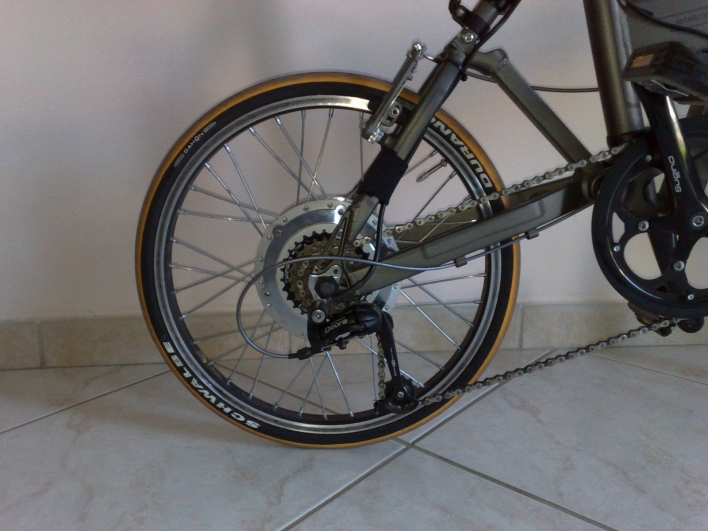

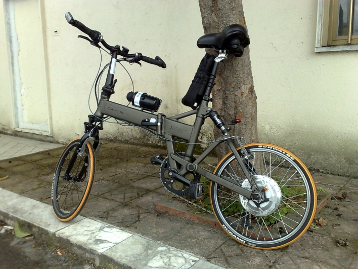

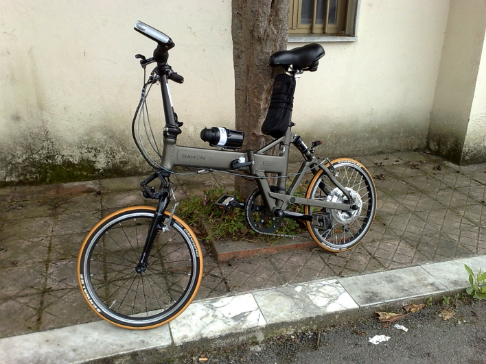

Come da titolo ho appena finito il montaggio del nuovo motore, tra poco foto e qualche dato.
Posso anticiparvi solo che è un MISSILE!!!
Dahon Jetstream

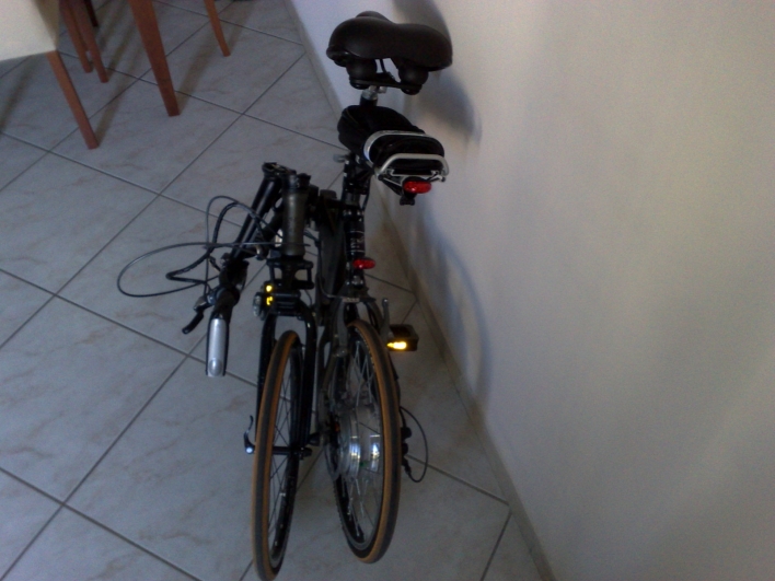

Sappiamo che la bici in questione non è proprio il massimo per chi deve fare un'intermobilità estrema, e proprio questo fatto mi ha indotto ad osare un pò di più.
Il tutto è nato dopo "l'assaggio" del piccolino, il Bafang Swxh da 250 alimentato a 36-42V, che si comporta egregiamente, scattante e veloce fino ai 30kmh, poi un pò per curiosità ed un pò per necessità, ho voluto provare il fratello maggiore nella sua "Maestosità"!

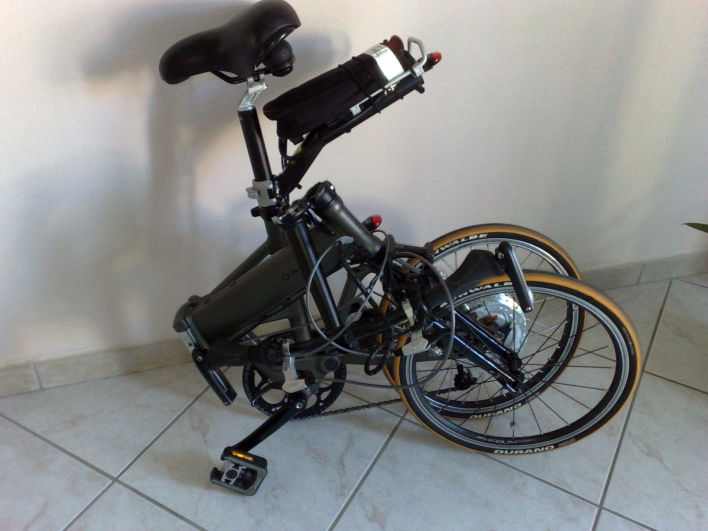

In effetti la richiudibilità è rimasta identica all'originale, ho dovuto accettare solo un paio di compromessi:
1° - La batteria era troppo vistosa per una bici così piccola e quindi l'ho "eliminata del tutto
2° - Ho duvuto montare-modificare un portapacchi posteriore a sbalzo per poter gestire al meglio le varie connessioni.
Tra poco vedrete il risultato quasi finito.

Il fratello maggiore e poco adatto ad una richiudibile ed io ho dovuto modificare diverse cose:
- centralina nativa a 72v con 45A
- eliminazione di tutti i dispositivi precedenti tranne il cut-off dei freni, niente display e selettore di potenza che originalmente sono per la Bafang
- eliminazione watt-meter della Turnigy, misura fino a 60V poi il nulla!
- eliminazione pas, solo manettino

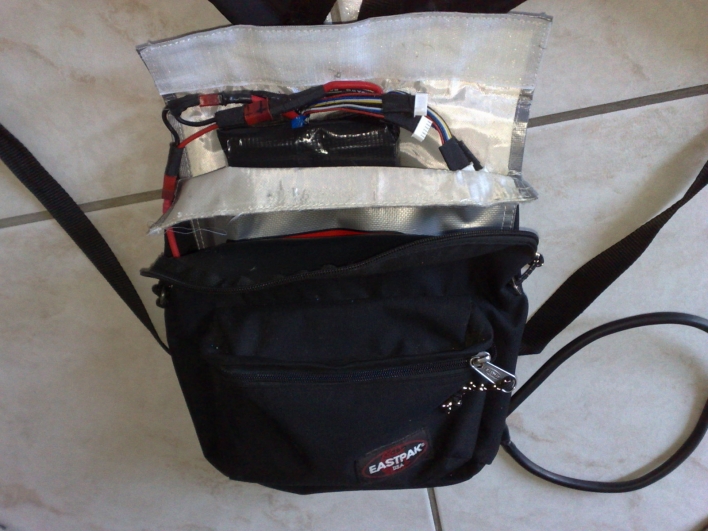

- batteria entrocontenuta in uno zaino appositamente protetto da safebag
- adozione di un portapacchi a sbalzo
in sintesi il kit è ridotto al motore, centralina, manettino, cut-off freni e batteria.

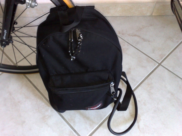

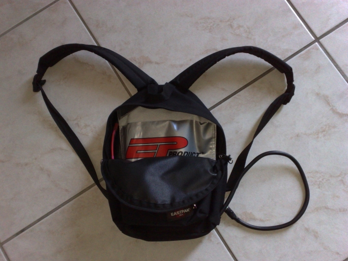

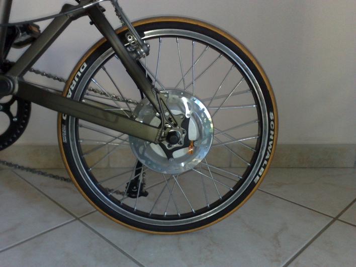

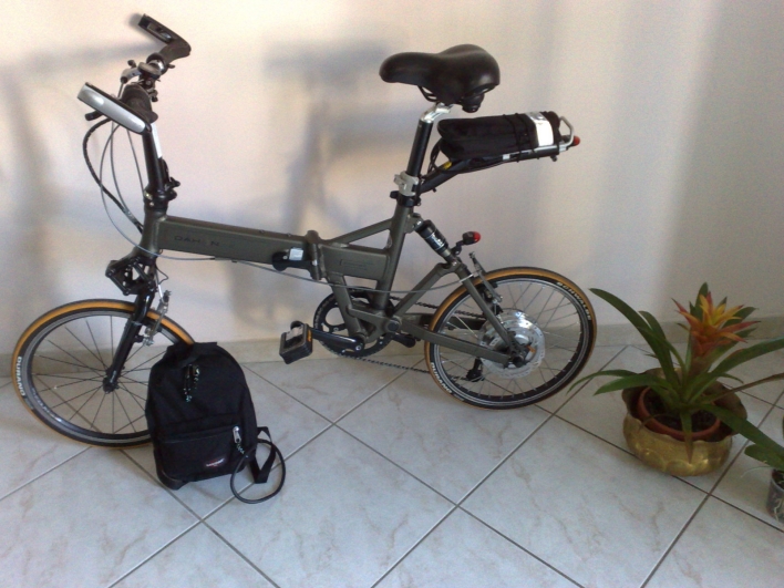

Inserito il - 13/05/2011 : 17:16:18  Mostra Profilo  Visita l'Homepage di ik Invia a ik un Messaggio Privato  Rispondi Quotando
294,02 KB
291,18 KB
297,33 KB
257,99 KB
233,68 KB
302,44 KB
283,44 KB
273,31 KB
282,65 KB
298,15 KB
Ho già ordinato la pinza dei freni per il disco posteriore, tra qualche giorno la monterò.
Conto di fare un video per evidenziare l'eccezionale ripresa ed accellerazione, effettivamentese non controllate adeguatamente con il manettino possono risultare troppo ma è il solito discorso della pistola, se la dai in mano ad un poliziotto assume un aspetto se la metti in mano ad un terrorista..?!

Inserito il - 13/05/2011 : 18:40:11  Mostra Profilo Invia a Bengi un Messaggio Privato  Rispondi Quotando
Chissà perchè, ma leggendo la dotazione di tale pieghevole e vedendo le foto, mi è parsa una bipa adatta ai reparti speciali da usare in qualche bliz fulmineo di pronto intervento!!!
Già la vedo in dotazione di qualche agente 007 sotto copertura ...
Scherzi a parte, Ik, sei proprio un vulcano di idee! Complimenti!
Comunque a me i 30Km/h con il motorino che avevi, sarebbero bastati ...
Evidentemente la tua volontà di sperimentare sempre nuove soluzioni, non ha limite!!!
Inserito il - 13/05/2011 : 20:17:13  Mostra Profilo Invia a gigi35 un Messaggio Privato  Rispondi Quotando

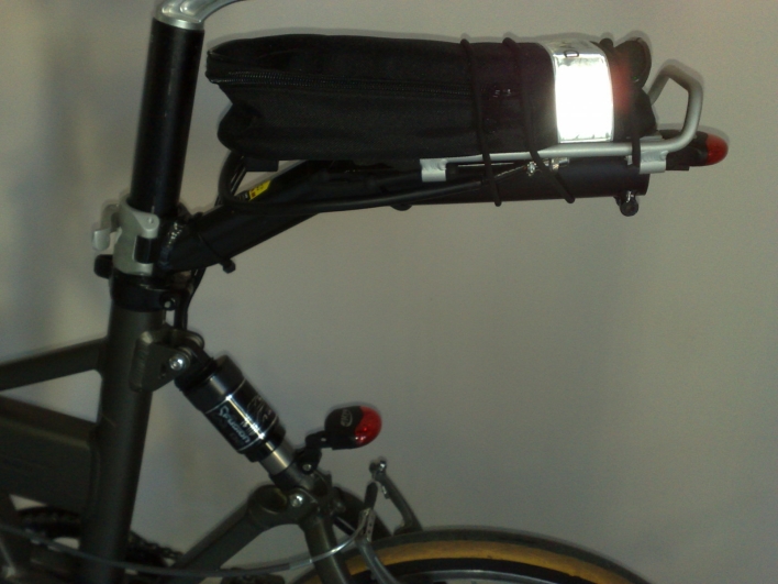

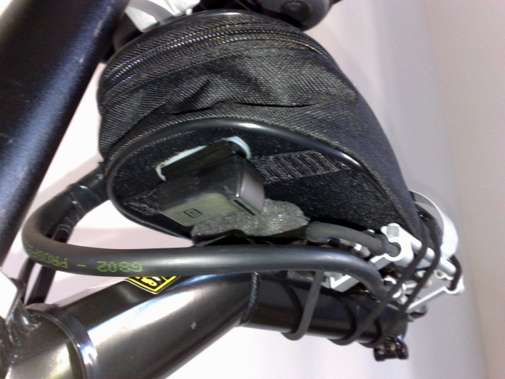

il fanalino rosso del portapacchi come funziona? ha una sua pila ed un interruttore? è normale che da piegata tocchi per terra la corona? anche per me i 30all'ora di prima erano più adeguati al tipo di bici,quel motore lo potevi montare su un'altra,attenzione che se acceleri in curva con quelle ruotine puoi perdere di colpo aderenza senza preavviso.
Inserito il - 13/05/2011 : 21:03:03  Mostra Profilo  Visita l'Homepage di Daniele Consolini Invia a Daniele Consolini un Messaggio Privato  Rispondi Quotando
Lavoro pulito come sempre!
Certo che girare con 72V di lipo sulle spalle...
Gli stop sono due, uno per farmi vedere e l'altro per uso stealth..hanno l'interruttorino sotto e sono a led lasciando una luce molto forte. Quello superiore è stato messo per nascondere il taglio che ho fatto per accorciare un pò il portapacchi che risultava troppo lungo per la richiudibile.
Che poggi con la corona non è normale ed è un argomento già trattato, difatti la nuova versione della JS ha un'estensione che consente di appoggiare la bici senza farla toccare con la corona, io al momento non ne sento la necessità, nel caso mi invento qualcosa.
Non ho intenzione assolutamente di usare la bici come un razzo lanciandola forsennatamente a 40kmh ma sapere che li puoi raggiungere è molto soddisfacente, a me dà sicurezza sapere che posso liberarmi da qualche pazzo che vuole affossarmi o da qualche stronza che amoreggia al telefono mentre guida il Suv a 100 all'ora, già successo con la Frisbee!
E' probabile che dopo i test se non mi soddisfa smantellerò il tutto lasciando la JS muscolare, vorrei provare il Bafang con la Kelly.

Le lipo non sono sempre sulle spalle, quando faccio lunghi percorsi lo ancoro alle estensioni sul manubrio, se devo usare la bici in città, nel traffico o se devo fare un pò di test allora lo indosso.
Daniele non facciamoci prendere dal panico sulle lipo, se si utilizzano con rispetto sono sicure almeno quanto le litio normali; anch'io per evitare paranoie ho utilizzato la soluzione dello zainetto, così quando non uso la bici prendo le batterie e le metto fuori al balcone ma, conosco persone che utilizzano le lipo da tanti anni e non hanno mai avuto problemi, alcuni non le bilanciano nemmeno, quando sono finite le buttano e via con un altro pacco.

Domenica 15 Aprile
Configurazione ciclistica
- Bici Dahon Jetstream P8 richiudibile, peso originale 11kg circa
- Peso Pilota 80KG
- Peso Bici in assetto di marcia 18,5 Kg
- Pneumatici Schwalbe Durano misura 1,1 su cerchio da 20 pollici
Configurazione Elettrica
- Motore Bafang Bpm 500W alta potenza (fornito da AlcedoItalia)
- 2 Batterie Lipo da 36V montate in serie tot 84V 4.5Ah
- Modulo comando della Ecrazyman 72v 45a con sensori Hall
- Potenza gestita con accelleratore a pollice
Percorso: Partenza da Benevento con svolta al bivio di Capriglia Irpina e ritorno (vedi mappa sopra)
- Altitudine min 188 Slm
- Altitudine max 584 Slm
- Ora di partenza 09:04
- Ora di arrivo 10:28
- Distanza percorsa 52,69 Km
- Velocità max 56.4 kmh
- Velocità media 26.5 kmh
- Vento assente o quasi
Consumi rilevati con Wattmeter Turnigy a fine carica
- Tensione batterie in partenza 84v
- Tensione batterie in arrivo 74,4v
- Ampere utilizzati per la prova 3,9
- Watt utilizzati per la prova 160
- Consumo watt al km < di 3
Ps: le velocità ed i tempi sono stati ottenuti senza esasperare la guida, anzi mi sono fermato almeno un paio di volte per salutare degli amici e per verificare la bici.
Attendo i Vs commenti.
Ps:
@Bengi e per tutti
in allegato il documento della prova in dettaglio eseguito con lo SportTracker
Allegato: Test bpm 500.csv
892,5 KB
Dahon Jetstream

ik
1556 Messaggi
Inserito il - 17/05/2011 : 16:28:15  Mostra Profilo  Visita l'Homepage di ik Invia a ik un Messaggio Privato  Rispondi Quotando
Adesso è così, ancora più snella e scattante..ma veramente scattante!!
370,98 KB
358,09 KB
Domenica ho provato a strapazzare un pò il motore ma non gli ho fatto neanche il solletico; sono andato per rampe quasi impossibili da salire con qualsiasi bici elettriche, partenze da fermo in qualsiasi punto della rampa tanto da rischiare il cappottamento..non gliene frega assolutamente nulla:SALE SEMPRE!
Per testare anche un pò le temperature, ho lanciato la bici a velocità elevate con la pedalata sostituita, in pianura ed in salite prolungate:dopo circa 30km il motore era quasi freddo mentre leggermente tiepida la centralina, ovviamente colpa del fatto che è racchiusa nel contenitore sotto la sella.
E'ancora presto per valutare ma è evidente che questo abbinamento tra bici-motore-pneumatici da corsa risulta essere valido sotto tutti i punti di vista( ovviamente tranne quello della sicurezza!) difatti, al momento, sono ancora indeciso se lasciare le cose così o riportare la Dahon in muscolare e passare il tutto su un altro tipo di bici, vedremo..
Dahon Jetstream

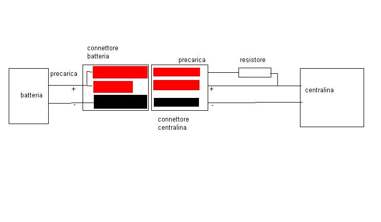

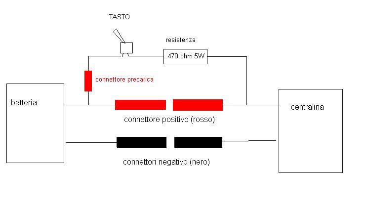

..a proposito, una domanda per quelli bravi:
Momentaneamente Ho bypassato, almeno credo il problema dello scintillone, con un semplice interruttore della luce da 220V,(non il primo sulla foto in alto ma l'ultimo che si intravede appena dietro il borsello) della serie Living marca Bticino, domenica mattina e pomeriggio ho usato la bici per 4 ore e si è comportato benissimo, che faccio lo lascio?
Ps:rammento che passano 50A e passa da lì e l'interruttore anche se a tensione elevata credo sia un 20A, potrebbe fare da tappo?
Devo comprare un altro Cycle Analist mi sa?!
Dahon Jetstream

3560 Messaggi
Inserito il - 17/05/2011 : 21:25:48  Mostra Profilo Invia a T4R un Messaggio Privato  Rispondi Quotando
Complimenti ancora per la realizzazione, l'interruttore dovrebbe essere da 16A massimi.
Quindi occhio che se davvero assorbi 50A ti può lasciare a piedi perchè fonde la plastica ed i contatti non si toccano più. Oppure puo succedere che non ti si spenga più perchè si sono saldati i contatti.
Tieni presente poi che la scintilla la fà lo stesso solo che non la vedi perchè avviene all'interno dell'interruttore.

Inserito il - 17/05/2011 : 21:44:51  Mostra Profilo  Visita l'Homepage di ik Invia a ik un Messaggio Privato  Rispondi Quotando
Ok, allora ho fatto bene ad usare un dean come spinotto, in questo modo tolgo subito l'alimentazione e così sono più tranquillo.

Inserito il - 20/05/2011 : 17:57:27  Mostra Profilo  Visita l'Homepage di ik Invia a ik un Messaggio Privato  Rispondi Quotando
Ho appena finito di smontare/montare le nuove coperture fornite da Marco..cazzarola se sono grosse!!
La bici è completamente diversa, sia nella guida che esteticamente..devo ancora abituarmi a tanto confort, vi saprò dire.

Inserito il - 20/05/2011 : 19:09:02  Mostra Profilo  Visita l'Homepage di Daniele Consolini Invia a Daniele Consolini un Messaggio Privato  Rispondi Quotando
Non sapevo che Marco tiene anche i copertoni.
L'interruttore non va bene.
Devi fare una precarica con una resistenza da 500 ohm circa.
Il pratica si tratta di precariocare i condensatori limitando la corrente facendola passare anzichè attraverso il connettore, prima attraverso una resistenza.
Trovi gli schemi su jobike, se ne era parlato quando si bloccavano i BMS delle Tantrum a causa dei condensatori scarichi.
Nel caso non trovi, ti faccio un disegno.

Inserito il - 21/05/2011 : 12:23:07  Mostra Profilo  Visita l'Homepage di Daniele Consolini Invia a Daniele Consolini un Messaggio Privato  Rispondi Quotando
Ecco il procedimento per evitare la scintilla:
-Colleghi il polo negativo.
-colleghi il connettore di precarica e carichi i condensatori tenendo premuto il tasto per un paio di secondi
(un tasto vale l'altro, ne basta uno piccolo o anche nessuno).
-colleghi il cavo rosso della batteria.
22,26 KB
Per scollegare il sistema non ci sono problemi.
Un'altra soluzione potrebbe essere quella di usare un connettore che
connette prima due poli (negativo e precarica) e poi spingendo più in fondo collega il positivo vero e proprio.
19,33 KB
Inserito il - 21/05/2011 : 12:26:13  Mostra Profilo  Visita l'Homepage di Daniele Consolini Invia a Daniele Consolini un Messaggio Privato  Rispondi Quotando
In questo modo ci sarà una precarica mentre si innesta il connettore, in quanto il poco della precarica si innesta prima (temporalmente) di quello positivo.
I cavi della connessione di precarica bastano sottili in quanto la corrente è limitata dalla resistenza.
Dal sistema di precarica ne gioveranno sia i connettori, che i condensatori che saranno meno stressati.
