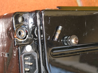

Se la memeoria non mi inganna hai una batteria che Zev ha ricellato con elementi Li-Ion. Non so se, come me, hai portato la tensione dai 24 originali ai 32. Comunque Zev ha fatto un pessimo lavoro anche con la mia e ho dovuto sostituire il portafusibile originale con uno più grande: l'originale si era letteralemente fuso e quasi mi prendeva fuoco anche il contenitore della batteria (controlla eventuli segni di surriscaldamento).

Ad ogni modo il portafusibile, se è come quello in foto è una fetecchia pazzesca e l'ideale sarebe mettere nel pacco batteria un fusibile da auto da 25Ah. Il tuo elettrauto, se ha balia può installartelo senza problemi e non ti si brucerà più.
