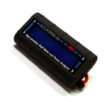

Vedi il W.meter della Turnigy,farebbe proprio al caso tuo
C'e l'ho in magazzino e non lo utilizzo più dato che non regge tensioni superiori a 60V.
Per quanto costa,rivendertelo a te...nemmeno conviene tra spedizione imballo ecc.
L'ho preso da Alcedoitalia........era un' emergenza simile alla tua
prova a contattarlo

Io ho sia il "Watt's up" originale che il "R.C. Power Analyzer" (molto simile al "Turnigy Watt meter") che però richiedono di portare al manubrio dei grossi cavi dalla batteria.
In alternativa c'è il Cycle Analyst molto più completo e un pò più costoso.

Ricordo che esiste la modifica per il W M Turnigy,proprio per evitare di non sovraffollare il manubrio con i cavi.
Se vai a CERCA in alto della home del forum, sicuramente trovi quello che ti interessa
certamente con una spesa maggiore come afferma Dasti,puoi trovare l'analyst con diverse funzioni in più

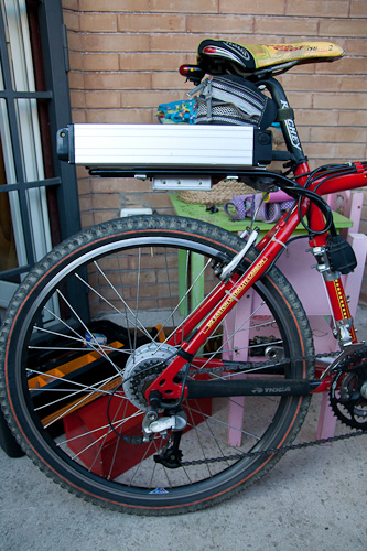

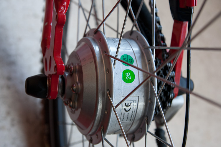

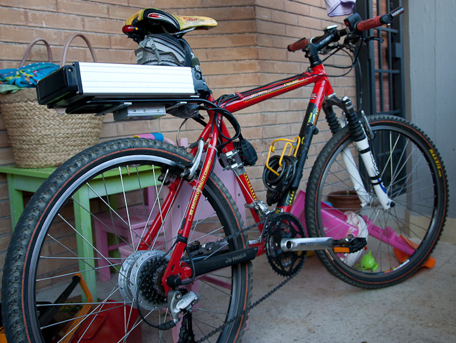

Beh alla fine il kit l'ho preso io. Devo dire che son molto soddisfatto! oggi ci son venuto al lavoro 17 km alla media di oltre 27 e posso ancora migliorare perché non essendo sicuro dell'autonomia sono andato un po' al risparmio. Arrivo a 36-7km/h senza pedalare con batteria al massimo della carica che è un po' di più di quello che mi aspettavo overvoltando da 36 a 48(avevo fatto sto calcolo 25*1,33 = 33,33) ma forse il fatto di avere impostato unlimeted speed sulla centralina aiuta.
Qualche volta in accelerazione o in salita la batteria o la centralina stacca, forse interviene qualche cut-off del bms o della centralina ma cmq. ritendo le prestazioni eccellenti. Avendo fatto molto ciclismo e mtb penso che al massimo della forma e dando il massimo riuscirei ad avere prestazioni simili ma non potrei arrivare al lavoro senza una doccia
La bici che ho "sacrificato" è una MTB da competizione di qualche anno fa con telaio in alluminio superleggero, ho dovuto a malincuore limare leggermente i forcellini posteriori per il momento l'accoppiamento mi pare ottimale anche senza TA. Anche se ho messo tutto dietro, la stabilità e guidabilità la ritengo più che buona. Ho usato il supporto per un seggiolino come portapacchi e la centralina l'ho avvitata sotto la batteria in modo da nasconderla completamente e ad avere una maggiore superficie di dissipazione (infatti non scalda affatto). Questa soluzione non dovrebbe dare problemi di surriscaldamento della batteria perché c'è un'intercapedine d'aria tra la piastra e la batteria vera e propria.
Posterò foto se ci riesco!
Ah... la carica è a energia solare perché a casa ho impianto FV
Come indicatore di carica pensavo di usare un mini vultimetro supereconomico....
36497 Messaggi
Inserito il - 14/07/2011 : 13:03:35  Mostra Profilo Invia a Barba 49 un Messaggio Privato  Rispondi Quotando
Bene, sono contento che tu abbia usato con successo il materiale di Makk...
Riguardo al voltmetro devo dirti che non potrà fornirti una valido riscontro sull'energia effettivamente contenuta nella batteria, questo può farlo solo un wattmetro: Le batterie al litio scendono poco di tensione dall'inizio della scarica fino quasi alla fine, e quando leggi un valore basso stai per restare a piedi!!!
Quanto ad aver lavorato i forcellini per far entrare bene l'asse direi che è una cosa dovuta, altrimenti l'asola non "copia" bene il profilo dell'asse con i relativi problemi.

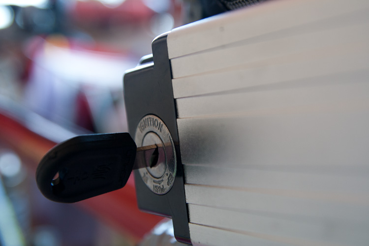

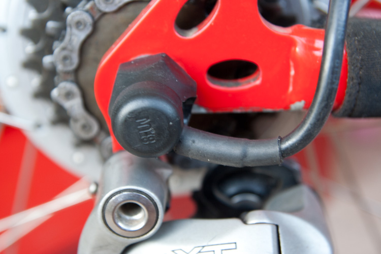

Sembra anche a me un falso contatto, però è strano...
Intanto vi giro qualche foto.
249,7 KB
167,97 KB
92,06 KB
158,71 KB
136,36 KB
Per essere elettrica è molto leggera ma abituato a bici superleggere mi sembra pesantissima...
