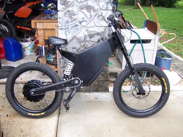

si tratta solo ed esclusivamente di una bici o meglio moto elettrica da usare solo fuori strada.( vedi foto) avendo bisogno di molta potenza pensavo di salire con la tensione e mi chiedevo se avrebbe comportato la perdita del regen

Perfetto, capisco anche che in fuoristrada sia molto utile la frenata rigenerativa in aiuto ai freni a disco...
bellissima ma come funziona la trasmissione, ha le marce interne?
