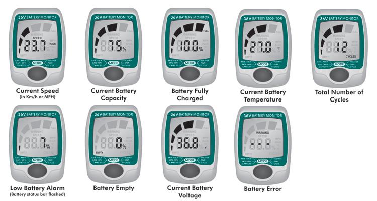

Conoscete questo accessorio?
http://oem.portapower.com/index.php/products/product_info/18573/38
Sembra carino (da anche Volt, Temperatura e cicli) anche se non ho capito se la mia batteria è compatibile, cioè se ho questa (compatibile):
http://oem.portapower.com/index.php/products/product_info/17483/26
Oppure questa (che non sembra essere compatibile):
http://oem.portapower.com/index.php/products/product_info/15323/26
Sulla mia batteria (comprata da Alcedo) non ci sono codici...

Ho controllato la mia batteria. Non ci sono codici ma, oltre ai connettori classici (+ e -) ci sono 2 connettori chiamati SCL e SDA. Dovrebbero essere questi i connettori per trasmettere i dati all'LCD ma non so se sono attivi...

interessante..ma i prezzi non li vedo, sono curioso..mi sembrano dei buoni prodotti

è interessante il numero dei cicli...
