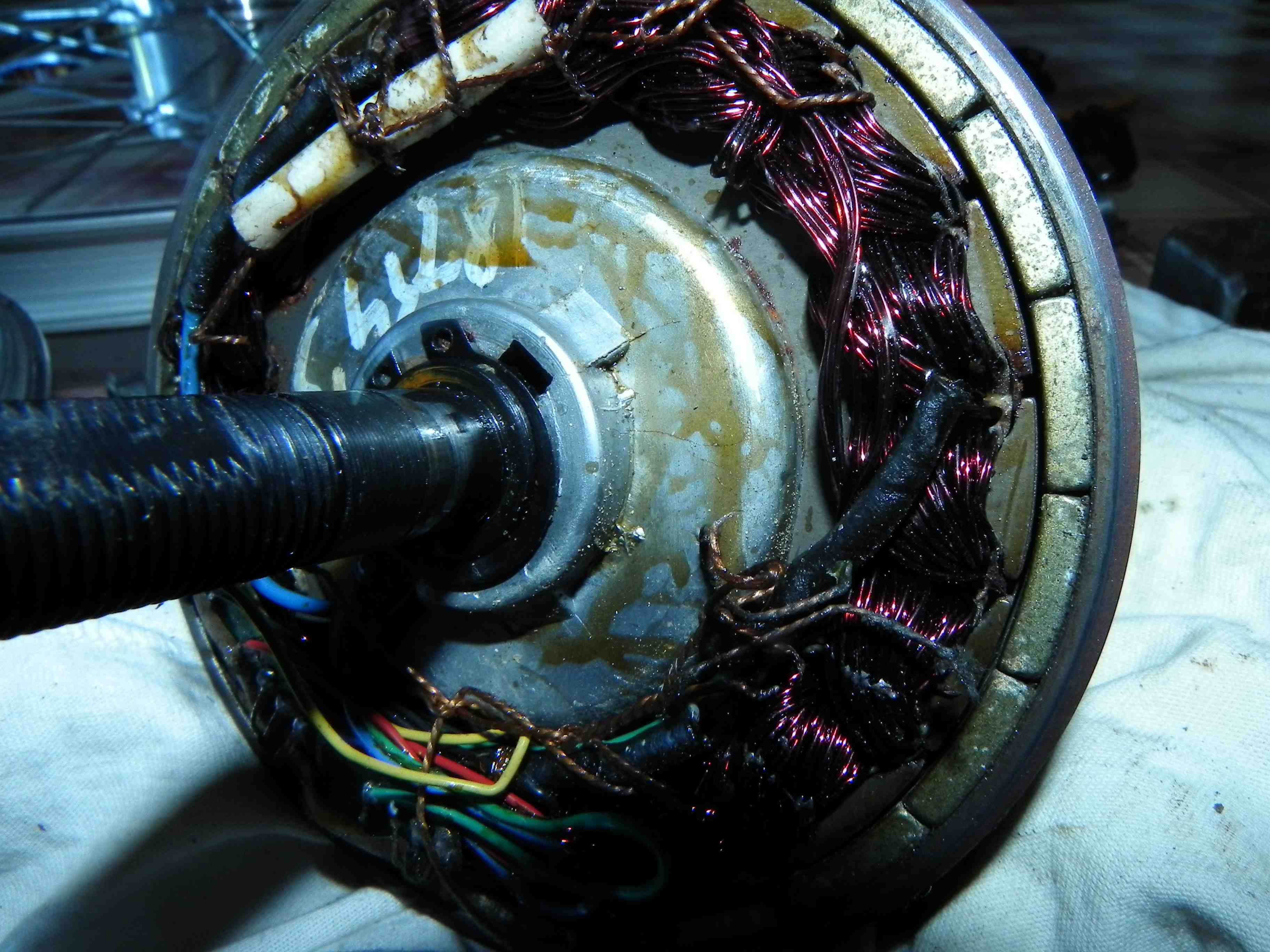

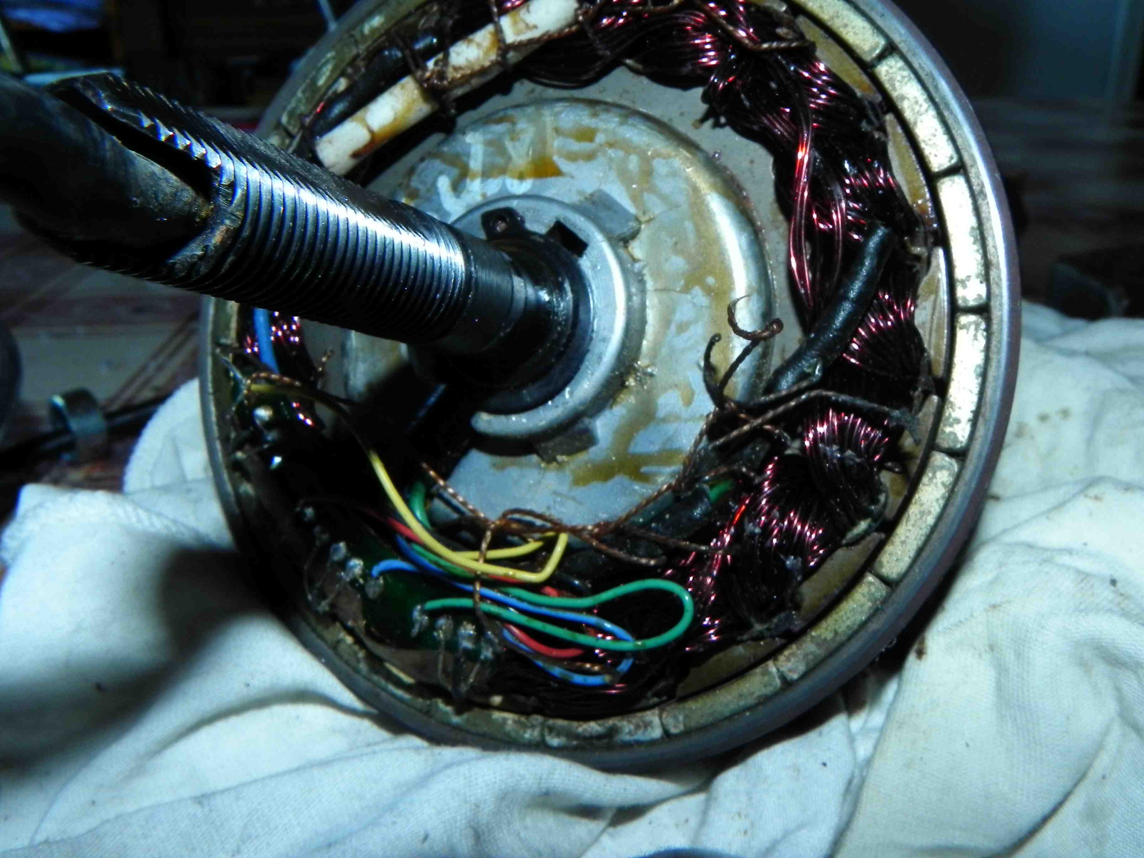

Inserito il - 20/06/2011 : 15:27:24  Mostra Profilo Invia a alfano un Messaggio Privato  Rispondi Quotando
ecco le immagini
403,86 KB
284,01 KB
fabianix
1422 Messaggi
Inserito il - 20/06/2011 : 15:30:19  Mostra Profilo Invia a fabianix un Messaggio Privato  Rispondi Quotando
ahia...non mi piace quel nero sugli avvolgimenti, se è andato via il rivestimento trasparente che fa da isolante c'è il rischio che non svolgano più la funzione di generatori di campo magnetico

alfano
68 Messaggi
Inserito il - 20/06/2011 : 15:32:59  Mostra Profilo Invia a alfano un Messaggio Privato  Rispondi Quotando
quando si e' fermato il motore scottava, non ci si poteva tenere la mano sopra
c'e' il dilo giallo staccato forse posso risaldarlo
c'e' un filo che sembra una cordicella che e' interrotto in vari punti
alezazza
607 Messaggi
Inserito il - 20/06/2011 : 15:38:51  Mostra Profilo Invia a alezazza un Messaggio Privato  Rispondi Quotando
la codicella non è un problema, ma l avvolgimento mi sembra tanto rossa, quel giallo che vedo è grasso o è solido? sembra che hai cotto gli avvolgimenti
S
tittopower
1594 Messaggi
Inserito il - 20/06/2011 : 16:47:30  Mostra Profilo  Visita l'Homepage di tittopower Invia a tittopower un Messaggio Privato  Rispondi Quotando
Anche a me gli avvolgimenti sembrano particolarmente cotti, spero solo sia un effetto della sfocatura delle foto, ma anche la carta separatrice negli incavi non ha un buon colore. Forse ricollegando i fili potrà anche funzionare, ma alla prima scaldata si riferma e rischi di bruciare anche la centralina.
alfano
68 Messaggi
Inserito il - 20/06/2011 : 16:54:54  Mostra Profilo Invia a alfano un Messaggio Privato  Rispondi Quotando
il giallo che vedi e' solido c'e' il filo giallo staccato e quello va sicuramente risaldato a stagno.
se la cordicella ( ma e' una cordicella?) non e' un problema potrei tagliare i pezzi non piu' recuperabili. basta che quando lo rimonto non caschi a pezzi dopo un po' di giri
forse dovrei smontarlo di piu' e capire a cosa serva esattamente la cordicella.
domani o dopodomani mi procuro un saldatore e provo a risaldare il filo giallo
alezazza
607 Messaggi
Inserito il - 20/06/2011 : 16:59:53  Mostra Profilo Invia a alezazza un Messaggio Privato  Rispondi Quotando
x giallo intendevo la lacca isolante dell avvolgimento che sembra si sia sciolta e colata sullo statore, secondo me fai prima a sentire joffa x la garanzia, al 90% c'è l avvolgimento da rifare

ragazzi oggi e' stata la giornata piu' nera della mia vita.
io avevo 2 rh 100
quello riparato gira ma dopo soli dieci km ha iniziato a grattare ad ogni accellerazione . un rumore di grattugia e perdita di potenza evidentemente funzionano male i meccanismi di frizione.
ma il vero colpo e' stato il motore nuovo . l'ha usato mia figlia e me lo ha riportato che gratta in continuazione ed ha fatto solo una cinquantina di km in tutto. mai aperto mai toccato e qui non ci sono salite kilometriche.
a questo punto non mi rimane che pensare di cambiare motore o rinunciare all'elettrico. due motori praticamente nuovi fuori uso in cosi' breve tempo.
non e' accettabile.
chi mi suggerisce dove trovare qualcosa di piu' resistente? cristalite? bafang? heinzermann? come vanno si scassano con la stessa facilita? chi puo' ed ha vere esperienze kilometrike per favore mi consigli.
rispondo a neuromancer batteria ping da 36volt 10amp/ora che finora si e' dimostrata buona
centralina della nine che stava nel kit completo.
36504 Messaggi
Inserito il - 25/06/2011 : 08:09:09  Mostra Profilo Invia a Barba 49 un Messaggio Privato  Rispondi Quotando
Il rumore di grattamento può essere dovuto ad un connettore che non fa contatto, specialmente quello dei sensori Hall, dai un'occhiata a tutti i piedini e non fidarti delle apparenze: talvolta innnestando i connettori un piedino arretra nella plastica e il risultato è quello che descrivi.
Quanto alla resistenza e alla durata posso solo dirti che il Bafang SWXH da 250W-24V sovralimentato a 48V (1350W) ha percorso 4000Km circa tra prima e dopo la trasformazione in motore centrale e non da segni di cedimento. Un altro grande motore è il Nine FH154 da me trasformato in RH, con il quale ho percorso (sovralimentato a 48V) almeno 10000Km e che ho in garage.
Ho montato anche dei BPM e per adesso vanno alla grande...
