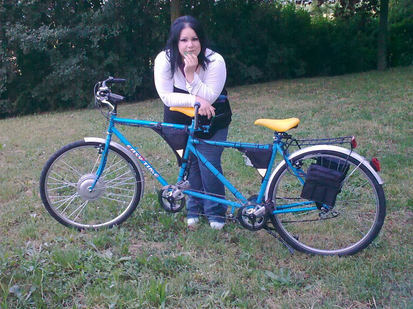

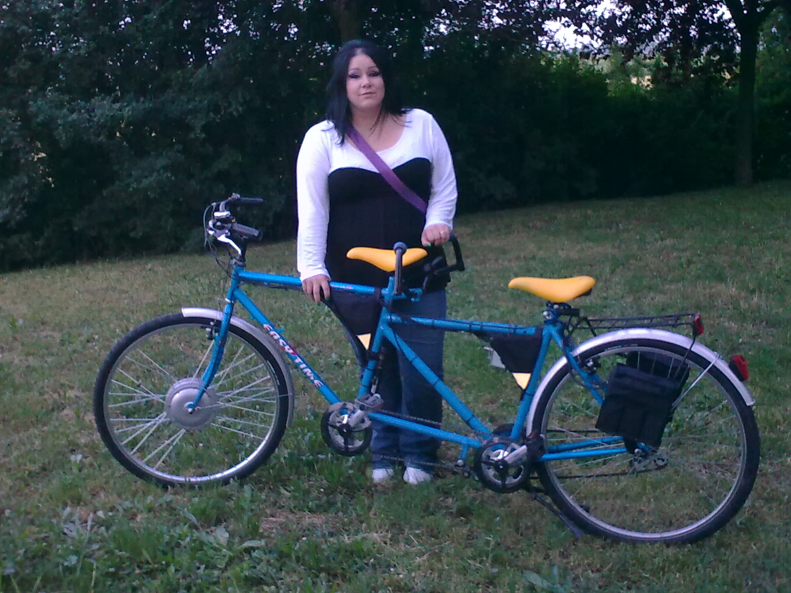

ciao ragazzi vi vorrei presentare il mio tandem autocostruito dalla testa ai piedi (anche i cerchioni con raggi da 2,5)
motore da 24 volt 250w batterie al piombo da 20ah..
autonomia 30km.

Urka!! con cosa hai fatto il telaio!? sembra molto robusto! che motore hai usato!?

quello è un kit B.I. ... complimenti per la realizzazione

ciao grazie dei compl..
il telaio lo' realizzato con una cyti byke e una montan bike..
in pratica della montan bike ho tenuto solo la parte centrale poi della cyti bike dopo averla sezionata ho tenuto tutto..
ho fatto cosi' perche' il telaio posteriore doveva essere piu' basso altrimenti il manubrio di quelllo dietro stava troppo in alto..
motore lo preso su ebay con ruotga sollevata fa' i 47 da solo mi fa' i 40 e in due mi regge i 30kmh..
comunque ad una velocita' di 25kmh mi fa' circa 30km di autonomia ovviamente bisogna pedalare ehhehe senza pedalare me ne fa' 18km...
