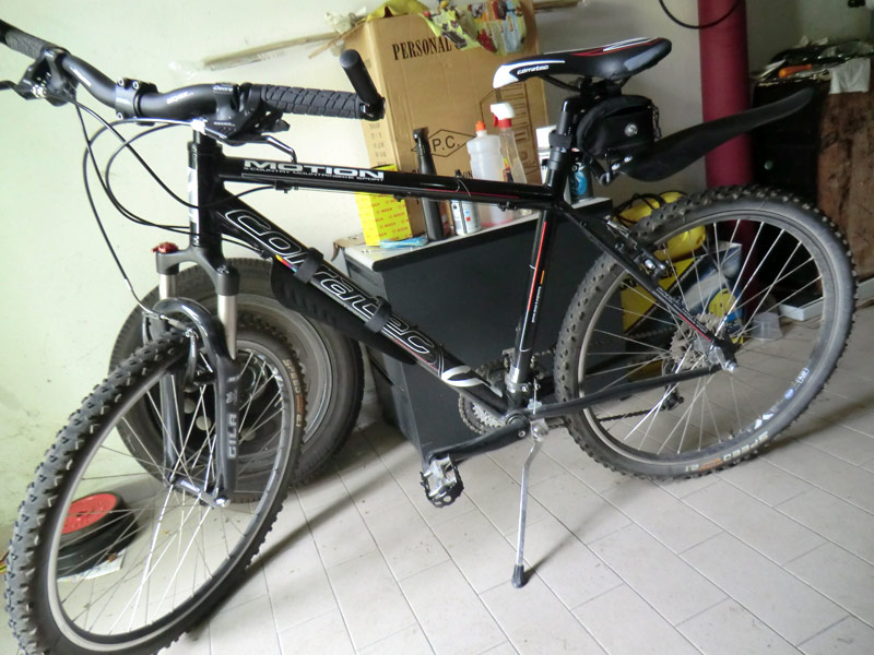

eccomi allora questa è la bici dovo voglio montare il motore elettrico .. io pensavo di montare un motore anteriore anche per non andare a toccare le corone della ruota dietro visto che ho un bel cambio delle sciii-a-mano :) .. e poi immagino sia piu un casino.
che mi dite non dovrebbe dare problemi nella modifica vero?

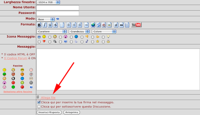

ehmmm .. problema .. come si aggiunge una foto?
Bagigio
1617 Messaggi
Inserito il - 07/08/2011 : 12:05:23  Mostra Profilo Invia a Bagigio un Messaggio Privato  Rispondi Quotando
Nella schermata di inserimento risposta, clicca su "allega file".
Ti si aprirà una finestrella dalla quale prelevare il file dal tuo PC ed inserirlo nel messaggio.

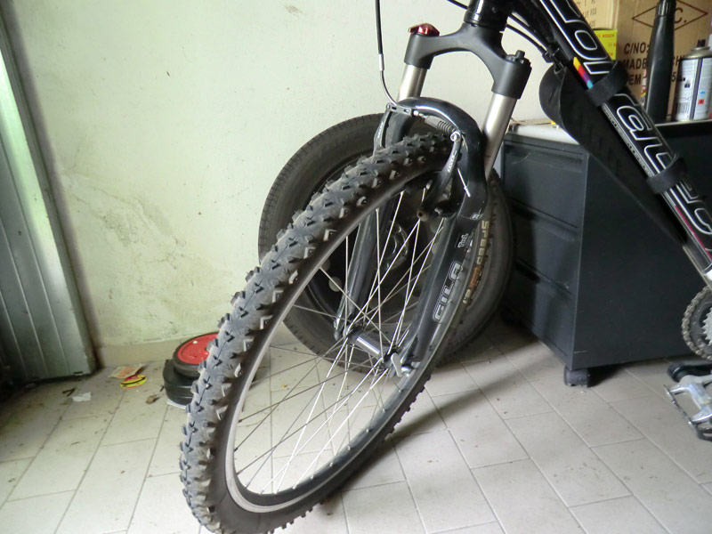

questa è la bici che vorrei elettrificare
102,72 KB
124,22 KB
36497 Messaggi
Inserito il - 15/08/2011 : 07:44:35  Mostra Profilo Invia a Barba 49 un Messaggio Privato  Rispondi Quotando
La tua bici va benisimo per supportare un'elettrificazione, e se vuoi restare nell'ambito della legalità (250W) puoi anche montare un motore anteriore.
Se il tuo cambio non è a cassetta ma a ruota libera sarebbe comunque preferibile montare il motore al posteriore e la batteria nel triangolo del telaio, visto che è ampio.
PS) Se non fai fuoristrada togli qualle gomme, fanno consumare almeno il 10% in più di corrente rispetto alle stradali o alle miste.

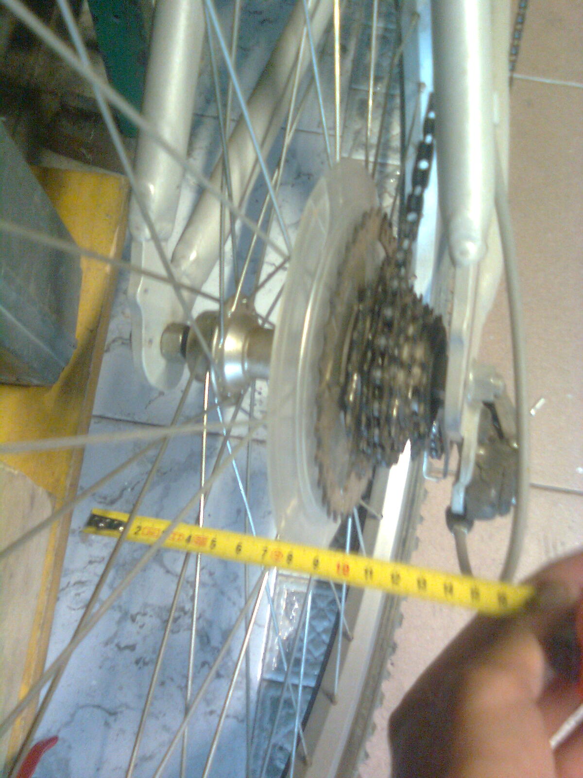

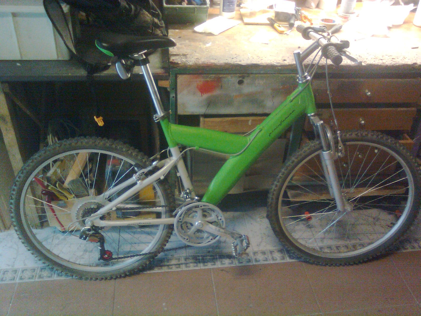

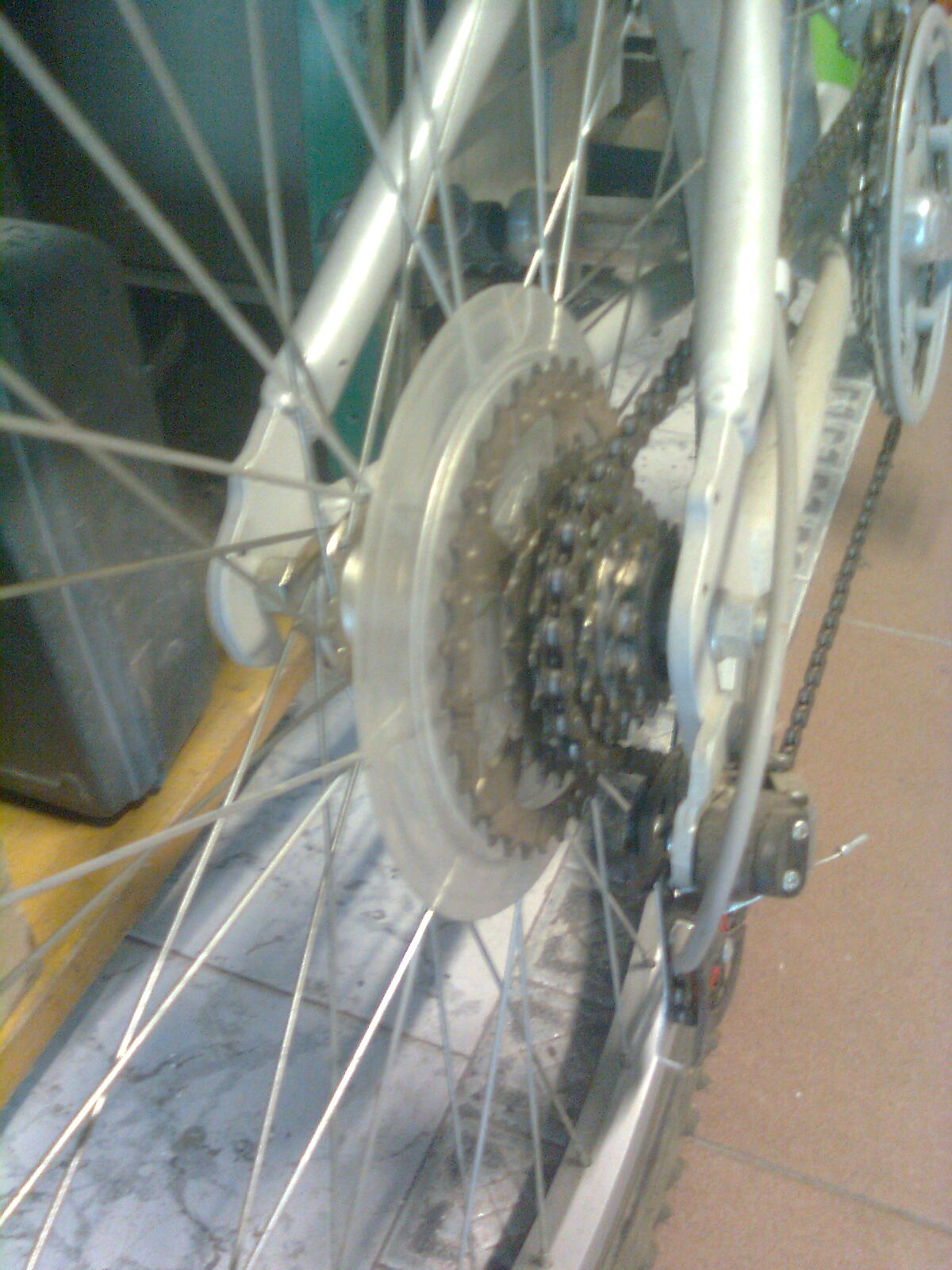

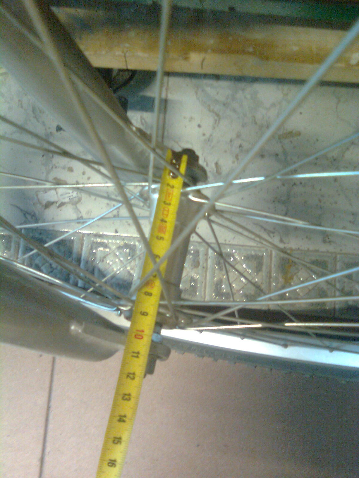

salve a tutti. Anche io come Simoneman avrei voglia e necessità di elettrificare la mia bici /con cerchi da 26)
vi posto la foto.....anche se non è un granché.
Potete suggerirmi un kit con almeno 40 km di autonomia di cui almeno la metà con salite "dure"????
Grazie mille in anticipo. Saluti e buona serata Pier

Inserito il - 16/08/2011 : 21:17:05  Mostra Profilo Invia a Jonathan un Messaggio Privato  Rispondi Quotando
Toh!!! ...un'altra verdona!!!
Saluti Pierello! Ti rispondo io che ero il felice possessore di una verdona come la tua!
Per i kit anteriori....fai attenzione perchè non riesci a montarli sulla forca anteriore della verdona perchè gli steli ti strusciano sui carter dei motore. Almeno... a me è successo che ho dovuto sostiture la forca percho il nine FH154 non ci stava per il prob sopra detto.
Ti consiglio di un bel bafang BPM 350W posteriore vista la necessità che hai di fare salitone e per avere un pò di autonomia in più rispetto al BPM 500W HS.
Per i 40 km di autonomia che dici.....dipende molto se aiuti pedalando o vorresti andare solo a "scrocco" del motore, e se nei 40 km di autonomia comprendi anche le salitone che dici.
Questi parametri aiuterebbero a dimensionare una batteria adeguate alle tue esigenze.
Io avevo montato il motore che ti ho consigliato e mi sono trovato benissimo; ho fatto delle salitone veramente impegnative.
Saluti e benvenuta alla nuova verdona elettrificata!!

Inserito il - 17/08/2011 : 00:38:08  Mostra Profilo Invia a MilleMiglia un Messaggio Privato  Rispondi Quotando
ciao Pierello, come ti ha già detto Jonathan, non montare niente su quelle forche! secondo me un bel bpm dietro, che ti fa mantenere anche gli stessi rapporti, un controller e una batteria a 36V e sei già a posto.. io ho comprato quello che ti serve da alcedoitalia , se guardi qua hai il kit bell'è pronto... http://www.alcedoitalia.it/kitpost_bpm36250b.html
