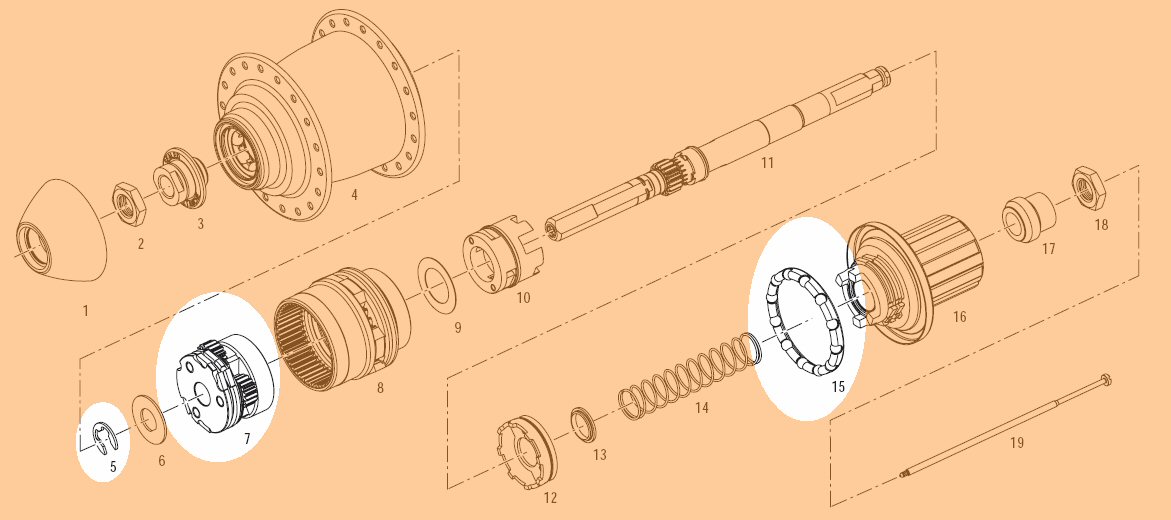

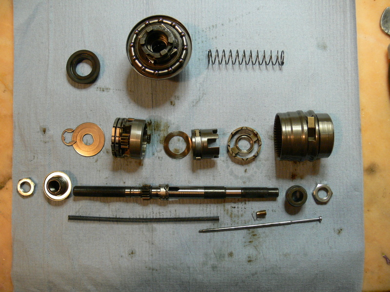

ciao itaca hai verificato se l'indicatore sul deviatote che fa spostare il movimento dalla parte del comando vicino ai pignoni e allineato correttamente? verifica se il tirante 19 non si sia allentato non chiuderlo forte
questo è quello che cè dentro il tuo mozzo
251,64 KB
189,11 KB
76,03 KB
forse a solo bisogno di essere lubrificato se sblocchi la vite 2 e la 3 si sfila tutto dalla parte dove è montato la cassetta dei pignoni rimane tutto il meccansmo insieme lo pulisci lo lubrifichi e lo rimonti
