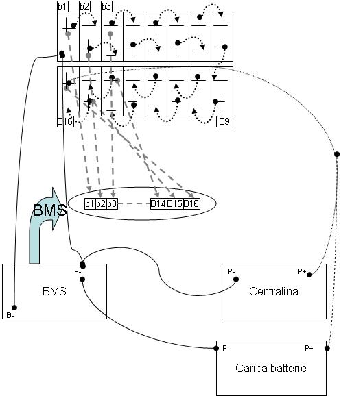

Io sono due anni che uso il BMS solo in carica, prelevando il negativo direttamente dalla batteria e usando l'LVC della centralina come protezione. Se le celle sono molto ben bilanciate si scaricano tutte nello stesso modo, e se poi sfrutti la batteria solo fino all'80% non avrai mai problemi.
Dunque: io ho collegato il mio BMS come da schema allegato
38,32 KB
per non usare il BMS in scarica (ma usarlo in carica) e sfruttare i 10C delle 38120S devo lasciare attaccato al P- del BMS solo il negativo (P-) del charger e collegare il negativo (P-) della centralina direttamente alla batteria?????? (come monitor delle celle ho acquistato RC Lipo Battery low voltage Buzzer Alarm Indicator 1-8s ed ho la centralina con cut-off a 37,5V). grazie e saluti

@Barba, @Titto....... non mi risponde nessuno????

36497 Messaggi
Inserito il - 17/08/2011 : 14:09:33  Mostra Profilo Invia a Barba 49 un Messaggio Privato  Rispondi Quotando
Per escludere il BMS in scarica devi semplicemente scollegare il cavo del negativo che va alla centralina dalla piazzola (P- Out-) e collegarlo alla piazzola (B-) dove giunge il cavo del negativo della batteria, nient'altro.
Sulla piazzola (P- Out-) resterà solo il cavo del caricatore, mentre sulla (B-) saranno presenti sia il cavo del negativo batteria che quello del negativo alimentazione centralina.
