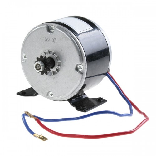

-motore elettrico = 24V 250W per minimoto e monopattino usato ma funzionante :)(potrebbe andare bene?)allego la foto del motore.
36,62 KB

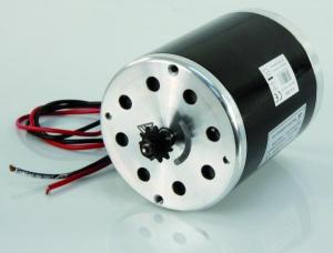

oppure un motore 500W,CARATTERISTICHE TECNICHE:
• Tensione di funzionamento: 24V
• Potenza: 500 Watt
• Corrente a breve termine 22 A, 12 A carico continuo
• lunghezza dell'albero 23 millimetri
• con pignone
• Lunghezza del corpo 93 millimetri
• Diametro della cassa: 68mm
• 3 fori di fissaggio M4 bullone 40 millimetri cerchio
• cavo di collegamento 40cm e plug 6,3 millimetri
9,96 KB

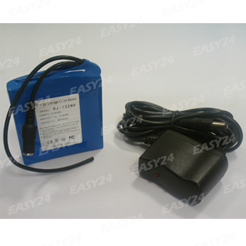

-2 Batterie ricaricabili ai polimeri di litio 12v capacità 2800mA, il corpo batteria presente due terminali uno da collegare all'utilizzatore e l'altro con jack per poterla collegare al caricabatterie che viene fornito nel kit. Tale batteria può essere utilizzata nel campo dell'illuminazione a led, modellismo, videosorveglianza e in tutte quelle applicazioni in cui si richiede un'alimentazione a 12v e non si dispone della rete elettrica.
147,5 KB

Inserito il - 27/10/2011 : 22:12:00  Mostra Profilo Invia a Dasti un Messaggio Privato  Rispondi Quotando
Mi spiace dirTi che stai partendo col piede sbagliato.
Quel motore va demoltiplicato e ha un passo differende da quello della catena della bicicletta.
In effetti quel motore può essere utilizzato per l'elettrificazione ma Ti mancano molti componenti; eccoti un esempio:

Il motore che vorresti utilizzare non ha i vantaggi di un motore centrale ed è a spazzole. Ti conviene acquistare un kit con ruota motorizzata che trovi su Ebay o su www.bmsbattery.com se vuoi spendere poco, oppure, se vuoi assistenza e garanzia spendendo un po'di più, da un rivenditore italiano.

Quoto Dasti e Jumper, aggiungendo che le batterie al litio in fotografia non sono assolutamente da trazione elettrica, sono per illuminazione e servizi e non sono in grado di fornire la corrente necessaria per una bici elettrica.
Anche per quelle al piombo, non essendo specificato l'impiego, ho forti dubbi che siano da allarme o da UPS...
